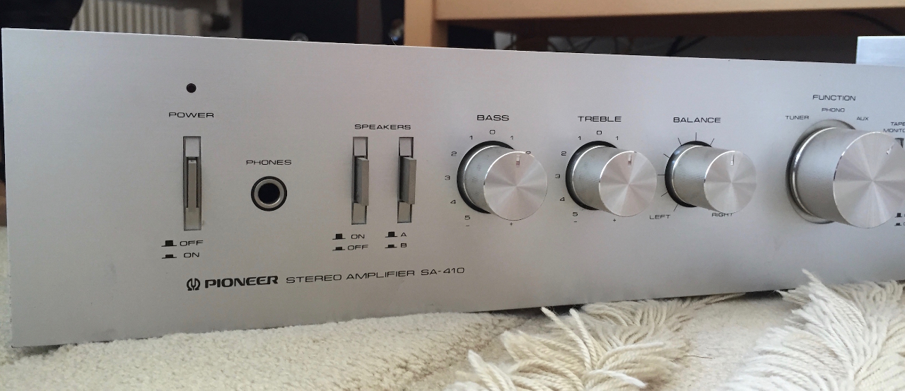

Un ampli tout simple, sans fioritures !
face avant 1.jpg (24.68 Kio) Vu 22469 fois
Certainement pas un ampli puissant : 4 voies de 20 watts à 8ohms (RMS ? pas précisé dans le manuel)
Ceci dit, je trouve le résultat assez puissant pour moi à l'oreille, je n'ai encore jamais dépassé 3 (sur 10 graduations de volume ^^).

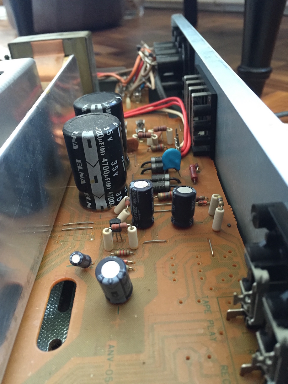

Lorsque je l'ai récupéré, il était sale, plein de poussière, et craquait dans tous les sens ! Non seulement le volume craquait beaucoup, mais en plus le son passait du haut-parleur gauche au droit aléatoirement, les réglages des basses, aigus et balance assez aléatoires également et le bouton "loudness" s'apparentait plutôt à une explosion de mine anti-personnelle...
Voici les étapes prises pour le restaurer avec succès :
- Nettoyage en profondeur.
Capot, boutons et face avant démontés, nettoyés avec de l'eau et du produit vaisselle doux.
- Pour la facade en aluminium brossé, qui présentait encore des taches après nettoyage, j'ai utilisé du bicarbonate de sodium avec un peu d'eau et un chiffon fin, en frottant dans le sens du brossage. Ca s'apparente à un léger polissage (peut peut-être rayer un peu d'où l'intérêt de frotter dans le sens du brossage au cas où). Très efficace ! Sans bicarbonate de sodium, on peut aussi utiliser du dentifrice. C'est pas une blague, il y a beaucoup de bicarbonate de sodium dans certains dentifrices, et le seul désavantage c'est que cela laisse des traces blanches qu'il faut ensuite rincer.
- Nettoyage de l'intérieur et des potentiomètres et boutons avec une bombonne d'air sec.
Légère amélioration des contacts, mais pas fulgurant.
- Nettoyage des prises RCA et sorties haut-parleurs avec une bombe de nettoyant contact (ne pas faire avant le passage de l'air sec sinon la poussière se collerait partout !).
- Application d'huile de vaseline (quelques gouttes à la seringue) sur les contacteurs et à l'intérieur des potentiomètres. Ensuite j'ai manipulé tous les boutons dans tous les sens pendant 5 min puis j'ai repassé un coup d'air sec.
Victoire ! Plus aucun craquement, tous les boutons fonctionnent parfaitement :-)
Remarque : si cela ne suffit pas, réitérer avec l'huile de vaseline et une prière. Eviter le wd-40 ou les bombes contact car cela peut être efficace à court terme mais les endommager sur le long terme (confirmé par un ami électronicien).
Si ça ne fonctionne toujours pas, les potentiomètres sont peut-être fichus...

La famille des amplis Pioneer s'agrandit, avec le 410 présenté ici :
Début années 80 semble-il, 20W / 8ohms.
C'est un bon petit ampli, dégotté sur internet pour pas bien cher. Seule la voie de droite fonctionnait... un fusible avait sauté...
Désormais tout fonctionne parfaitement, et l'aspect esthétique est nickel. Un coup de chiffon, et hop, il brille même !
Je m'interroge cependant, un fusible ne saute pas tout seul... pourtant, après l'avoir fait tourner une heure rien n'a signaler.
Bref, je suis content, surtout que le son est loin d'être mauvais - tout le spectre est bien représenté, un son "classique" sans grande personnalité, sans chien, mais pas dénué de charme non plus.
Il faudra que je fasse davantage d'écoute pour vous en dire plus et faire un C.R. détaillé.
A noter, assez curieux, on peut y connecter 2 paires d'enceintes, mais en activer une seule à la fois. Bon, en même temps je n'utiliserai jamais en simultané 2 paires d'enceintes pour du stéréo ==> ce bouton me semble "useless"
