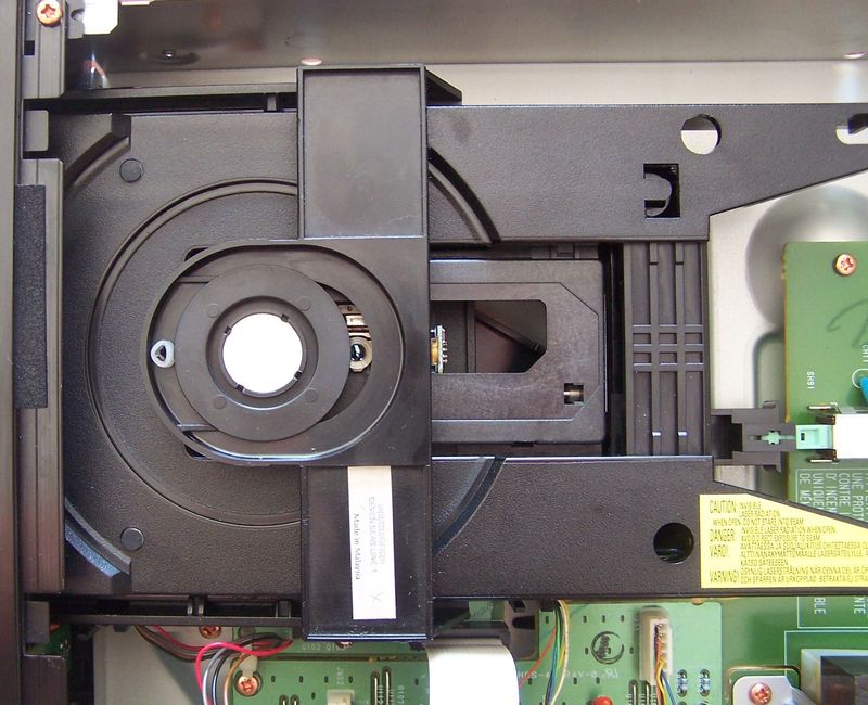

J'ai récupéré cette platine CD-43 il y a plusieurs semaines, déclarée HS par son ancien propriétaire : problème d'ouverture du tiroir et de lecture.
Avec mes maigres connaissances, je l'ai nettoyé, j'ai changé la courroie et elle est parfaitement fonctionnelle :-D
Comme vous pourrez le voir sur les photos ci dessous, pour remplacer la courroie, j'ai utilisé un simple élastique qui avait la bonne dimension.
Je ne sais pas si cette solution est viable à terme mais ça fonctionne bien comme ça donc je laisse...
