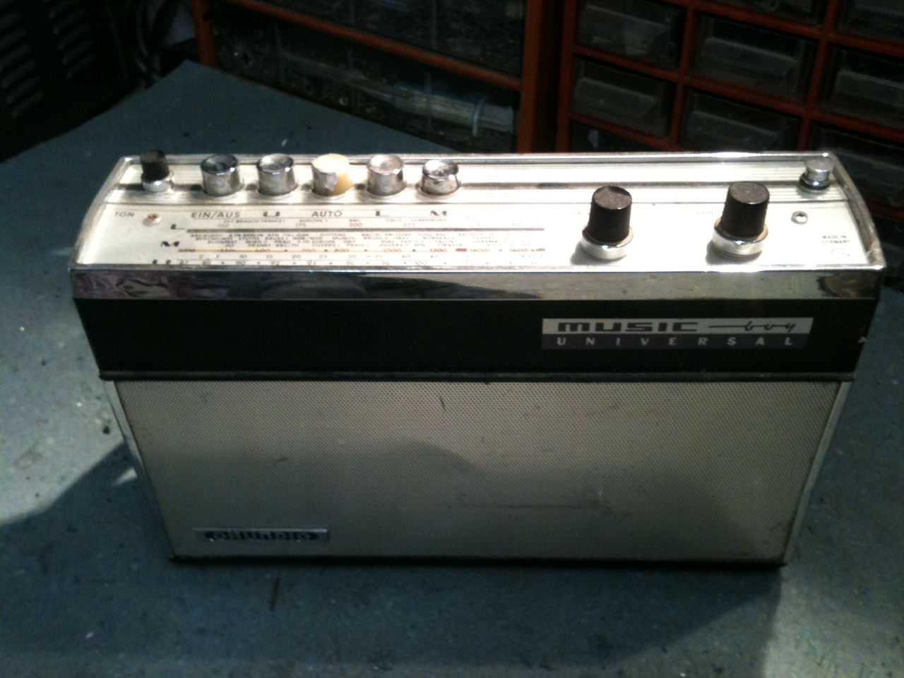

Voici encore une troisième "esthétique" du même Music Boy. Tout plastique avec une fine grille alu.
Marc
