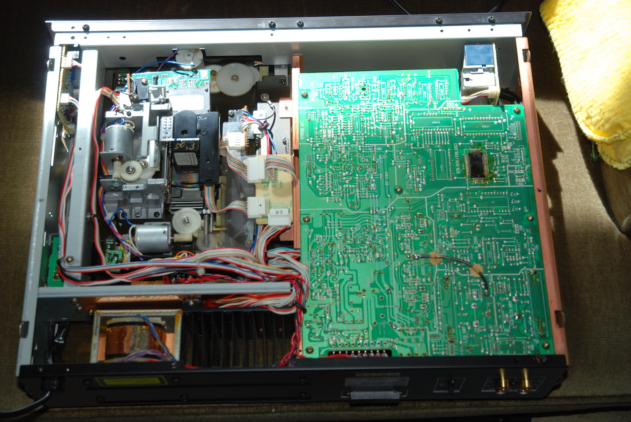

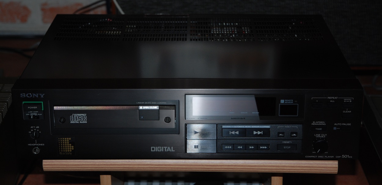

Je viens de récupérer ceci, un Sony CDP-501ES en bel état pour des cacahuètes. Normal, il était en panne totale, écran noir, aucune réaction. C'est un frère cadet du CDP-101 (même mécanique) avec en plus un Alps Blue motorisé !
Assez lourd, 9 kg, et bien construit.

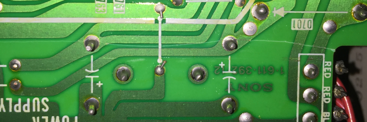

Le problème : :tinostar:
broken tracks.jpg (635.62 Kio) Vu 7016 fois
La bête s'est réveillée, et après nettoyage complet de la mécanique (graisse collante), il fait même de la musique sans sauter !
Reste à remplacer un pignon bruyant (tiroir) et je referme le capot (c'est fait !).

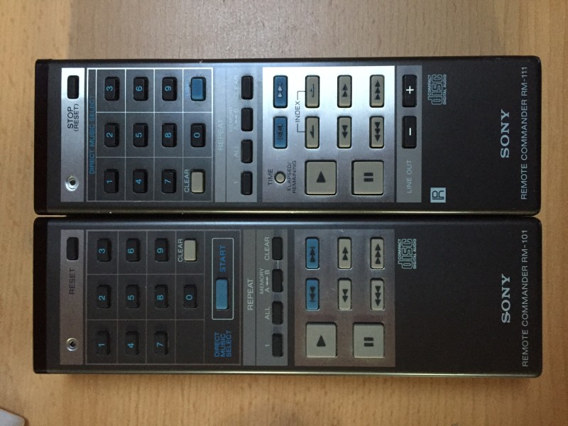

Les télécommandes. La RM111 gère le temps, les index (j'en ai jamais vu...) et, cerise sur le gâteau, le volume, via une sortie dédiée :

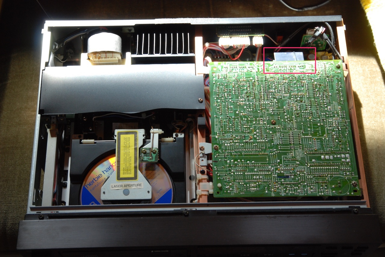

Le dessous.
Rajout d'un auxiliaire de refroidissement après nettoyage et graissage de la mécanique. Ici les deux STK ont déjà été remplacés.

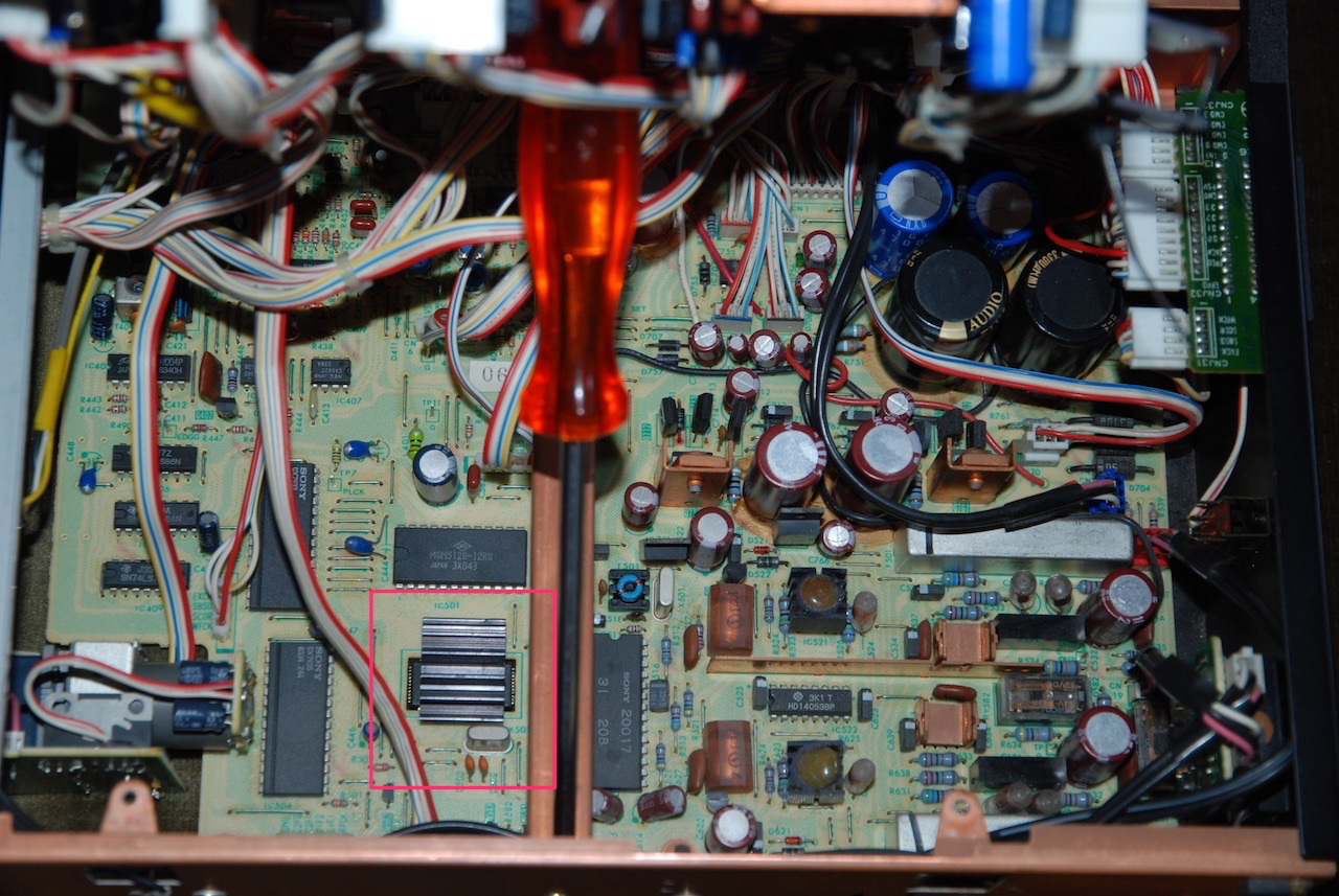

Un petit refroidisseur ici aussi, ça chauffe dur autrement !

Quel est le problème sur le PCB ? La rayure ?
chartz
Messages : 3402
Re: Sony CDP-501ES
Message par chartz »
Bonjour !
Ce n'est pas une rayure : le circuit est fendu, ce qui a rompu les pistes de l'alimentation.
Je me demande comment cela s'est produit d'ailleurs, vu que le lecteur n'a aucun choc apparent.

huskyboy a écrit :Salut Chartz,
je cherche une télécommande de CDP-501, justement.
Tu serais disposé à en vendre une?
:jap:
:hello: Euh... Non ! :spamafote:
Comme le dit J.L., elles fonctionnent toutes. Mais je suppose qu'il te la faut pour le réglage du volume...
