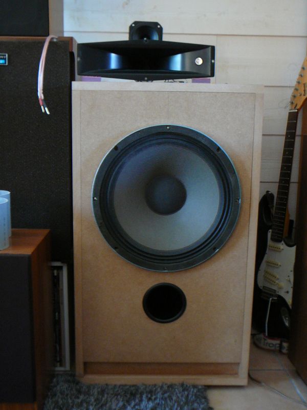

Ça y est c'est branché sur le tube et :ouaou: plus rien dans le haut médium :gne:
Après avoir cherché la bourde sur le câblage du filtre, j'ai modifié le branchement pour que ce soit plus simple de brancher dans la nouvelle disposition ce qui m'a fait un joli bouchon sur le médium/aigu :boulet1: , j'ai retrouvé le son du Audio Innovation SE 500 avec un grave des plus probant à bas volume.
The Dave Brubeck quartet et sa contrebasse sont bien là, le piano aussi Ouuuuuffffff....
On fait une pose :salut:
Ah si une petite image pour donner une idée d'un bestiole...
JL

Je ne suis pas encore tout a fait au point et même si ce n'est pas du HR pur l'écoute est agréable avec énormément de détail grâce aux EV et une assise dans le grave qui me plait bien.
La suite semaine prochaine si j'ai la commande des pièces pour les filtres.
Re: Proto pour Celestion G15-100-EV T 25-Fostex FH 15 ST
On y travaille, on y travaille malgré le beau temps :/
On avance doucement avec la pose d'un évent made in commerce à deux balles de diamètre interne de 98mm, plus adapté que le tube de chiotte.
Il a fallu faire une découpe un rien plus grande, au début avec la scie sauteuse tout doux tout doux, puis à la lime pour que le tube rentre juste à force et garantisse l'étanchéité maximum avec la façade
Le tout avec l'aspi proche de la découpe pour en avoir le moins possible dans la boite, nettoyage complet du coffre et on remet les HP.
Le filtre à 12 db est plus simple, je coupe le grave à 1000 hz et le médium est coupé à 1000 hz aussi, rien au dessus sinon des R pour le calmer le bougre.
Quand je le coupe en passe bande à 12 octaves je trouve que ça pince le médium et qu'il devient dur, je le trouve bien avec ce montage le plus simple et sa coupure naturelle au delà des 10000 hertz.
je suis sûre de mes deux premières coupures car elles sont calculées sur des abaques, je m'aide d' un bouquin de Pierre-henri Delaleu, la coupure passe haut du tweeter à été faite après encore plusieurs essais comparatifs.
L'ensemble respire bien et le gain au changement de l'évent est impressionnant, le grave a encore gagné en impact et le rendement est au rendez vous.
L'évent fait 11,2 mm de profond, il a deux cm en trop par rapport au calcul, je vais peaufiner avec un tube suicide en carton pour voir si ça sera mieux, ou pas!!!! :spamafote:
Je trouve que j'ai beaucoup gagné en équilibre entre les basses et le médium tout en étant moins agressif sur les EV T 25 qui donne du corps au voix et haut médium comme la guitare, quand on pousse le volume un rien ça reste plaisant et les Celestion se déchainent.
En comparaison les Sansui sont larguées et les Technics sont poussives.
Les petits tweeters font très bien le boulot avec une capa de 1µf et série et une self de 0,4 mH en //, c'est le meilleur compromis pour les faire fonctionner en super tweeter.
Je vais faire les filtres définitifs car j'ai reçu tout ce qui faut avec les évents, on va peaufiner tout ça sur des plaquettes de bois et ajuster les R du médium pour voir si on peut faire mieux.
Je prends beaucoup de temps en écoute comparative entre chaque changement d'un composant à la fois, d'où la coupure du topic depuis une bonne semaine.
So long olds chaps......
JL
Toujours sur la mise au point de mes Protos, une nouvelle suite.
J'ai fais les deux filtres définitifs, enfin pour l'instant, les capas sont des MKP à 5% toutes mesurées au Peack à la valeur inscrite sur les capas.
Pour les selfs, une est neuve car je n'avais pas la valeur en une seule, soyez indulgent sur l'aspect des deux autres fabriquées il y a plus de trente ans par moi même.
Elles sont de qualité et mesurées à l'époque sur un appareil de labo pour les ajuster au dixième de mh près.
Tous les composants sont soudés en l'air, et collés sur une plaque de bois, on verra plus tard comment les intégrer.
J'ai repris strictement les valeurs du filtre d'essai, je vais juste refaire le calcul des R sur le médium pour voir si on peu faire mieux
J'avais un déséquilibre de basse sur l'enceinte droite où le grave était plus "baveux", une inversion de phase en était la cause, revu et corrigé c'est identique de chaque coté.
Les "gommes" sous les médiums en retrait de 10 cm par rapport à la façade et les tweeters à 20 cm, cet amortissant est d'une redoutable d'efficacité.
L'ensemble reste cohérent avec une large scène sonore, ça reste du DIY mais je suis assez satisfait de mon bricolage, je vais réécouter des valeurs sures avec plus de recul.
Merci Bébert,
Je suis repassé sur le tube et ça monte en gamme au niveau des écoutes, Aaron en concert :ouaou: rien à dire ça donne bien.
Pas de gros défaut, à bas niveau il y a du corps sur l'ensemble du spectre, c'est ce que je recherche.
Les Célestion sont de bon HP et le mariage avec les EV n'est pas déconnant, ça reste équilibré, une légère prédominance des voix qui me semble normal pour les médiums.
Allez, une binouse et on fait des écoutes au calme.
JL
Difficile à dire, en tout cas par rapport au Technics SBE 100 données pour 95 db on est certainement au dessus, je ne pense pas être beaucoup au dessus.
Si je mets une SB E 100 ou une Sansui S 300 qui sont relativement proche en rendement c'est sur que le déséquilibre est en faveur du DIY, on est pas encore proche des 100db (le grave ne le permet pas) mais proche des 97/98 et surtout bien plus de présence et d'impact sur tout la bande sonore.
Il faudrait faire des mesures mais j'ai pas le matos pour, seules mes vieilles esgourdes et celles de madame pour se faire un avis...
En tout cas quand je met une KEF Chorale et une DIY on devine la Chorale et on entend que le proto :lol:
JL
Edit: j'ai changé la première photo du message précédent, il y avait une boulette sur un branchement, personne n'a vu Ouuuuuuuuufffffffff
