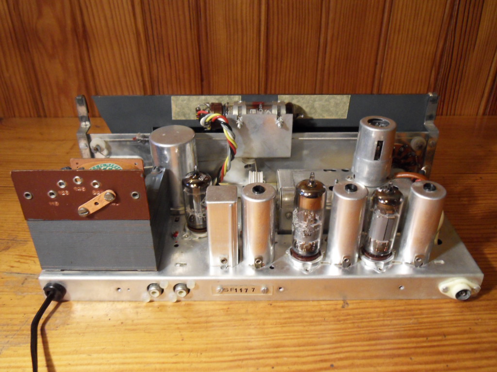

Mon vendeur m' avait dit il qu' il ne fonctionnait pas;" les tubes s' allument mais rien ".
Bon ! On essaye tout de même, après vérification des chimiques de filtrages, qui s' avèrent étonnamment encore très acceptables, en capacité et en ESR,
Variac en tête, jusqu' à atteindre progressivement les 117V,
tout en suivant les tensions de chauffage et la HT. Mais le compte n' y est pas, elles sont bien trop basses.
Le redresseur sélénium se montre bien dans les choux, très résistant, et est remplacé par une diode. Là
au moins la haute tension est moins catastrophique mais il manque tout de même environ 35v sur les 80V !
Le transformateur aurait il pris un coup, branché quelques instants sur le 220V? La tension chauffage plafonne autour des 20V.
Il en faudrait 12,6X3=37,8V et si... on a que la moitié...il ne chauffe pas... je monte tout
doucement la tension au Variac et les autres suivent très régulièrement.
Oui le transformateur est prévu pour le 220V ! Avec la diode, il y a un peu trop de HT,
Je trouve un équilibre provisoire, 82V de ht et 34V de chauffage avec 220V. Restera à intercaler un résistance pour la HT.
Dans ces conditions le petit Granco reprend vie et plutôt bien, surprenant même, après un long silence.
Je suis soulagé, la partie réception fonctionne, parce que sinon...
Actuellement ( 3 heures de musique) il manque de graves ce qui met en avant les médiums,
mais les voix sont belles, le aigus ont déjà gagné en définition, la comparaison scabreuse, vu son peu de temps de fonctionnement,
avec un des Esart n' est pas catastrophique du tout, un peu moins de rondeur de velouté, de définition aussi.
Rendez vous dans quelques jours donc.
Hé puis pas de glissement de l' accord ! et une sélectivité moins problématique que les Esart.
Reste l' origine de ce transformateur, installé après coup de manière artisanale ? par l' importateur ?
Toutes les soudures sont recouvertes d' un vernis vert, sauf celles de l' alimentation.

Le second vient des "States" et est bien en 117v, avec une résistance chutrice.
Le redresseur sélénium était aussi HS.
L' implantation du transformateur 220v est très probablement pour le marché européen,
le modèle de "radiomuseum" est est équipé, avec les mêmes câbles bleus.
Seulement celui ci ne fonctionne pas très bien, la réception est très délicate,
un léger déplacement de l' antenne modifie tout, et le son n' est pas nickel
de toute façon, et là, je n' ai pas les compétences. ( il n' aime pas le variac)
Rien à voir avec le premier qui marche de mieux en mieux, le graves ont bien récupéré.
Il est comparable à un Esart moins HDG, un modèle avec un étage intermédiare en moins, un"SF"
que je dois présenter.
Christophe

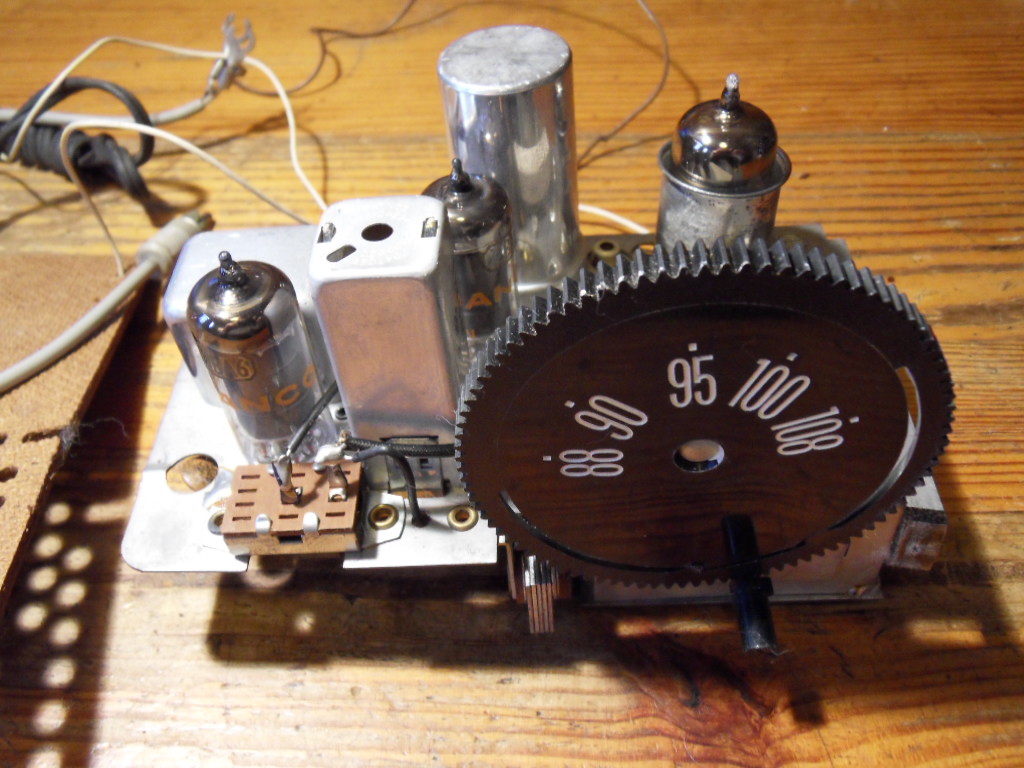

L' implantation est un peu différente pour le détecteur de rapport ( ne me demander pas trop de précision! )
sous le condensateur de 2µf japonnais, changé !
Avec sa boite
