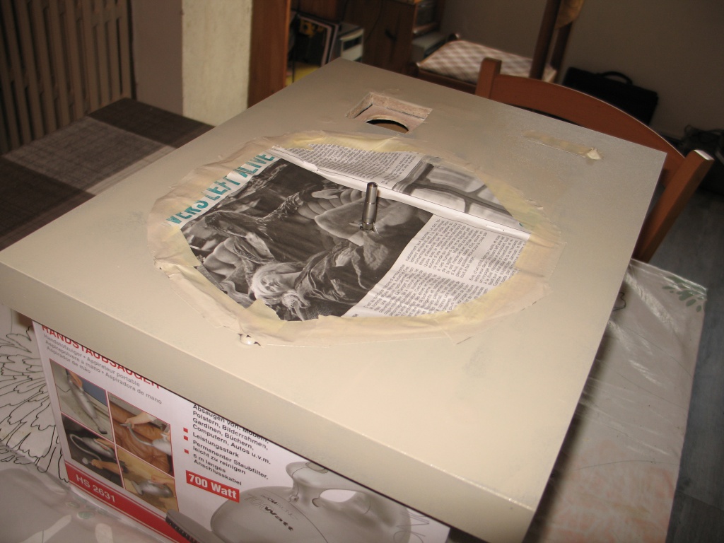

Bon , j'ai un peu bossé. Merci au forum , inspirateur du projet, et particulièrement à Unic. J'ai appris plein de choses.
De plus j'avais des idées bien arrêtées.
Je voulais faire quelque chose d'entièrement démontable en un tour de main ( en cas d'erreur ) .Je voulais avoir un format "compact" . Et simple dans la conception. Mais comme toujours , la simplicité est ce qu'il y a de plus compliqué à obtenir.
Je vous raconte l'histoire ? Au début il y avait une boîte qui voulait devenir un lave disque :
La suite plus tard si le coeur vous en dit
