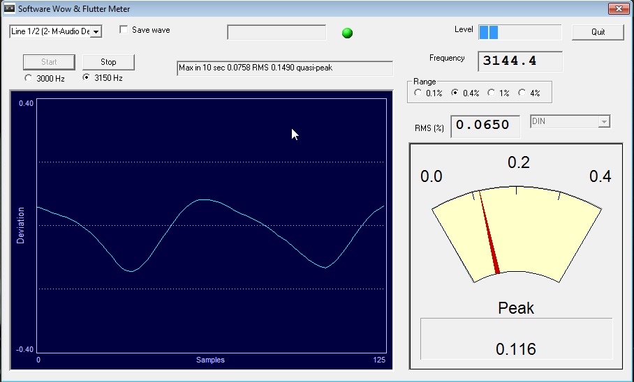

j'ai quand même fait un screenshot du W&F :tinostar:
W&F courroie neuve.jpg (91.18 Kio) Vu 6677 fois

quel est cette courbe??

crashgarrett a écrit :pas grave si tu en trouves une autre , le kit est déjà la :yes!:
Le W&F c'est celui de la GX-8 ?
Je trouve la perturbation bien régulière. Il pourrait bien s'agir d'un problème mécanique lié à une partie tournante: cabestan faussé, tension arrière irrégulière, courroie inadaptée, pinchroller abimé.

Lorsque j'enlève le patin j'ai toujours les pics mais moins prononcé , la courroie vient chez Marrs mais elle fait 0,8 mm d'épaisseur cela me parait énorme et les pinchs roller sont presque nickel , elle n'est pas finie ;)

Si tu as une cassette Torquemeter vérifie que la back-tension est stable (et dans les tolérances).
Sinon vérifie que la surface de la bobine sur laquelle s'appuie le patin est propre/lisse sur toute sa circonférence.
As tu aussi fait un essai en descendant le pinchroller de gauche ?
Quant au courroies de Marrs j'ai quelques doutes quand je voie celle de chargement pour la Teac. Elle fait 0,9mm de section quand celle d'origine fait 1,2mm.
