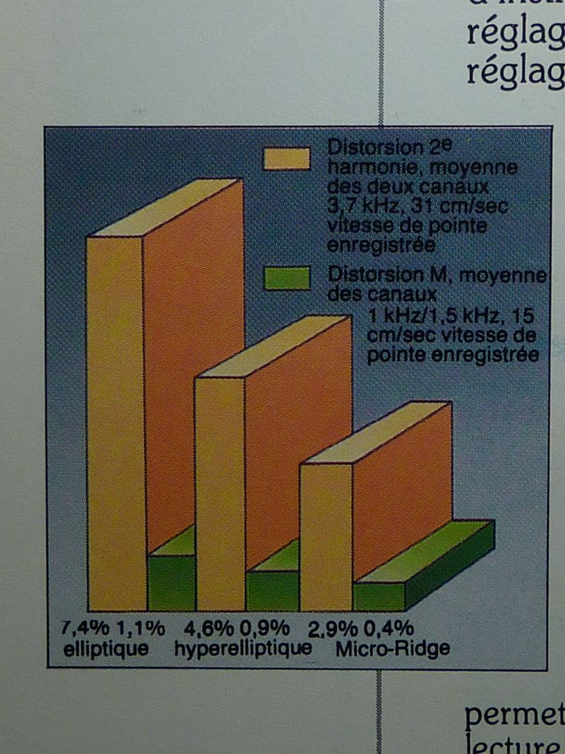

Pour les profils elliptiques ordinaires, par rapport aux coniques, cela est vrai.. parce que les surfaces en appui avec les flans du sillon sont (un peu) moins importantes....
Je me permet ici de dire que c' est complètement faux concernant les profils évolués du type 'fine line', 'line contact', 'hyperelliptique', 'micro-ridge', et tous les autres y compris le profil 'shibata' .... bien au contraire ...
Plus les surfaces d' appui sur les flans du sillon sont importantes, plus les distorsions sont réduites... et également l' usure..
(message édité par kikook : fichier image trop large) :mrgreen:
