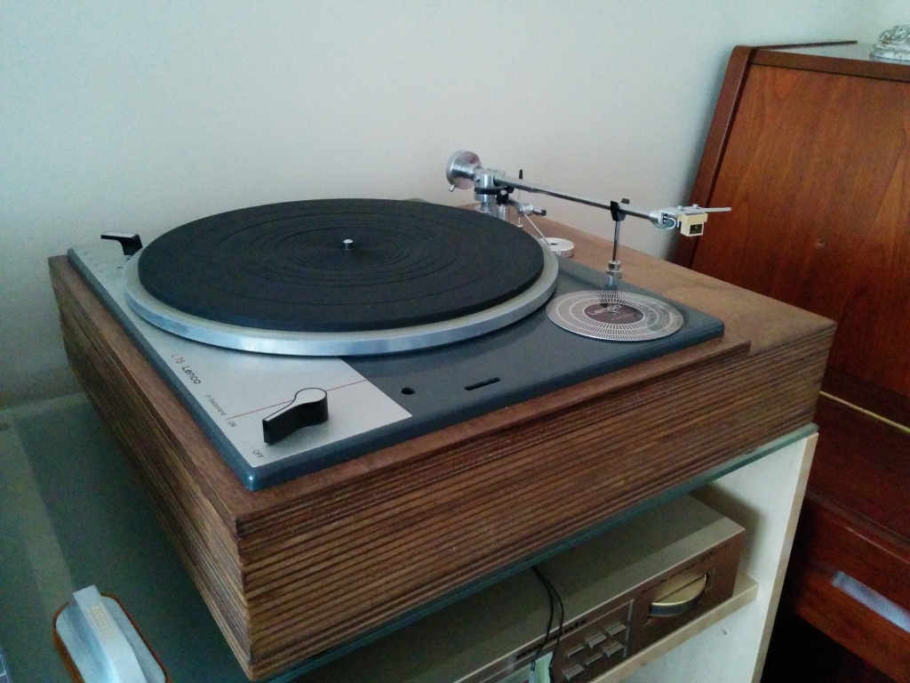

Voici en images une platine que j'ai réalisé à base d'une lenco L75 et d'un bras provenant d'une luxman PD277, d'origine micro-seiki. (quasi similaire au bras micro-seiki T-A1)
Le socle est à base de multiplis de peuplier coupé à la bonne dimension chez LM.
Scie sauteuse, gabarit, visserie, colle, soudure, huile de coude et patience, voici les éléments indispensables.
Premier essai DIY et essai transformé à mon niveau et selon les outils à disposition et selon mes compétences et connaissances peu nombreuses.
Bien sur certains ici la connaisse.
La lenco et le pivot du bras cassé
le bras sale mais fonctionnel
bras démonté
premières découpes. Il y en a 7 au total.
Superposition des couches et trous effectués pour l'installation du bras et passage des fils, ainsi que pour le lift qui est indépendant du bras.
Montage à blanc pour test et vérification du placement du bras et cellule avec un protractor.
Tout va bien, montage final et installation des pieds réglables en hauteur provenant de la luxman PD277
Application d'une teinte avec le bras en place car les fils du bras soudés vont aller directement à l'ampli
le final

Sympathique platine!
Je suis en train de faire un peu la même chose avec une base différente. Ça fonctionne mais pour le moment c'est encore moche. :whistle:
Merci pour les photos :yes!:

Sympa mais j'aurai mis le plateau comme à l'origine c'est à dire le basculeur on/off devant la cellule

Tu aurais dû demander à un menuisier équipé d'une bonne scie à format (avec une lame de scie dans les 400 mm) de te calibrer les champs une fois le collage effectué.
Comme ça à défaut d'avoir une plinthe uniforme les panneaux superposés auraient été parfaitement alignés.
C'est une opération qui prend moins de dix minutes.

zx300 a écrit :Sympa mais j'aurai mis le plateau comme à l'origine c'est à dire le basculeur on/off devant la cellule
Je crois que l'idée, au demeurant excellente de mon point de vue, était de mettre le bras sur le socle et non sur la plaque de platine, dans l'autre sens cela aurait demandé de travailler la plaque ce qui n'est pas toujours évidant si l'on a pas d'outillage spécifique pour le métal.

Très beau travail sur cette Lenco L75, je suis par contre un peu sceptique au niveau du bras, est-il vraiment de qualité ?

Effectivement remettre le bras dans le fut initial ce n'était pas possible, trop long. Et travailler la tôle, je ne suis pas capable.
@arch stanton, oui effectivement les différents niveaux ont un léger décalage, mais ça ne me choque pas outre mesure, ça à même son charme.
@pascal, oui nous sommes voisin, mais je vais m'éloigner je franchis la frontière val de marne/Seine et marne. Je note ta proposition. J'ai l'intention de tenter de faire la même chose en mieux avec une garrard 401 dès que l'opportunité d'achat se présentera. Mais bon ce n'est pas gagné, ça ne court pas les rues.
Et concernant le bras, c'est un métal de qualité (lequel ? alu ?) J'ai eu un SAEC et des SME entre les mains, la construction est largement aussi bonne, voir supérieur. il n'y a aucune pièce plastique. Avant j'avais installé une ortofon et je n'étais pas totalement convaincu, bof bof. J'ai installé maintenant une nagaoka MP11 NOS et c'est le jour et la nuit. ça joue beaucoup mieux, plus détaillé, meilleure basse et aigu plus fin. Et la cerise sur la gâteau, certains vinyles inaudibles avec l'ortofon sont devenus écoutables. Le bruit de surface est atténué, c'est vraiment incroyable. :nicolas: superbe rapport qualité prix (MP11=MP110 actuellement).

quoler a écrit : J'ai eu un SAEC, la construction est largement aussi bonne, voir supérieur.
heu... faut peut être pas abuser non plus :?
