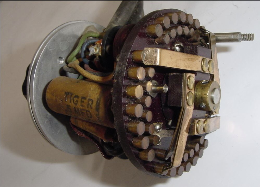

Voici une image, provenant d'un vente sur le net, de l'intérieur du switch de séléction de courbes

J'ai écouté cet ensemble il y a peu de temps sur tourne disque plus ''moderne'' (Garrard).
le son est assez bluffant pour du 78T même bien mis en oeuvre.
ce qui est extra sur cet ensemble ''reproducer'' c'est que l'ensemble des corrections principales sont accessibles ''en passif'' grâce au sélecteur et aux composants associés dans le boîtier 171A (rectangulaire).
La sortie se fait en 500-600 ohms mais évidemment çà un niveau très bas puisque toutes les corrections passives ont réduit le niveau de sortie.
Il est donc recommandé dans les documentations d'associer un étage de préamplification (ligne, linéaire) de l'ordre de 60-80dB en aval de ce montage.
Notons que la cellule 9A seule sort sous 5 ohms, et est donc compatible théoriquement avec un étage phono MC plus classique par exemple avec ''transfo Step-up'' et étage actif et correction RIAA.
C'est vrai que ce ''kit de lecture'' serait intéressant avec une pointe 25µm microsillon quitte à ''réduire'' un peu la force d'appui qui est normalement de 35-40gr (quoique...)
