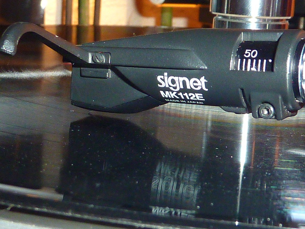

Tu peux faire une photo du cantilever en position de travail avec la force d' appui adéquate. :)

Bon j'ai essayé de faire une photo sur la Technics SL-1410, puisque c'est avec elle que le problème se pose. Je suis limité en réglage de VTA
On ne voit pas grand chose...

Je crains que ta suspension ou les élastomères ne soient affaissés :/ .
P1160774 (Copier).JPG (271.79 Kio) Vu 2231 fois
Voici ce que donne la MK112E avec 1,7 gramme

Klemp a écrit :Je crains que ta suspension ou les élastomères ne soient affaissés :/ .
C'était ma crainte..... :pleure1:
