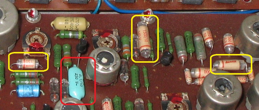

- ident1.jpg (101 Kio) Vu 5453 fois
Comment faut-il lire la valeur du composant (capa) entouré en rouge ? A changer ou non ?
Que sont les composants entourés en jaune ? Faut-il les changer ?
_____________________________________________________________________________

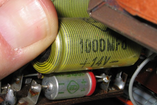

- ident2.jpg (60.91 Kio) Vu 5453 fois
Cette capa annonce 14V, je suppose que si je prends une 15 ou 16V cela n'a pas d'importance ?
On voit que celle du dessous (marquée CEF) présente des signes de fatigue !

Ces deux composants sont soudés sur l'inter nommé "Filtre". C'est quoi ? A changer ?
La valeur affichée est 3300 mais je ne peux pas lire ce qui suit. On voit aussi ces composants dans la première photo ci-dessus (pas loin de la tête HF Görler.
