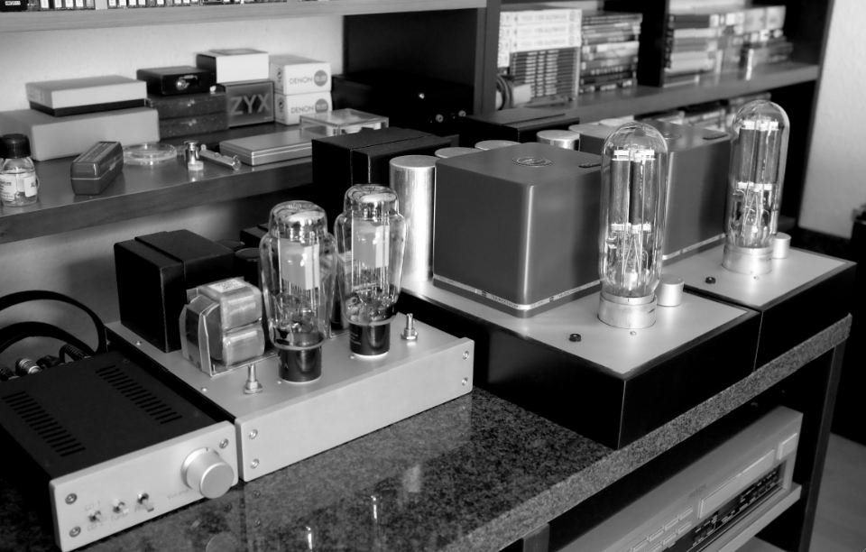

Une configuration très Allemande..
C3g Siemens + RS237 Telefunken....
A plus

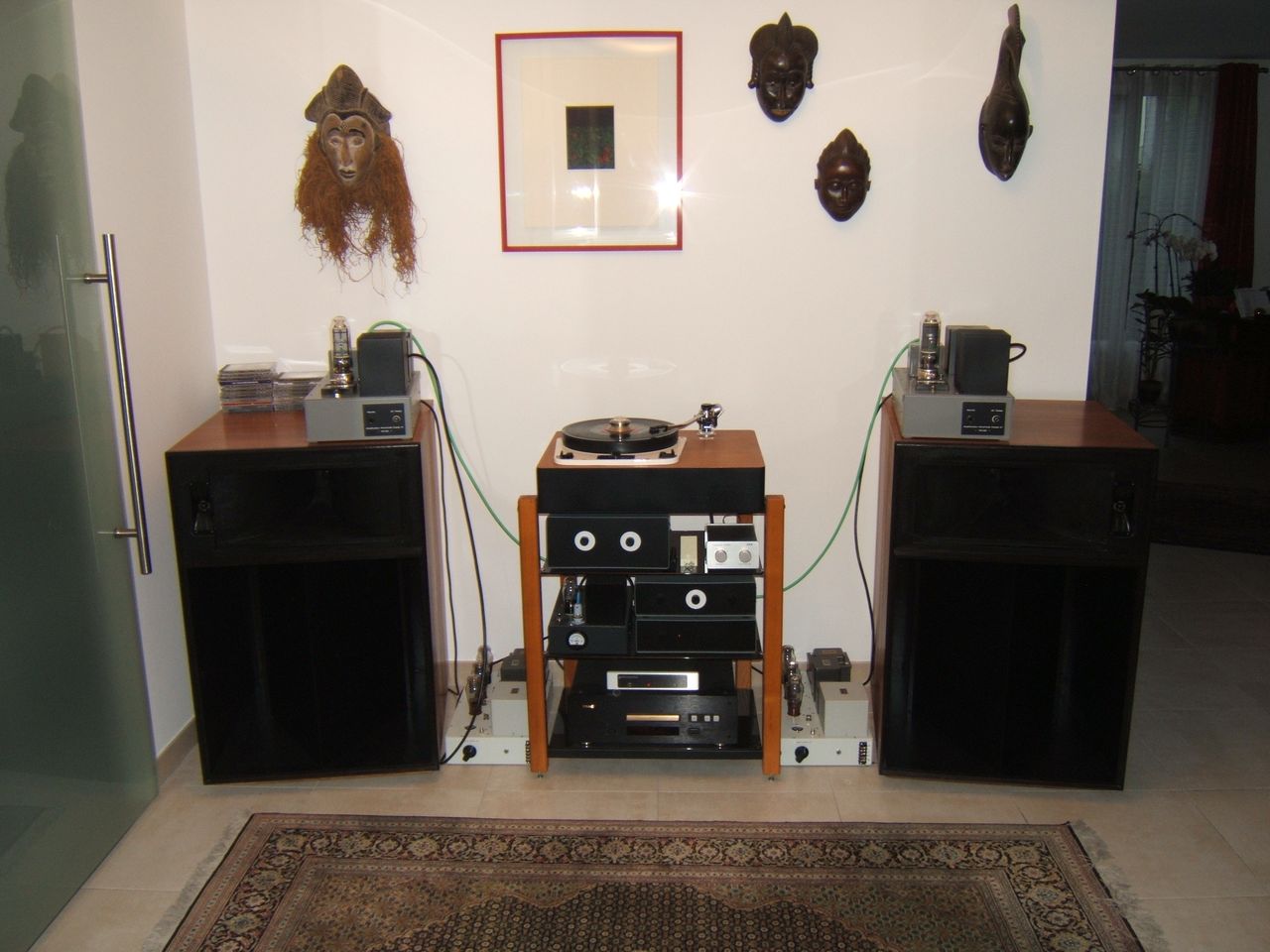

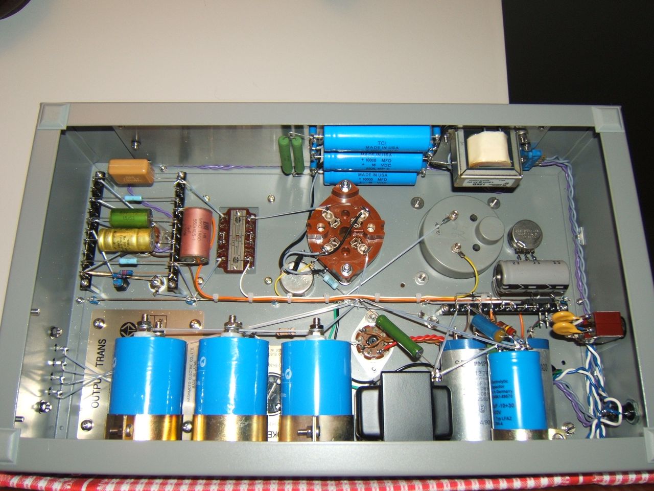

AJMARS a écrit :Tu as choisi une approche différente de la mienne.
André
Je viens de terminer le montage avec une charge 3.5K /600v /90mA ( ce qui permet d'avoir une charge qui correspond à 2p à ce point de repos soit le max de puissance car le resistance interne est d'environ 1.6K pour une pente environ 8mA/V à cet endroit ).
Premières impressions....péchu, très clair et très détaillé sans jamais etre fatiguant. Très bel aigu ( aussi fin que la VT25 !, je peux faire la comparaison sur des enregistrements mono VT25 d'un coté, MC1/60 de l'autre ), grande richesse des timbres de voix, grave bien assis et présent. C'est la première fois que je le ressens physiquement sur mes Klipsch ( Bach, suites violoncelle, Pierre Fournier ). Beaucoup d'aération ( je sens les silences des enregistrements phono ) et de détails ( Le très, très léger glissement du bottle neck derrière la vibration de la corde de guitare ( Clapton Unplugged , vinyl ou CD ) jamais entendu avant ! Bref, c'est bien, très bien meme.
J'ai aussi écouté des E60M et j'ai beaucoup de mal à faire la distinction. Plus de corps peut etre ?
J'attend de descendre à Montpellier en novembre pour écouter les TM100 de Philippe.
Pour les amateurs de choses quantifiées, bientot des mesures.....en attendant quelques photos.
A+
Fred
Fred
Yves
Messages : 4409
Re: Un amplificateur pour les triodes 211, TM100, MC1/60 et
Message par Yves »
Bonsoir
Superbe réalisation ! ! ! :aaah: :love:
Messages : 6326
Oui, très belle réalisation .... mais partout ailleurs que sur les enceintes ! S' il vous plait !
Il n' y a pas d' amplificateur plus sensible aux vibrations que ceux-ci ...
Si pas de place au sol, il faut les fixer au mur ... quitte à déplacer ces superbes masques :/ .
Désolé d' être si direct, mais ça tombe sous le sens :spamafote:

Heifetz a écrit :Oui, très belle réalisation .... mais partout ailleurs que sur les enceintes ! S' il vous plait !
Celà tombe sous le sens en effet, ils sont sur les enceintes de façon très temporaire. Dès que passés au banc de mesures ils prennent la place du PP VT25/VT25A qui part à la benne ..... :pleure2:
Heuh, peut etre pas :pt1cable:
Fred
