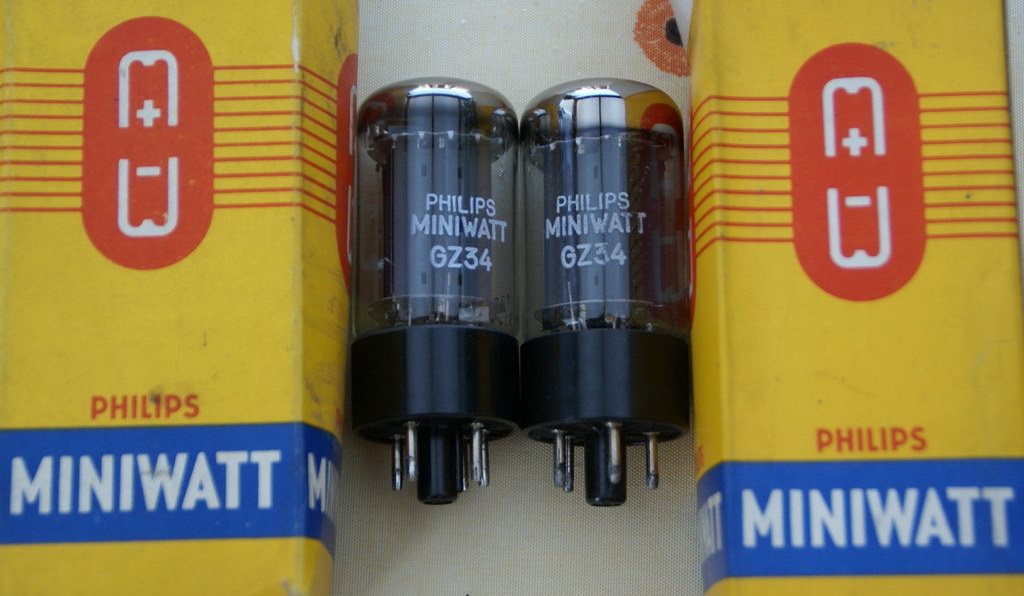

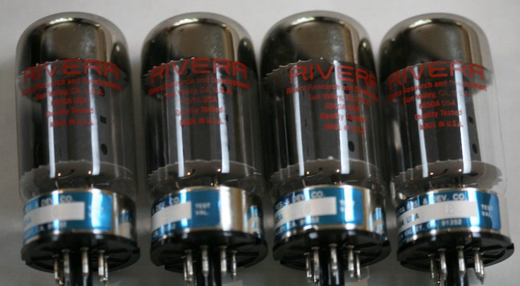

J'ai reçu mes nouveaux tubes la semaine dernière.
Un QUAD de 6550A GE et une paire de GZ34 Philips Miniwatt (mes redresseurs n'étaient pas identique avant).
Quad 6550A GE

Paire Miniwatt GZ34

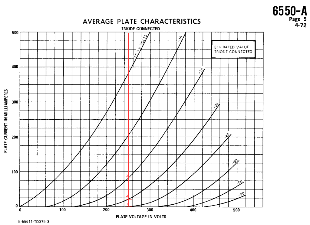

Je me suis empressé de mesurer mes nouveaux 6550A, me basant sur la configuration du logiciel Combix pour Metrix 310.
J'ai posté un message (furtif) avec ces mesures. Le message a disparu car un membre bienveillant m'a téléphoné pour me faire remarquer que ces mesures ne lui parlaient pas et ne permettaient en aucune façon de donner de résultats convenables pour juger de l'état des tubes.
En effet, le logiciel Combix préconise un polarisation à -40v, ce qui donne 1 mA de débit aux tensions plaques et grille de 250V (point #1 sur le graphique ci-dessous. Je vous raconte pas la précision du test... :sweat:

Avec son aide j'ai donc repris les mesures à des points plus significatifs, c'est à dire avec des polarisation de -30v et - 20v (points #2 et #3).
Avec ces nouvelles références , j'ai pu constater que mes nouveaux tubes sont bien NOS aux mesures (82mA / 84 mA / 84 mA / 85mA à -20v/250V) et convenablement appairés.
Du coup, j'ai repris les mesures sur mes Sylvania d'origine, et contrairement à ce que j'avais précédemment annoncé il ne sont absolument pas cuits (72mA / 73 mA / 75 mA / 78mA à -20v/250V). :tinostar: Pas grave ça me fera un jeu en spare.
Conclusion #1, merci à l'ami toujours de bon conseil. :jap:
Conclusion #2, il ne faut utiliser Combix que pour la configuration des pins. :autralia:
Conclusion #3, il est essentiel d'apprendre à lire ces petites courbes dans les datasheet. :whistle:

La 6550 est une pentode. Lorsque l'on mesure une pentode, on mesure bien sûr son courant plaque, mais aussi son courant écran. Mesurer une pentode en mode pseudo-triode est insuffisant.
Il faut que tu saches faire cette manip avec ton métrix.

Par exemple :
tension plaque 300V
tension écran 250V
polarisation grille -20V
Ton courant plaque doit être de l'ordre de 75mA
Ton courant écran est de ?
Tension plaque 400V
tension écran 300V
polarisation grille -30V
Ton courant plaque doit être de l'ordre de 60mA
A toi de jouer... ;)

Merci, je vais m'y coller.
Je ne pourrais faire que la première mesure, car le 310BM est limité à une tension de 300v.
Ça correspond à quel graph ?
http://tubedata.tubes.se/sheets/135/6/6550A.pdf
