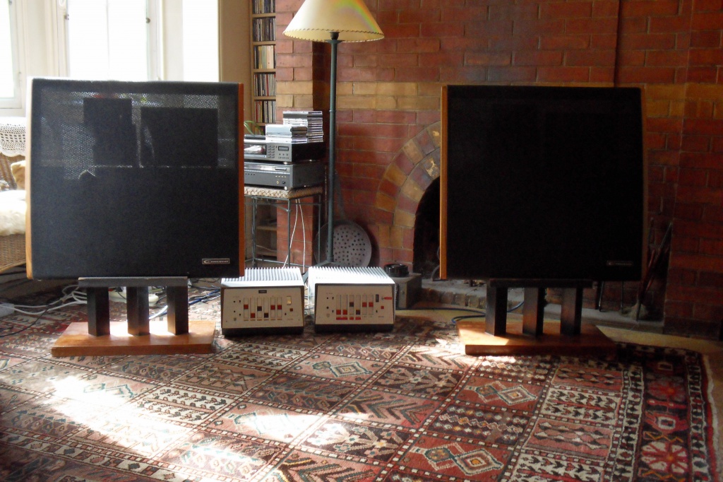

Cela faisait un certain temps que je regardais avec un interêt croissant passer les rares annonces de Dahlquist DQ-10.
L' occasion, sous la forme d' une annonce dans LBC, a fait le larron. Il faut dire que tout y était; première main, pieds les surélevant, d' origine,
changement des suspensions des HP basses effectué il y a un an, à 15 minutes de chez moi, et pour ne rien gâter un prix doux, très doux.
La chance d' avoir vu l' annonce dès sa parution m' a permis de pouvoir conclure l' achat; et je vous dirai que j' en suis bien heureux ! ( il y a eu de la demande)
Je ne vais pas redécrire ces enceintes, la documentation est abondante dans le forum, simplement noter qu' elles sont anciennes,
avec quelques marques d' usage mais rien de bien important, un bon "jus".
L' écoute, je vais finir par la conclusion; peut on fabriquer des enceintes de monitoring encore plus musicales ?
J' emploie le terme monitoring peut être en forçant l' appellation, mais la définition, la dynamique, le positionnement des instruments dans l' espace, sa
largeur et profondeur, tout me semble presque incroyable. Et ceci ne se fait pas au détriment des timbres des instruments, du timbres des voix, cette définition n' est pas une surdéfinition, elle donne toutes les informations, les moindres détails de l' acoustique de la prise de son, des fines nuances des interprétations, de la sonorités des instruments. Rien de chirurgical, c' est simplement au plus près des enregistrements avec leurs qualité et leurs défauts, au plus des interprètes et de leurs instruments. Cette qualité a un revers, ces enceintes reflètent la qualité technique de la prise de son, de la "cuisine"
des enregistrements multi-micro, du mixage, et de toute la chaine de production de manière impitoyable.

phil
Messages : 2416
Re: Dahlquist DQ-10
Message par phil »
m-a-g-n-i-f-i-q-u-e :yes!:
un très beau CR qui donne envie de foncer sur la première paire en vu, une belle photo avec une ambiance chaleureuse (j'adore la poêle à châtaignes derrière les amplis)
d'ailleurs, c'est quoi ces amplis ? :gne:
Phil.
Re: Dahlquist DQ-10
Des blocs Philips à tubes Phil :cow:
