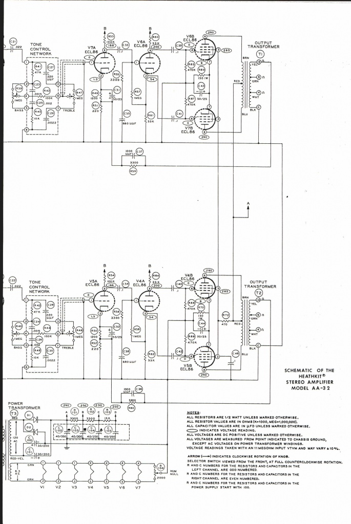

Heathkit AA-32

C'est une 150 ohm 1 watt que je cherche. :jap:

Les nouvelles du Heathkit... :whistle:
J'ai commandé et changé la résistance défectueuse. Mais ça n'a rien changé à mon problème. La lampe semble alimenté correctement mais j'ai toujours le bruit de fond et les craquements qui me gênent depuis le départ. Par contre, je n'ai plus de son sur l'autre voie, uniquement des bourdonnements...
Je vais suivre les conseils de Raul et changer tous les condos (en commençant par les marrons et jaunes en bas à gauche des photos, puis ceux des marrons au niveau des lampes).
D'ailleurs, je remercie beaucoup Raul qui m'a envoyé de la documentation beaucoup plus clair que celle que j'avais :genial:
Vive le forum :cheer:
