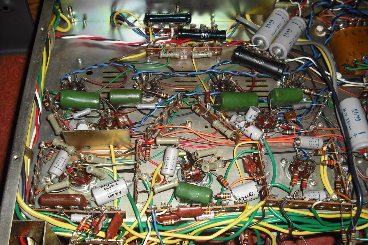

Apres la presentation du sujet dans le quizz voici donc la suite du boulot.
Tout d'abord inutile, je pense, de presenter cet intégré de la fin des années 60s d'origine japonaise.
Je l'ai recu tres bien emballé, avec un état general tres satisfaisant, il etait juste sale.
interieur facade origine.jpg (348.39 Kio) Vu 3181 fois
sans capot avant nettoyage.jpg (253.99 Kio) Vu 3181 fois

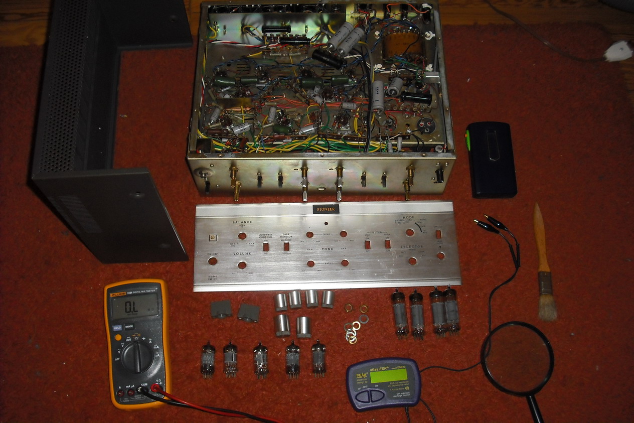

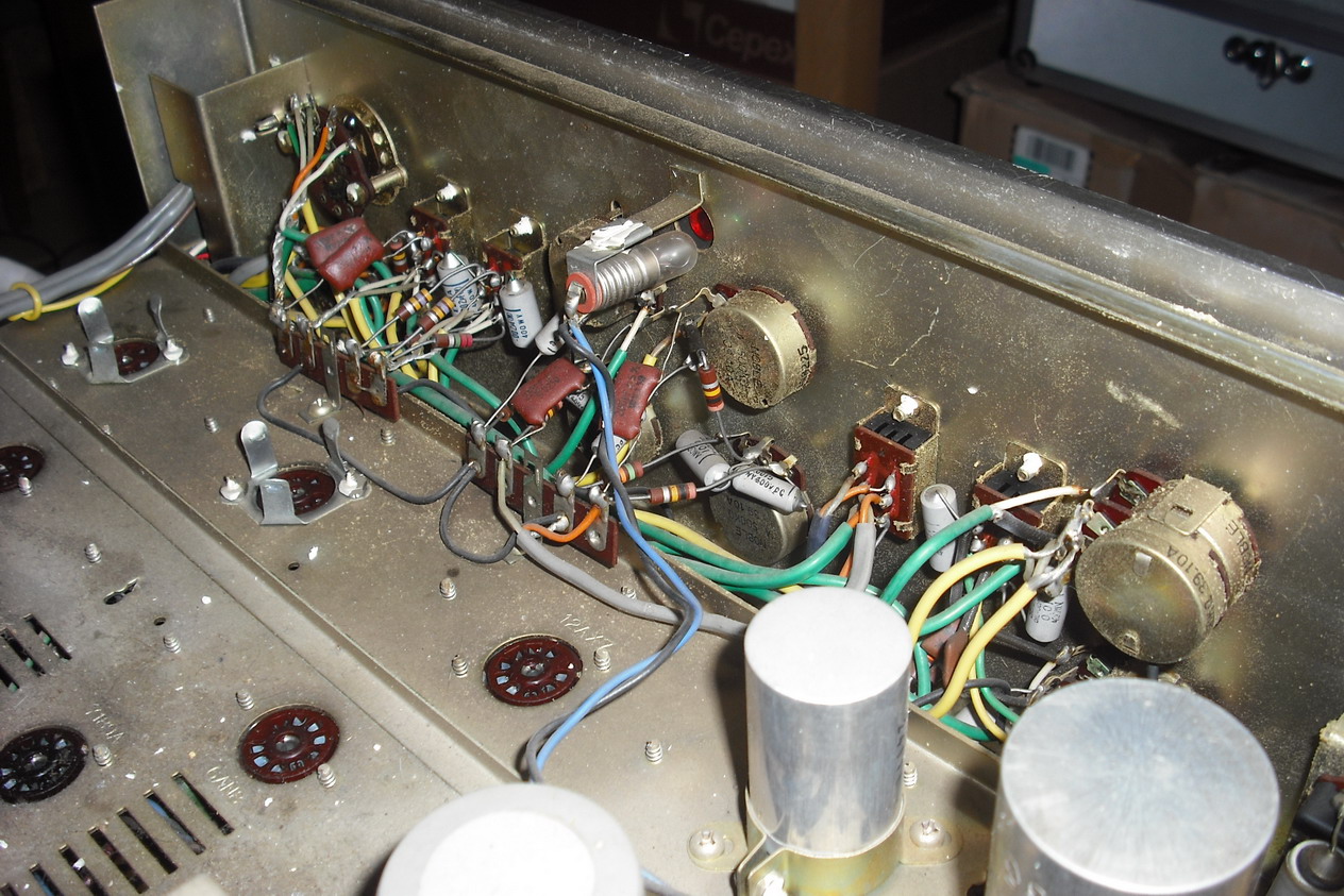

alors bien sur apres démontage, dépoussierage, nettoyage a l'alcool isopropylique et bombe contact pour les potentiometres, les support tubes et les inter à glissière
il avait un peu plus de "gueule"
il etait, malgré tout tres propre a l'interieur
j'ai testé un bonne partie des resistances et des condensateurs et , a part un (vert) fendillé, ils sont tous dans les specs et en apparence bon pour le service ...
J'ai aussi testé les tubes, les 7189 sont presque rincés, dommage, elles serviront pour les essais, les 6AN8 et 12AX7A sont parfaites, tant mieux...

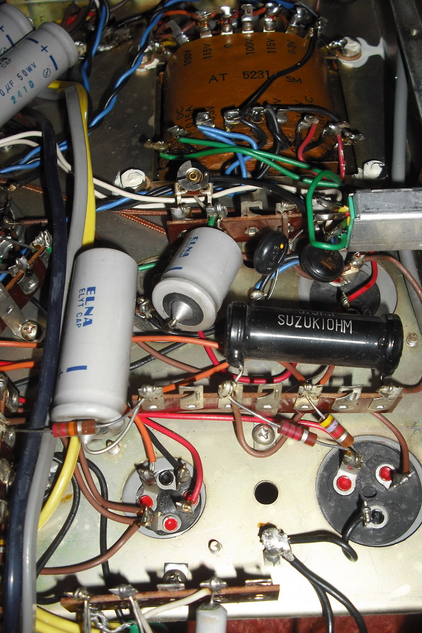

malgré tout, et ayant lu quelques compte rendu de restauration qui preconise un remplacement systematique de tous les composants de marque "SUZUKI" ...
si si vous avez bien lu !
Je compte le demarrer au variac avec une ampoule electrique en serie pour ne pas le detruire prématurement.
