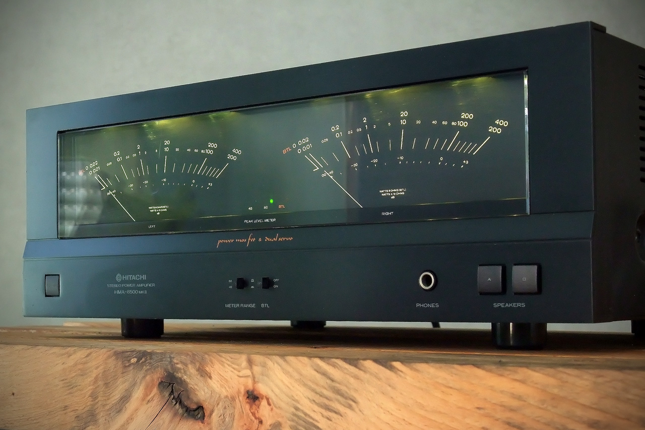

Sur le papier, c'est un ampli de 2x 120W/8Ohm bridgeable en 200W/8Ohm et pèse 16 Kg
Je l'utilise sur des B&W 603s3 avec un lecteur CD Pioneer PD-9700 et un simple potar en guise de preampli. L'ecoute est magnifique, mais pour en arriver a ce plaisir je l'ai un peu rafraichis

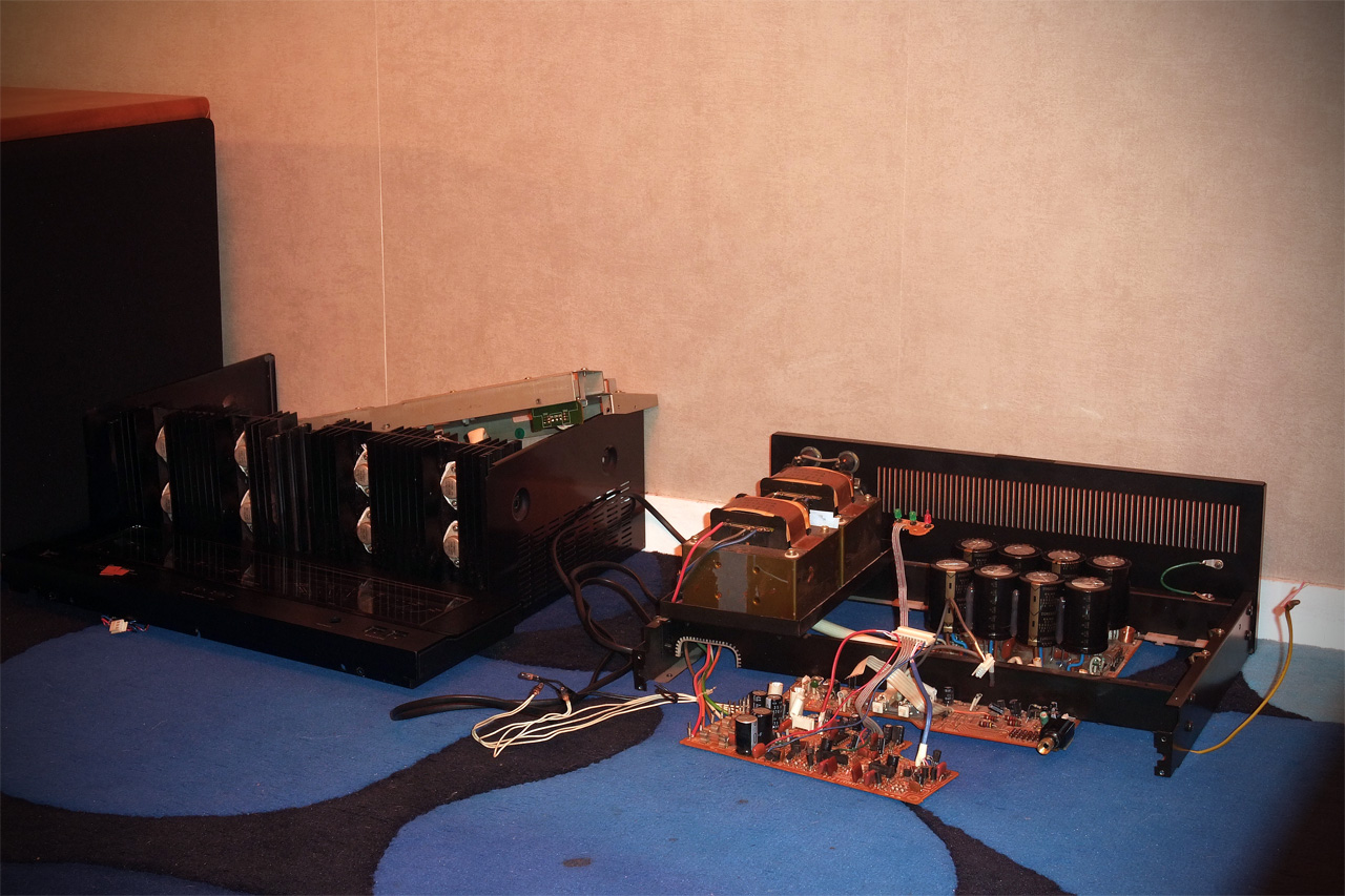

Dans un premier temps le demontage: (Les condos d'alim était déjà remplacé au moment ou j'ai pris la photo)

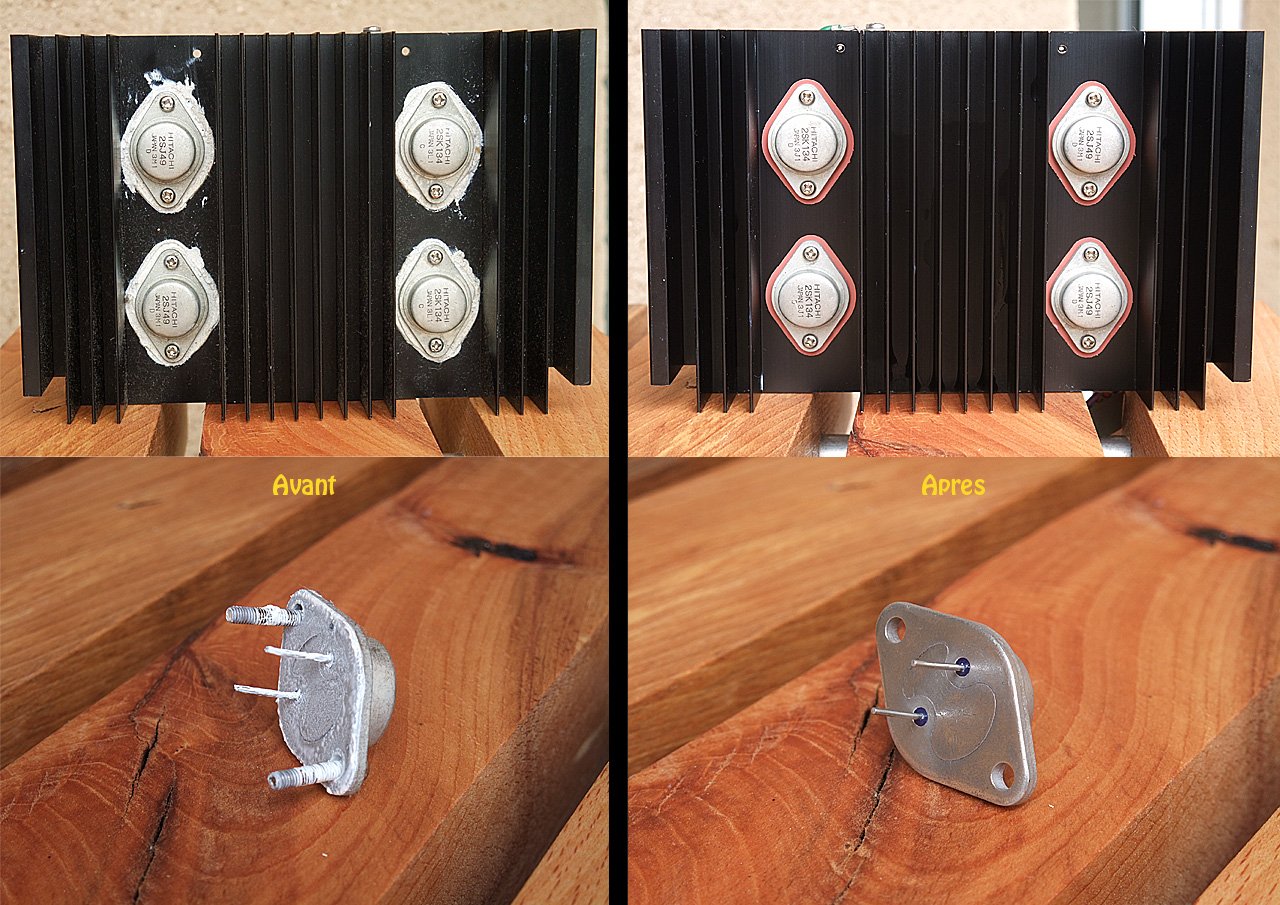

Nettoyage des blocs de puissance est remplacement de la pâte thermique+mica par de pades silicone

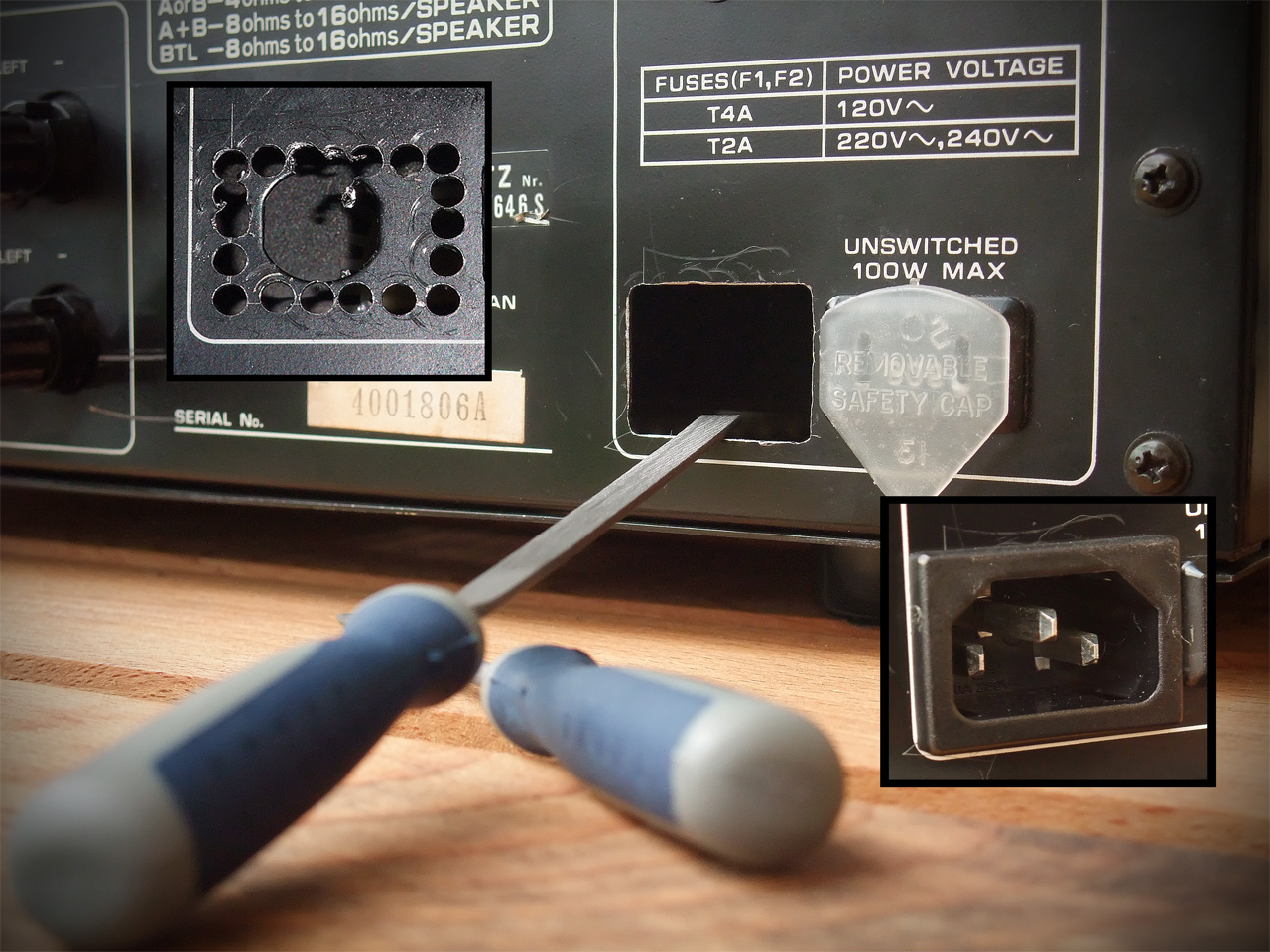

Implantation d'une fiche secteur (respect de la phase lors de la soudure)

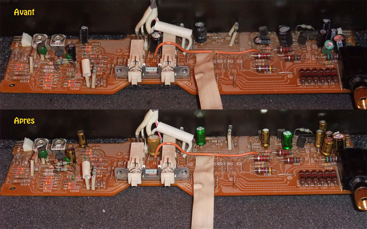

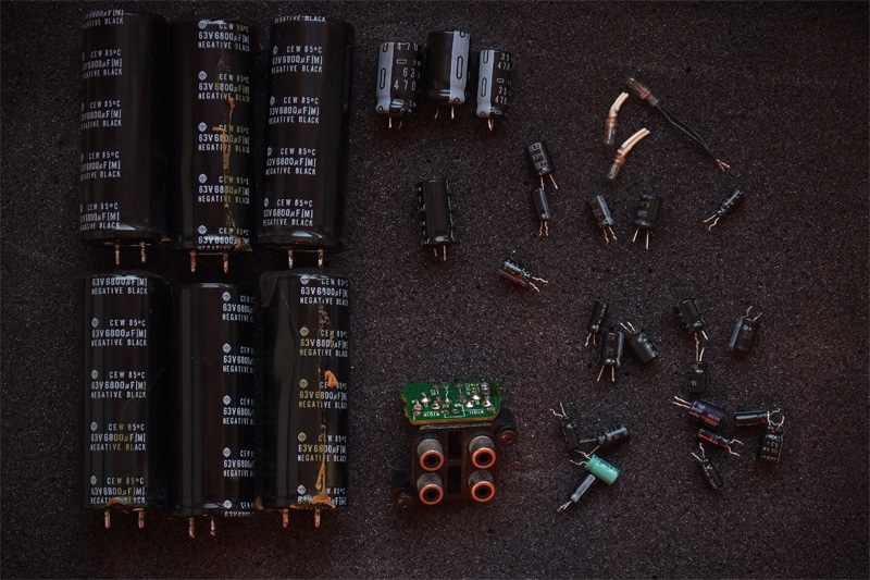

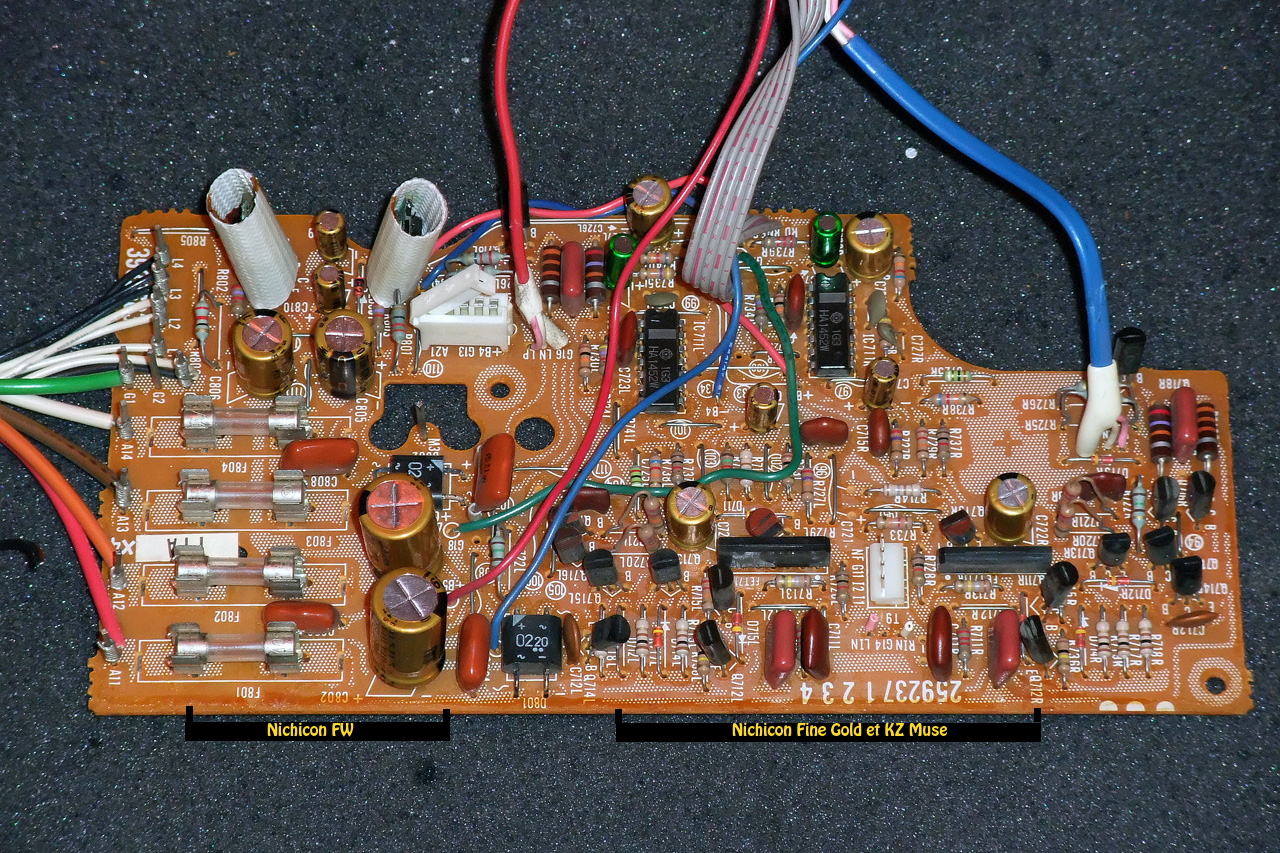

Là vient ce qui apporte réelement un plus a l'ecoute et redonne les performences d'origine, le remplacement de tou les condos chimique.
Apres mesure, une bonne parti des condos ne tenaient plus leur capacité. Je ne sais pas vérifier la valeur ESR mais elle aussi a dû s’écrouler.

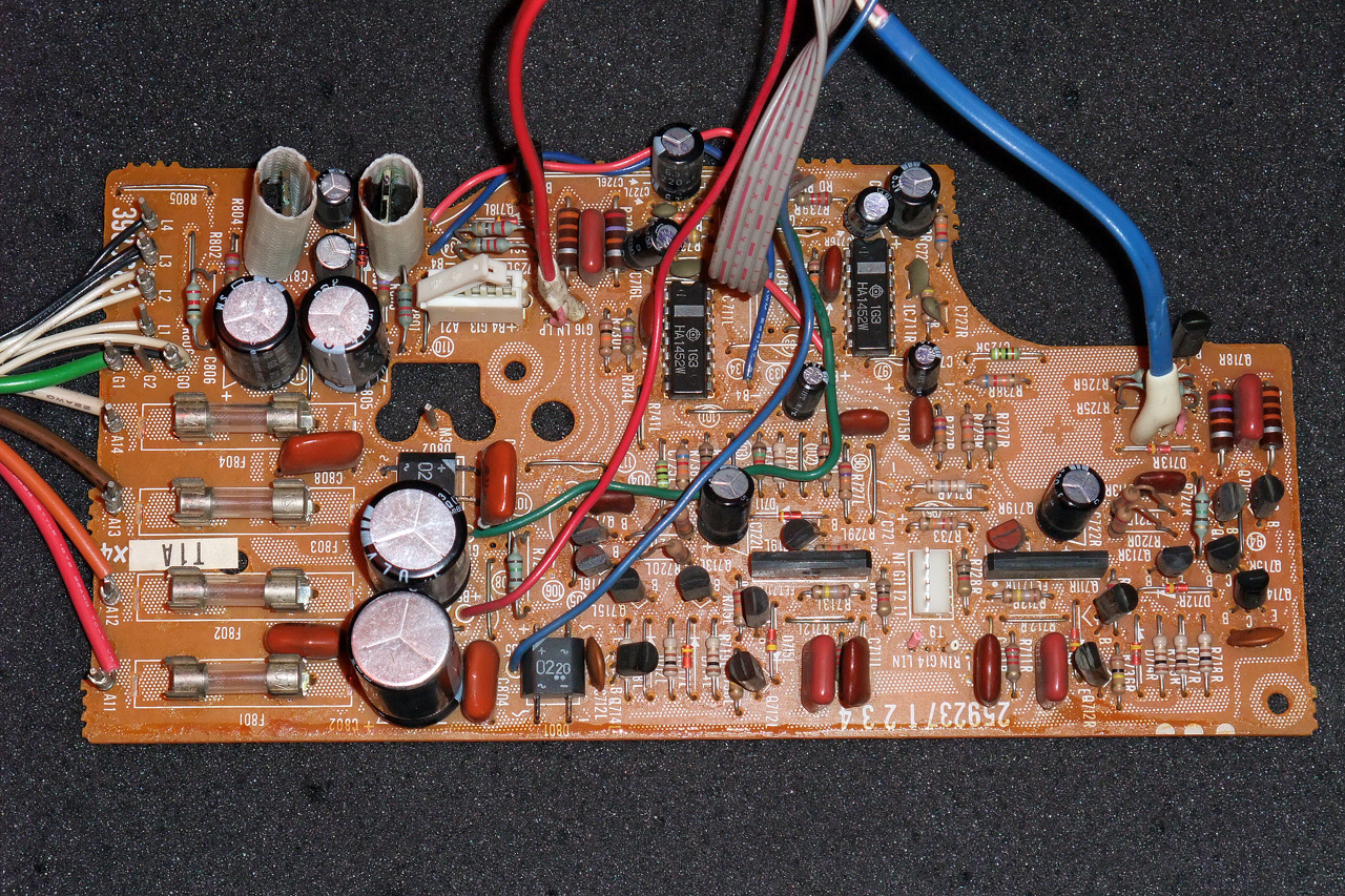

Avant: Apres: Mauvaise surprise, pour l’implantation des condos d'alim, ce sont des ELNA 63V 6800uf avec un diamètre de 35mm et non 30mm comme le stipulait le site marchant. 5mm de plus sur le diamètre ça ne passe, alors je les ai monté sur des échasses. Apres remontage partiel de la bête j'ai réglé les courants de repos, calage du point zéro des vu-mètres et enfin étalonnage de ces derniers.

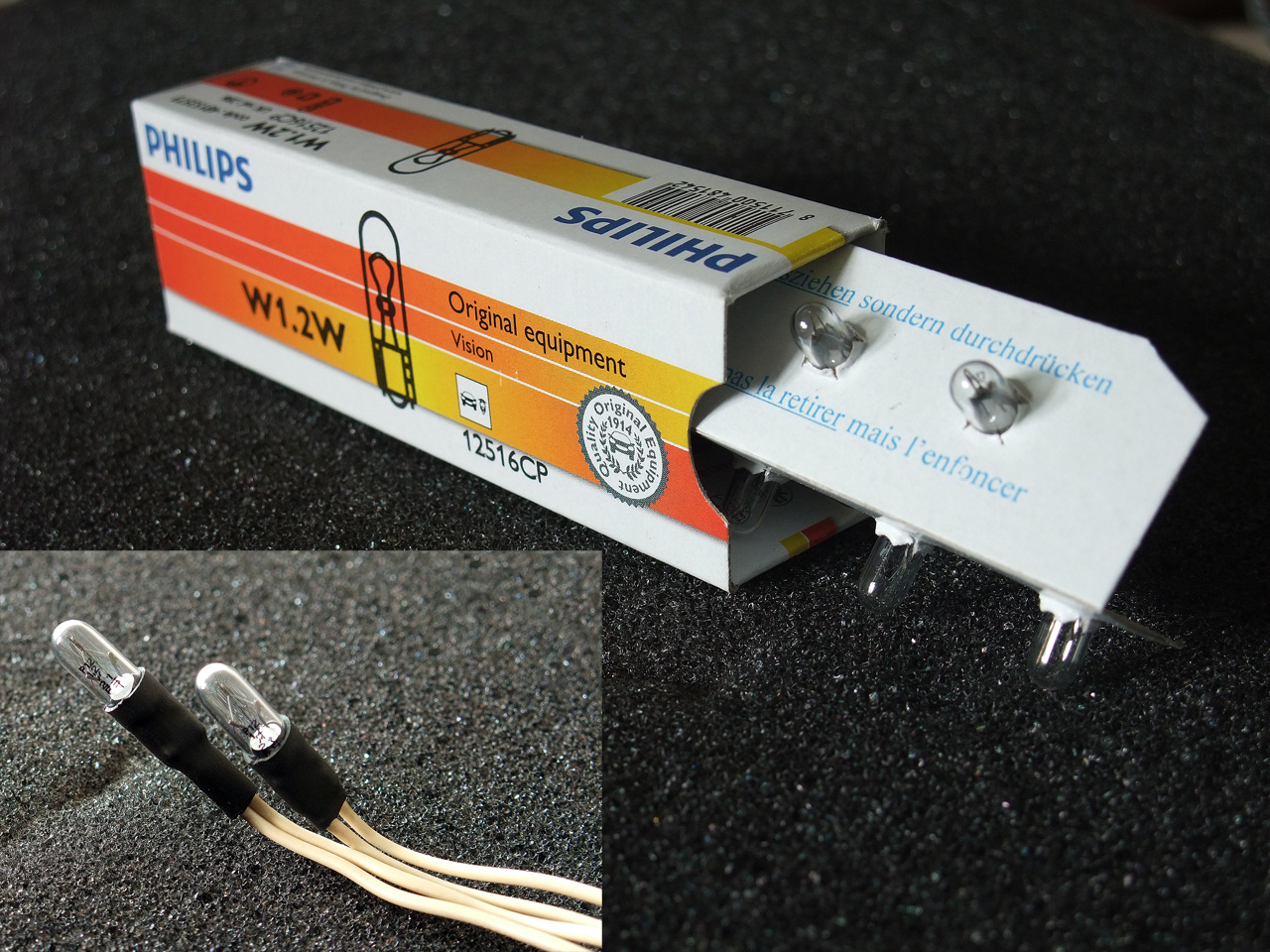

Avant de refermer le capot, et ce qui est pénible sur cet ampli c'est les ampoules qui grillent, de plus elles sont branchées par paire en série. Pour le remplacement j'ai utilisé des ampoules de tableau de bord automobile. J'ai soudé les fil en direct puis posé de la gaine thermo pour la propreté. Les dechets: il y a plus qu'a refermer le capot, et apprécier les écoutes.

Désolé pour les quelques fautes, aussi sur la photos des déchets il manque bien-sur deux condos d'alim.

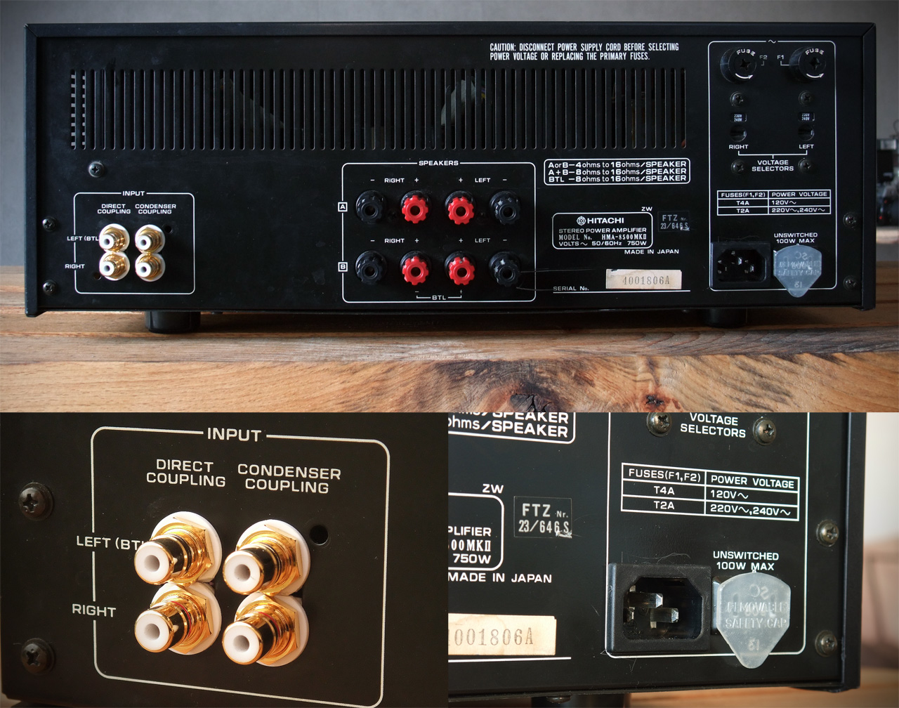

attention il me semble que les nouvelles RCA se touchent même si cela n'est pas forcément grave il me semble (novice aussi)
