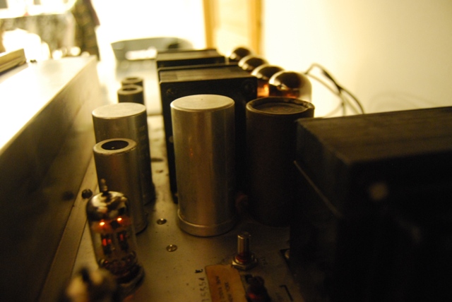

donc oui je me suis occupé du redémarrage de ce joli amplificateur.
niveau câblage on est très loin d'un carad ou d'un dumortier, mais on s'y retrouve sans problèmes.
cet ampli avait été révisé sois disant par un pro, le potentiomètre de bias changé... par un multi-tour, très bonne idée et le condensateur sur le bias mais ce dernier avait été remplacé par un 400V alors que le bias se règle a 40V... cherchez l'erreur ^^.
j'ai vérifier tous les composants tout allait bien.
le démarrage au Variac n'a posé aucun problème, contrôle de tension après moins de 5% de différence par rapport au Manuel, bref tout va bien, réglage du bias et ça chante ...
c'est beaucoup plus doux qu'un carad, moins énergique sur les HPM, mais ça se laisse écouté tout seul sans problèmes.
Vinc
Messages : 4743
Re: Fisher X-101-D
Message par Vinc »
quelques photos

Ah merci Vinc pour les photos des entrailles de la bête...
J'ai pas osé y toucher (avec mes deux mains gauches), mais c'est vrai que c'est moins joliment câblé que le Sforzando (mais là on est presque dans de l'orfèvrerie...)
