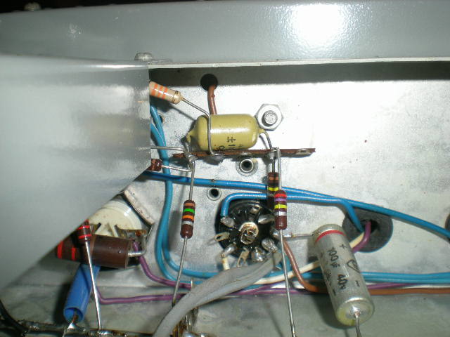

j'écoutais un bon vinyle lorsque j'entendis des "plop" dans le Hp .
Aprés ouverture du capot , je vis que l'un tube EL84 rousissait plus que l'autre de temps en temps et cela produisaitles fameux "plop" .
J'ai intervertis les deux EL84 ,même chose . :gne:
Après verification , une résistance était déssoudé ; trés mal soudé d'origine ,juste collée serait plus juste. J'aurais du faire attention . :mur:
Photo prise avant le problème .C'est la résistance droite la coupable .On voit qu'elle est trés  mal soudée .
j'en ai profité pour vérifié les condos et surprise sur le condo de 100µf il a trés légèrement dérivé . :cloche:
Légèrement au dessus de 20% ,je crois ...
