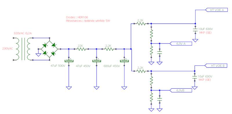

Et tu as ce phénomène d' accrochage ? car il me semble que les niveaux d' attaques ne sont pas les mêmes ..
J' espère que dans ton montage, tu ne t' es pas amusé à mettre en // des capas de diverses structures, comme dans le schéma... car depuis lors, on s' est rendu compte que cela apportait beaucoup plus d' inconvénients que d' avantages

j'entends rien mais je suis peut-être devenu sourd à force d'écouter mes CD à fond… :cpasmoi!:klemp a écrit : Et tu as ce phénomène d' accrochage ? car il me semble que les niveaux d' attaques ne sont pas les mêmes ..
J' espère que dans ton montage, tu ne t' es pas amusé à mettre en // des capas de diverses structures, comme dans le schéma... car depuis lors, on s' est rendu compte que cela apportait beaucoup plus d' inconvénients que d' avantages![]()
Non, non, mon montage est celui qui est dans les schémas de la première page
Enfin presque, voici la dernière modification : J'en suis à la phase de test des tubes, (celle que je préfère quand il n'y a plus rien à souder…)
Déjà, par rapport au CD104 (ça risque d'être la référence pauvre), une différence énorme en ce qui concerne le GAIN !!!
Les ECC82 et ECC81 Mullard sont de la partie pour ça…
Finalement je ne ferais pas de comparatif avec le CD104, y en a qui l'aiment bien ce lecteur (moi en premier), je voudrais pas ruiner les idéaux… :cpasmoi!:
Je ferais pas de CR non plus, je serais pas objectif : des basses profondes et détaillés (si vous pensiez que le CD104 avait des basses, ben vous aviez tord…), des médiums envoutant et des aigus analogiques…
Pour les tubes, j'ai mis les ECC83 Telefunken au final …
En conclusion : un schéma simple qui semble faire l'unanimité parmi les DIY-eurs et qui est vraiment exceptionnel sur le rendu en terme de clarté, de détails et de dynamique…
Bien suivre les instructions en ce qui concerne le choix des composants, je crois que c'est la clef pour un rendu sonore bien équilibré.
Alors courez en fabriquer un (et faites plus attention avec le 300V que moi, "c'est quoi cette odeur de brulé, Thomas ?")
