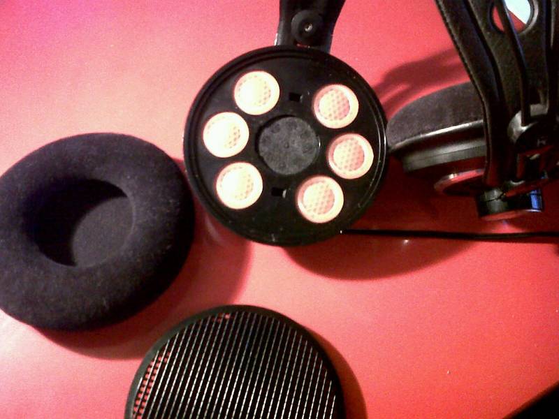

J'ai une Early Production 'EP' (reconnaissable aux disques oranges) et une 'MP' (disques blancs+resistances accoustiques)

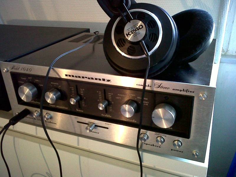

Je l'ai écouté en direct sur la Kenwood DP990-SG. C'était vraiment pas mal, mais il manquait le je ne sais quoi qui donne envie de taper du pied. En attente d'un vrai ampli casque, il est maintenant sur mon petit Marantz 1040, et c'est vraiment pas le même résultat, la claque ! Les paroles sont vraiment claires et le résultat est entrainant :casque:
la faute aux 600 Ohms ?
Après plus de 25ans les pads etaient plus qu'applatis et le port du casque très doulereux
je me suis donc gaté l'achat de pads "velour" pour l'un, et de pads normaux pour l'autre. et c'est...vraiment sympa à porter !
Il faut que je trouve de la mousse alvéolée pour remplacer celle qui s'est désagrégée à l'interieur.

vue des 6 passifs - d'où le nom "Sextett"

oui, les 600 ohms sont responsable de certaines déception sur l'écoute de certains appareils. sur beaucoup d'ampli la prise casque n'est que la sortie HP avec une adaptation d'impédance pour le casque (bof, bof) et sur d'autres un petit ampli OP pas cher et hop (pas toujours top)

Oui, ça plus la sensibilité qui est plus basse qu'annoncée sur la documentation, plus du côté de 90 que de 94 — celle de la version 240 Monitor est de 88db — ce sont des casques dificiles à amplifier
