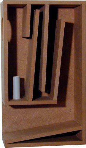

J'ai pour projet de me monter des enceintes avec des haut-parleurs Fostex FE126En, je compte pour cela les construire suivant le plan préconisé par Fostex. Sachant que c'est pour mettre derriere un ampli Sansui AU101
Ma question est la suivante:
Sur leur plan il n'indique pas ou mettre de la Mousse d'insonorisation, pourriez vous me donner des conseils ou en mettre.

Salut,
Pour le système bass-reflex, sur les parois, amortissement classique.
Pour le pavillon tu peux en mettre des petits bouts au niveaux des angles interne pour "lisser" la forme mais ce n'est pas obligé.

Le systeme bass-reflex, c'est cette enceinte:

Non, ça c'est le système pavillon…abstract2004 a écrit :re,

Perso,je tenterais un genre de ouate,voir même du coton hydrophile (bien et pas cher!!)juste sur la parois dans la cavité derrière le HP...

On voit régulièrement sur les réalisations DIY à base de Fostex une ouate (+ 1 LeTof) au moins sur la partie basse de la caisse (l'event avant).
Pour l'intérieur, je ne sais pas, mais je pense que si la caisse est si compliquée à l'intérieur, ce n'est pas pour y caller des matériaux amortissant.

Le plan préconisé Fostex est un "hybride pavillon/ bass-reflex " (évent gris débouchant direct en fin de pavillon) .
Si tu peux te passer d'amortissant, à voir à l'écoute, fais le.
Sinon, pour le pavillon ( qui peut avoir tendance à ...trompeter,résonner ) certains déposent un amortissant en sortie de pavillon( partie inférieure) mousse alvéolée ou style ouate , voire utilisent des réflecteurs (tulipe verte sur la photo..)
