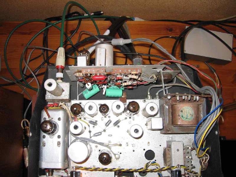

Ce tuner Esart équipait les premières consoles Charlin;pour cette raison il est "nu" et repose sur un berceau pivotant ce qui permet de l'escamoter vers le haut ou le pivoter vers l'avant pour son utilisation.
On remarquera le petit tube qui flanque le récepteur à droite;il s'agit d'un levier qui en position haute réduit la réception en monophonie et en position baissée assure la stéréophonie,l'extrémité de ce levier comporte un néon qui s'allume en cas d'émetteur stéréo.
Tout le circuit multiplex est situé à l'arrière.
L'ensemble à été restauré et assure une excellente sensibilité mais j'ai encore quelques distorsions sur les émetteurs rapprochés et un CAF mal réglé mais l'ouverture de la tête HF m'effraie.
