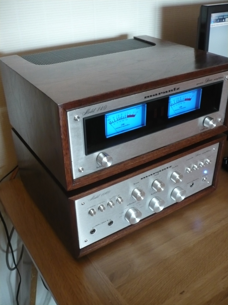

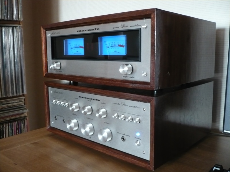

Je voudrais faire une "pierre, deux coup" avec ce post : me présenter et vous faire partager ma joie d'avoir enfin complètement terminé la restauration de mon vieux Marantz 140, modele US :
En effet, il y a quelques mois de ça, j'avais entrepris de changer tous les chimiques sur ce vieux monsieur, reçu des USA et acheté à un prix sympa (modique au vu des tarifs actuels)
En piteux état, poussiéreux et habité par des araignées momifiées (!), la tache allait s'avérer complexe et...longue.
Nettoyage en règle, pate thermique des transistors changée, remplacement de tous les chimiques et passage en led des vu mètres, la tache était quasiment finie.
Il ne me restait plus que cette maudite "canette de coca" a remplacer : je parle de ce gros 13000 µf double bien fatigué après ses 34 ans de service :
Chose faite hier soir, j'ai remplacé celui-ci par deux Mundorf M-Lytic 15000µF en 63 V :
L'operation est terminée : remontage du 140 dans son ecrin de bois, et accouplement avec son camarade de jeux : un 1060, lui aussi retapé entièrement :
Le changement de ce dernier, a été bénéfique, les nouvelles petites bêtes même en rodage me confirment bien qu'un condensateur électrolytique vieillit et qu'un remplacement est nécessaire dans tous projet de restauration d'appareils anciens.

Superbe ensemble surtout avec les coffrets bois.
Peux tu nou sen dire plus concernant le montage des deux nouveaux chimiques de filtrage ?
Merci ! :repect:
Merci ! :repect:
Re: Marantz Model 140
Merki Kikook,
Pour le montage "mécanique", rien d'exotique.
2 supports de 35 mm, adaptés aux diamètre des M-Lytics, dispo ici : http://www.audiophonics.fr/support-pour ... -3162.html"
Repiqués chacun sur les points d'encrage prévus pour l'ancien.
Je n'avais pas prévu de percer et de tarauder, à mon gout l'ensemble tenant très bien au châssis.
L'opération dans l'ensemble n'est pas vraiment difficile, il faut juste de la patience, du moins pour un électronicien du Dimanche tel que moi ! ^^
