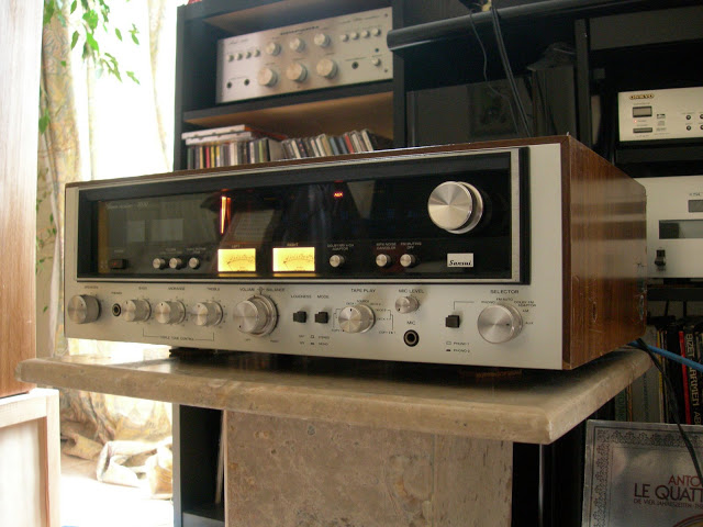

C'est bon à savoir pour les LED. Je n'ai jamais réussi prendre le temps et trouver la panne de l'éclairage de mon 7070. Ce n'est pas un fusible. On m'a bien conseillé de vérifier la petite carte mais je n'ai jamais pu.
Photo 056.jpg (79.1 Kio) Vu 2159 fois
Je me demande si je n'aurais pas un jour aussi, un 140... :love: J'aimerais bien aussi comparer au 170 en direct, même s'il existe de beaux CR sur le 140.
