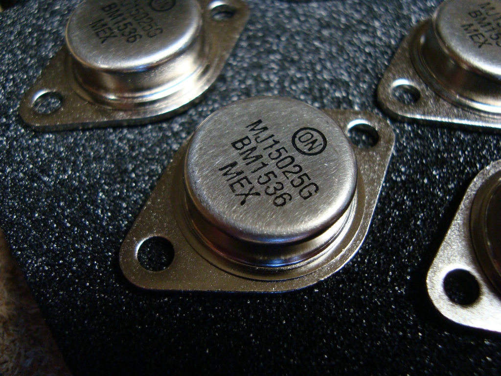

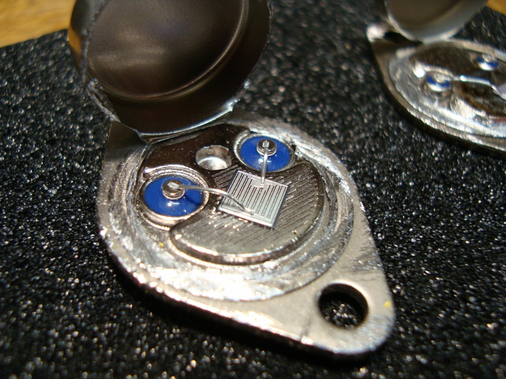

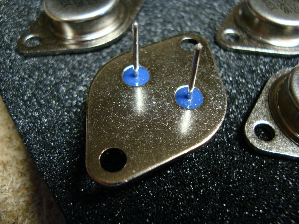

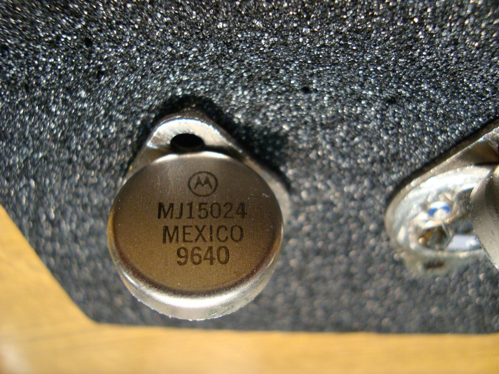

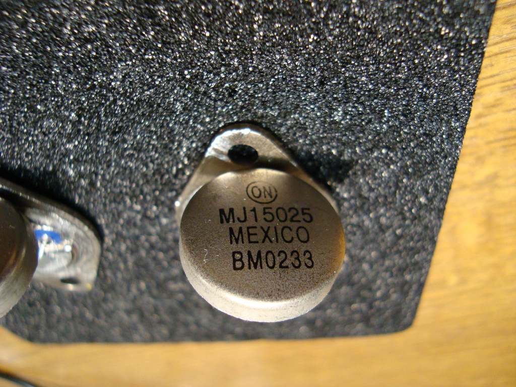

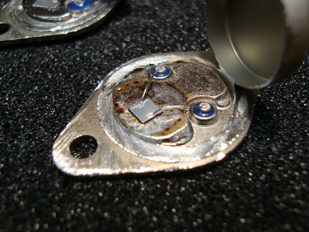

Les transistors "on" MJ15025 étaient des faux . . . . C'est pour quoi j'ai de suite abandonné cette série. Par contre les autres MOTOROLA MJ15024 sont, enfin je pense bien, des "bons" et utilisables en toute sécurité ! ! !
Mais je n'ai pas pris de risque, j'ai re-commandé directement toute la série et cette fois de bonne qualité (enfin j'espère) ! ! !
Le "bon" ! ! !
Le "mauvais" ! ! !
Ceux placés sur le B500 ! ! !

tu devais ouvrir les vieux Motorola ( ceux déposés ) à moins que tu ne souhaites les garder pour un autre usage
il y a bien un problème avec le MJ15025
j'en ai un , mort de chaud, marque ISC , la puce est du même format que dans le 15024
ISC a placé la puce droite , pas en travers comme sur le Motorola
