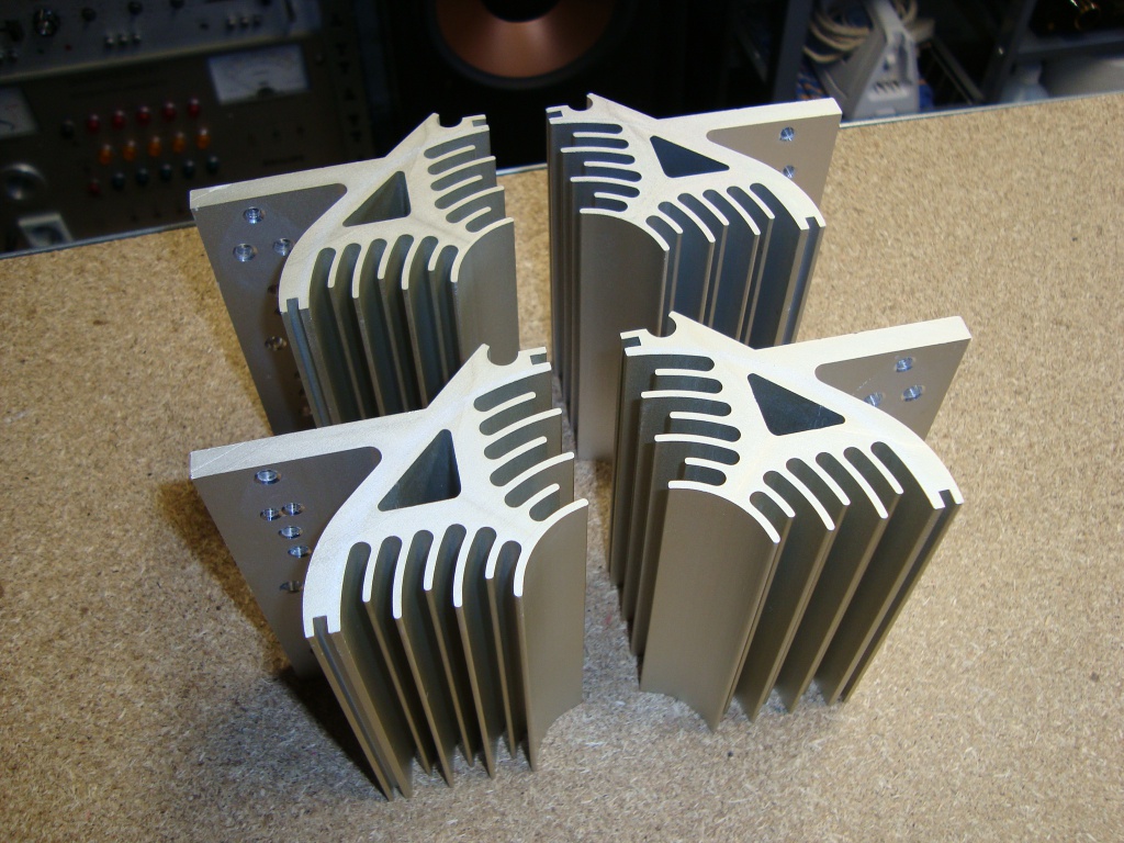

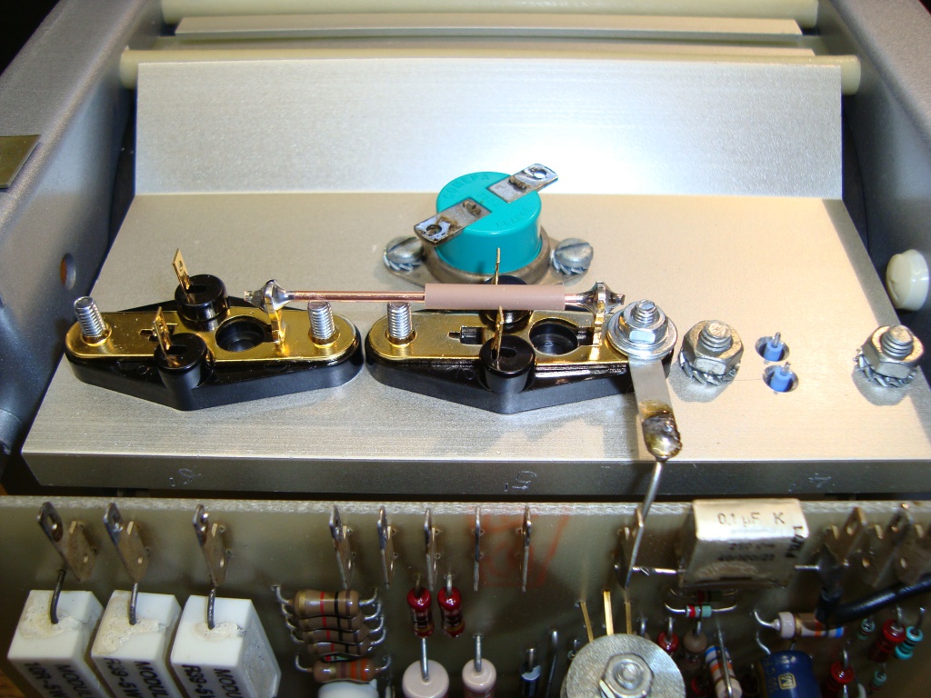

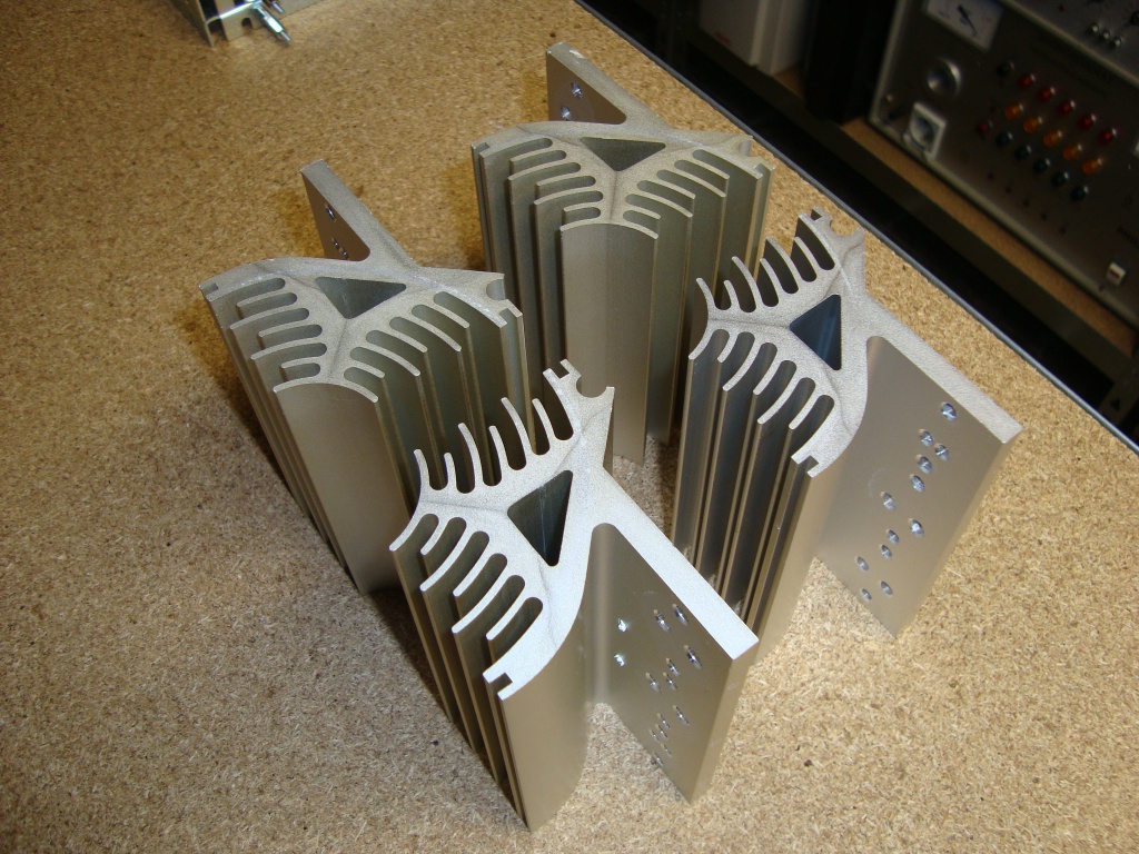

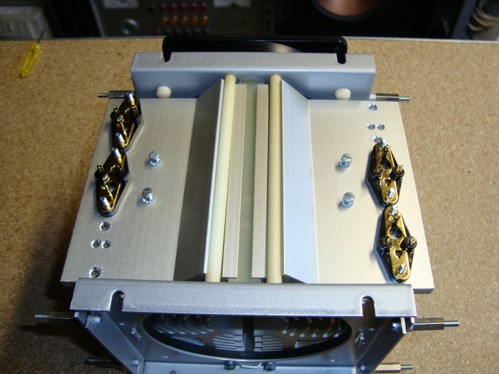

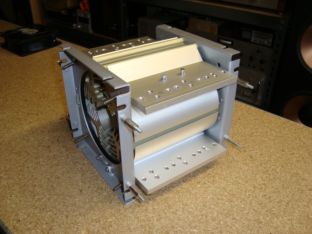

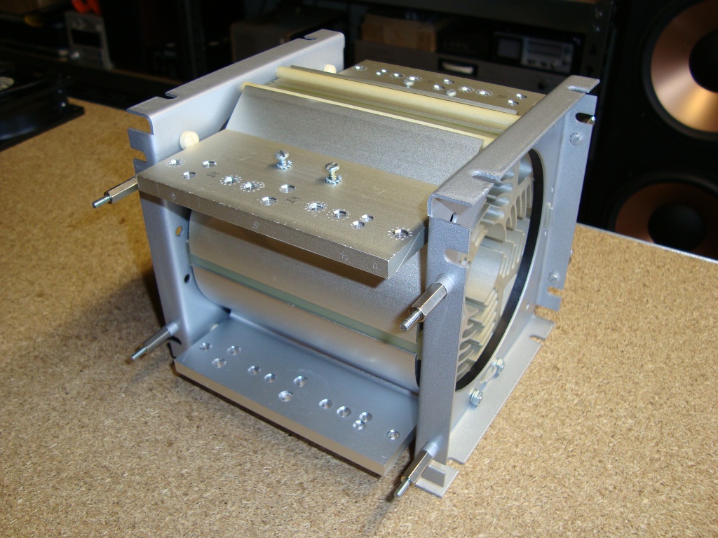

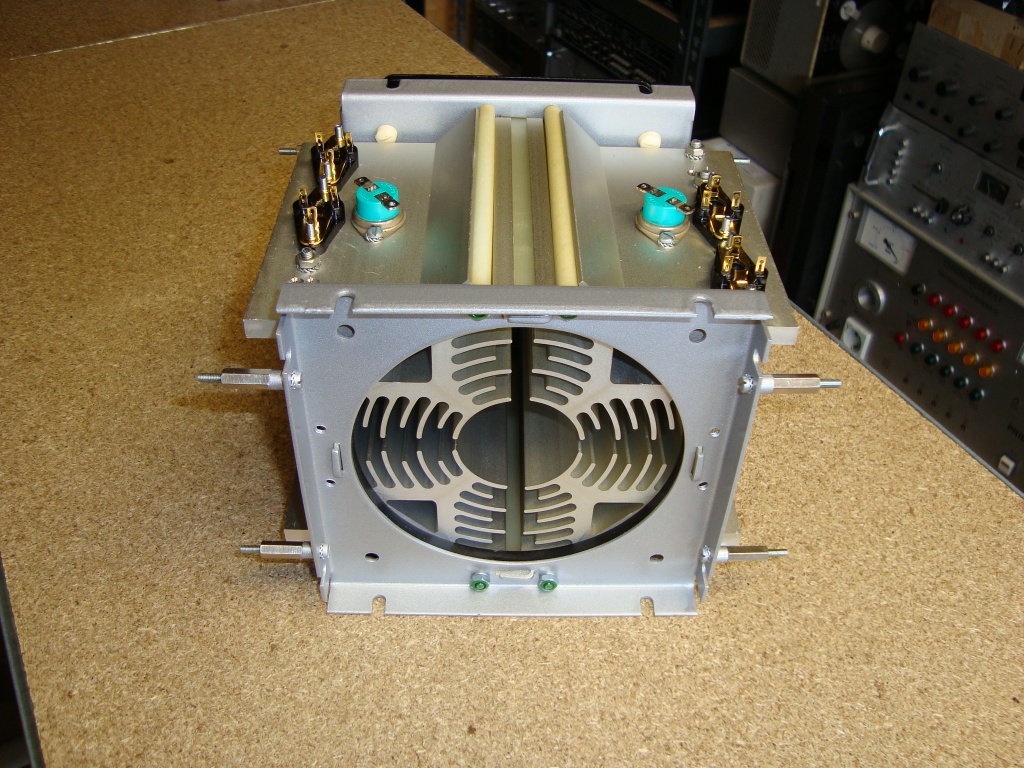

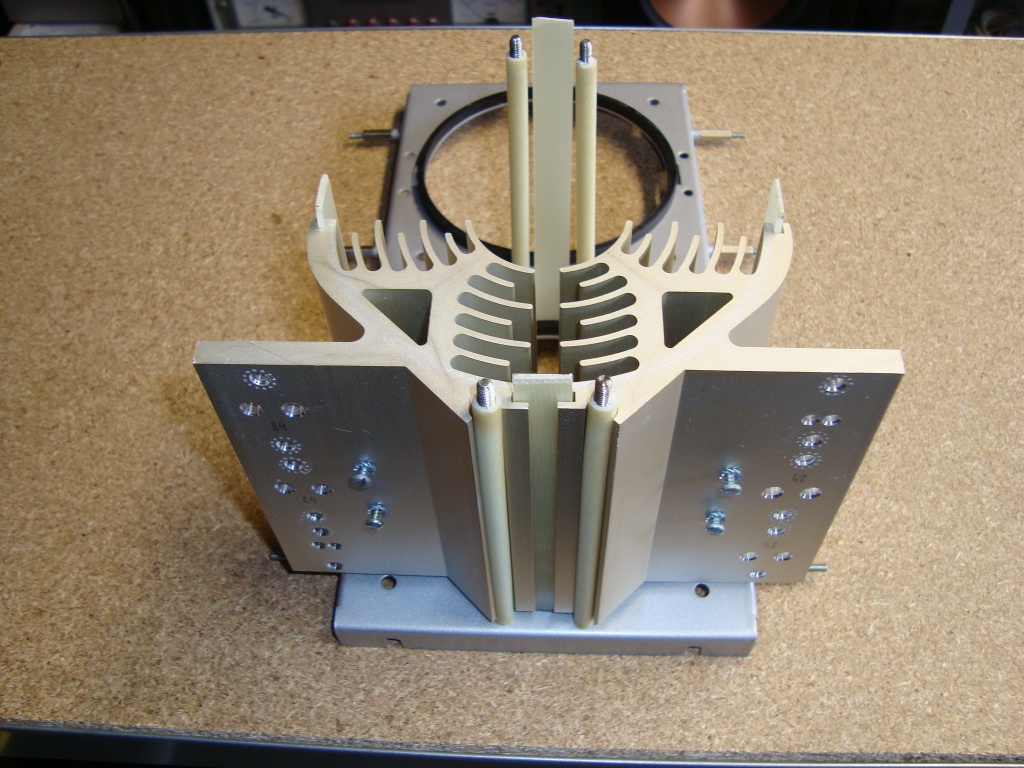

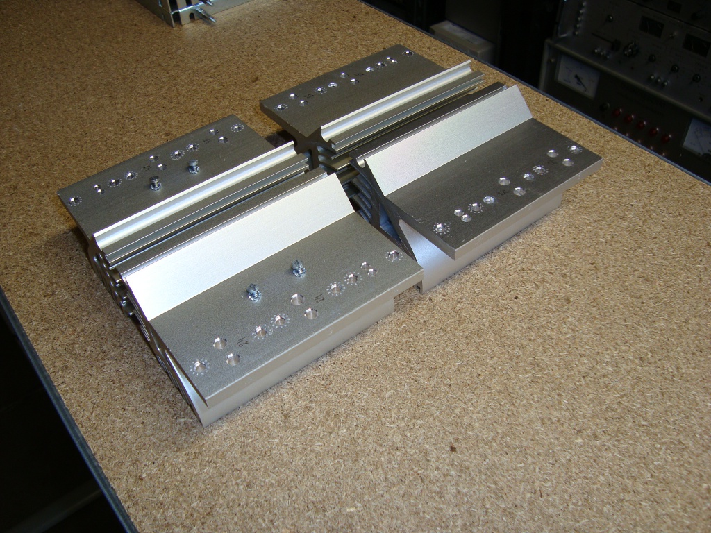

Pour l'instant certaines pièces sont à la peinture. Les transistors sont donc commandés et j'ai nettoyé les quatre parties du refroidisseur ! ! !
8eme PARTIE

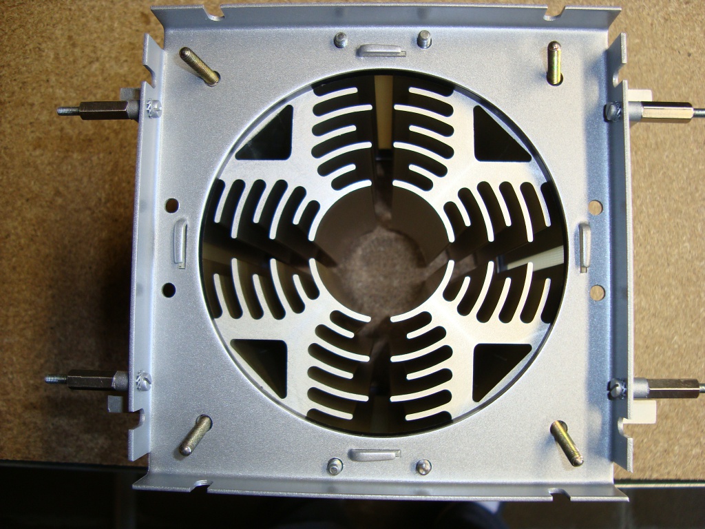

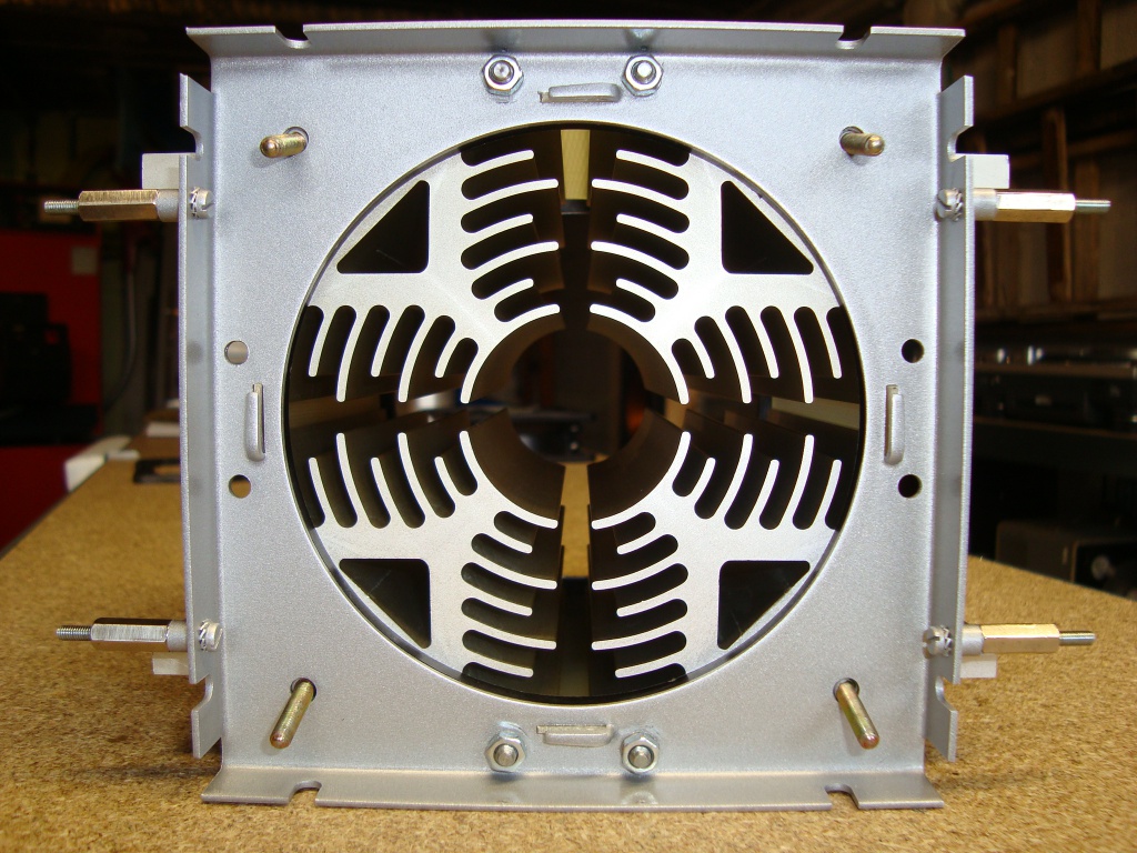

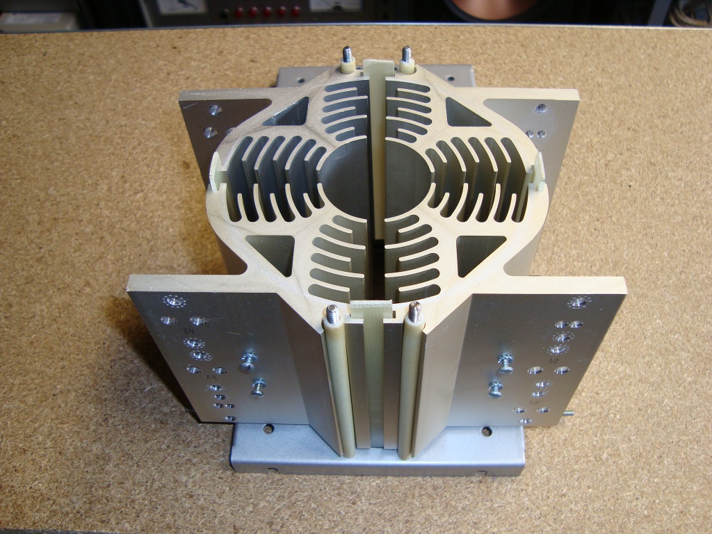

Juste quelques photos des refroidisseurs bien propres cette fois . . . . Lors des premiers essais, toutes les lamelles étaient bouchées ! ! !
9eme PARTIE

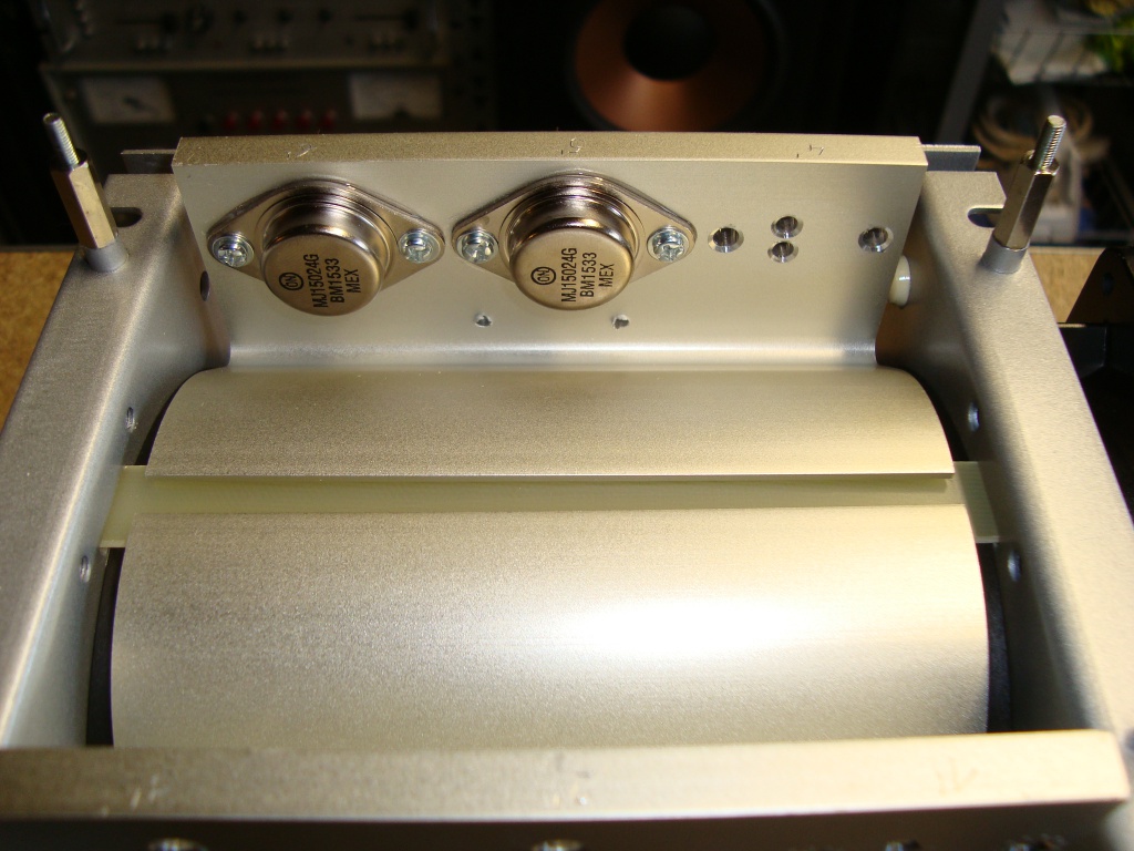

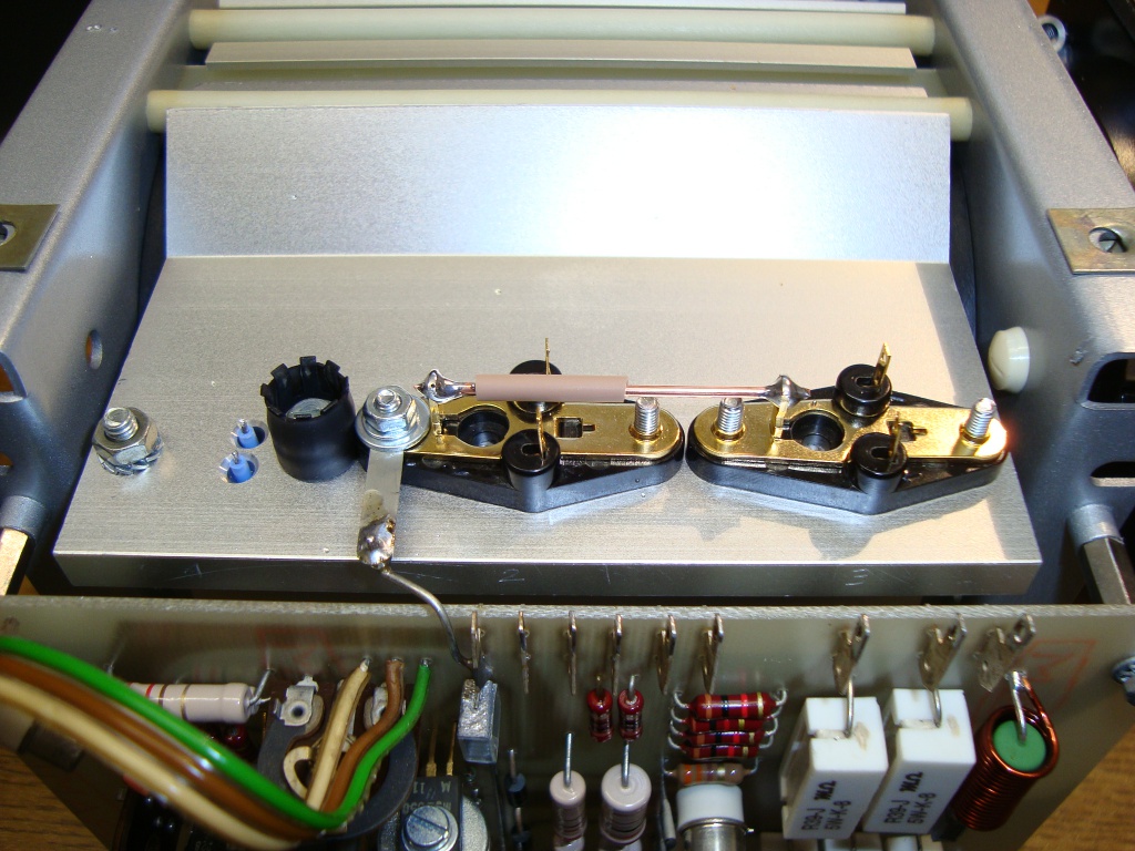

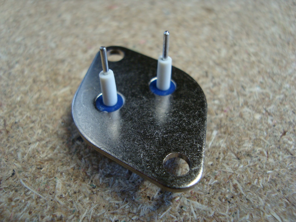

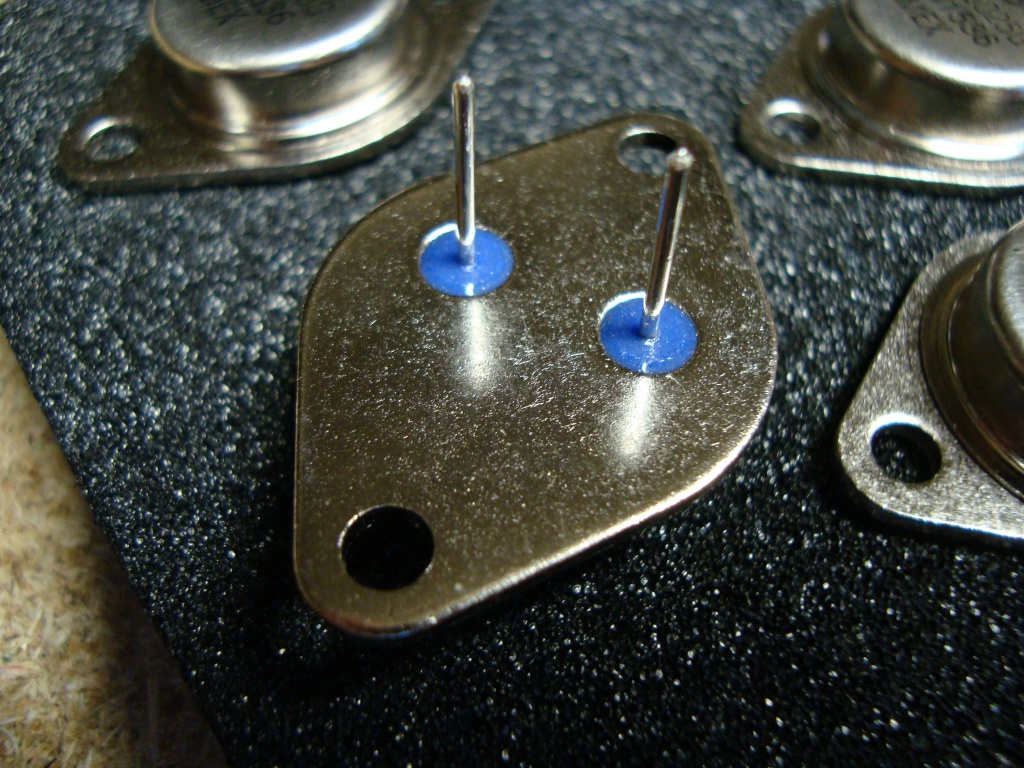

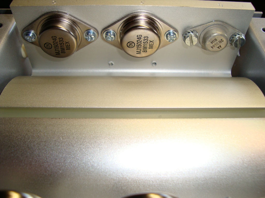

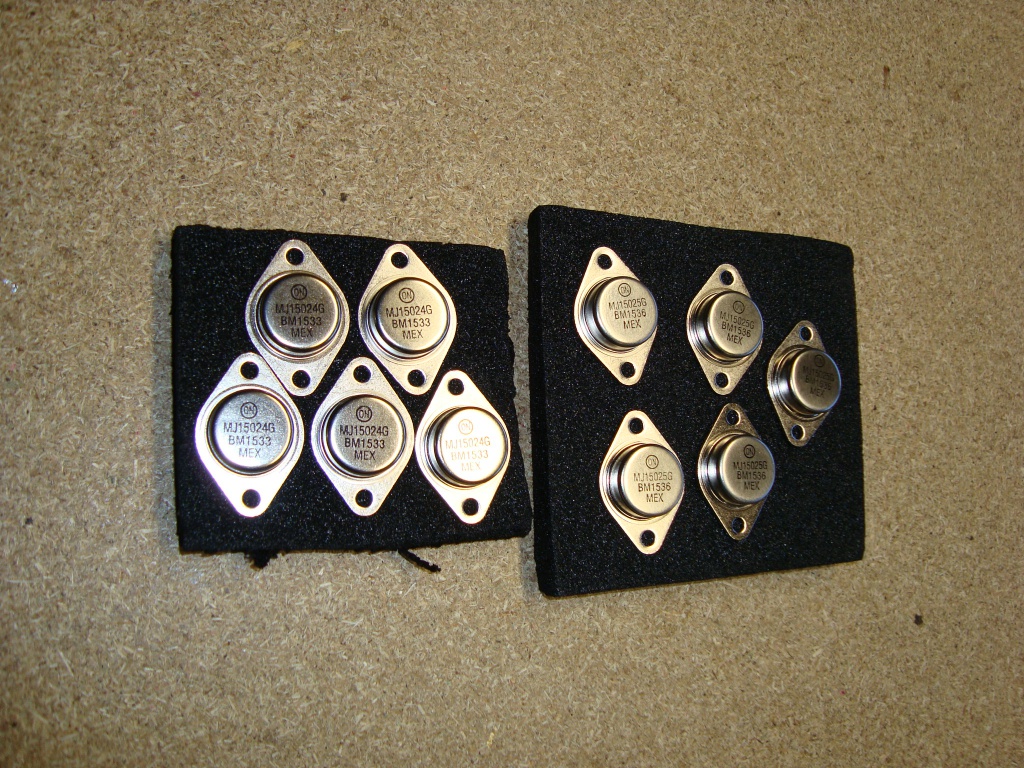

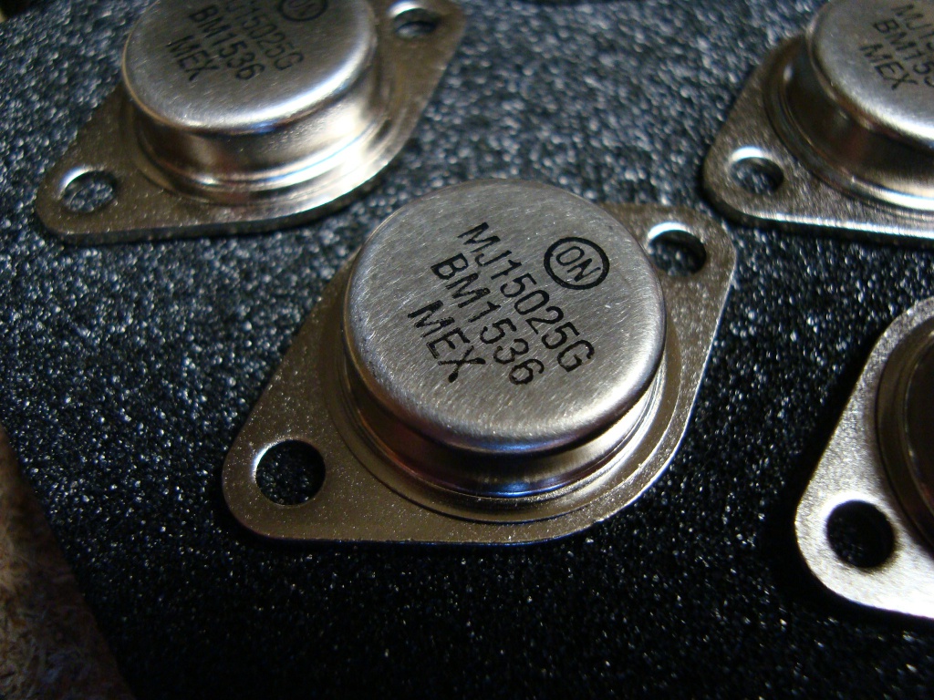

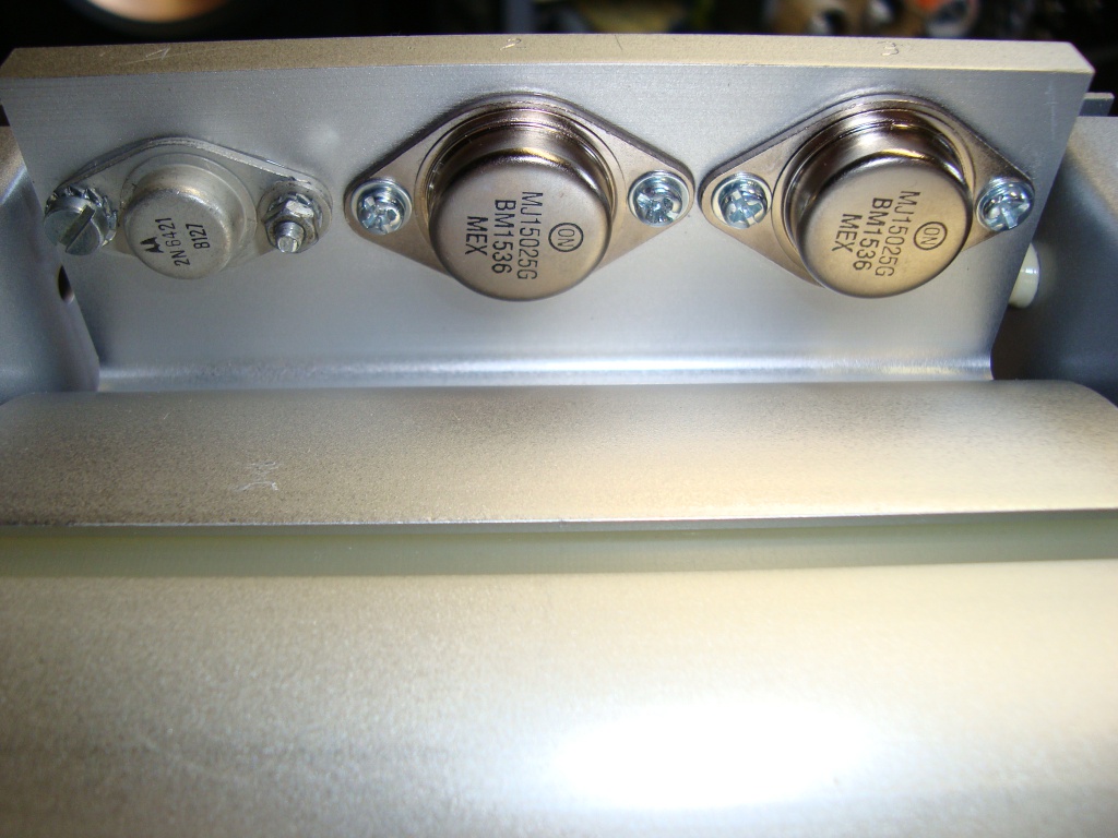

Les nouveaux transistors ! ! !

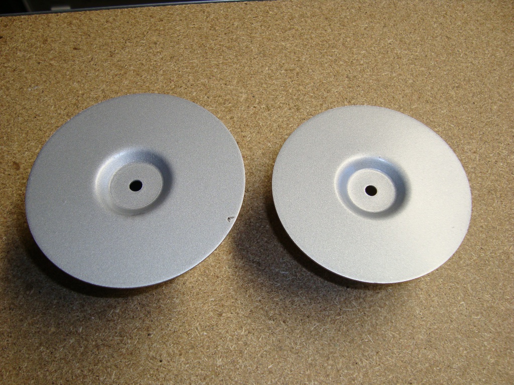

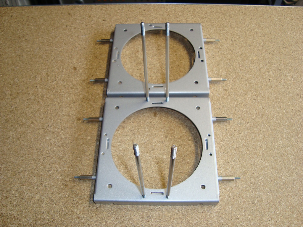

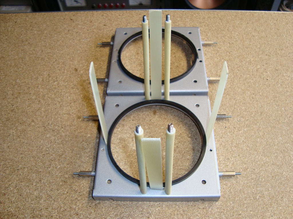

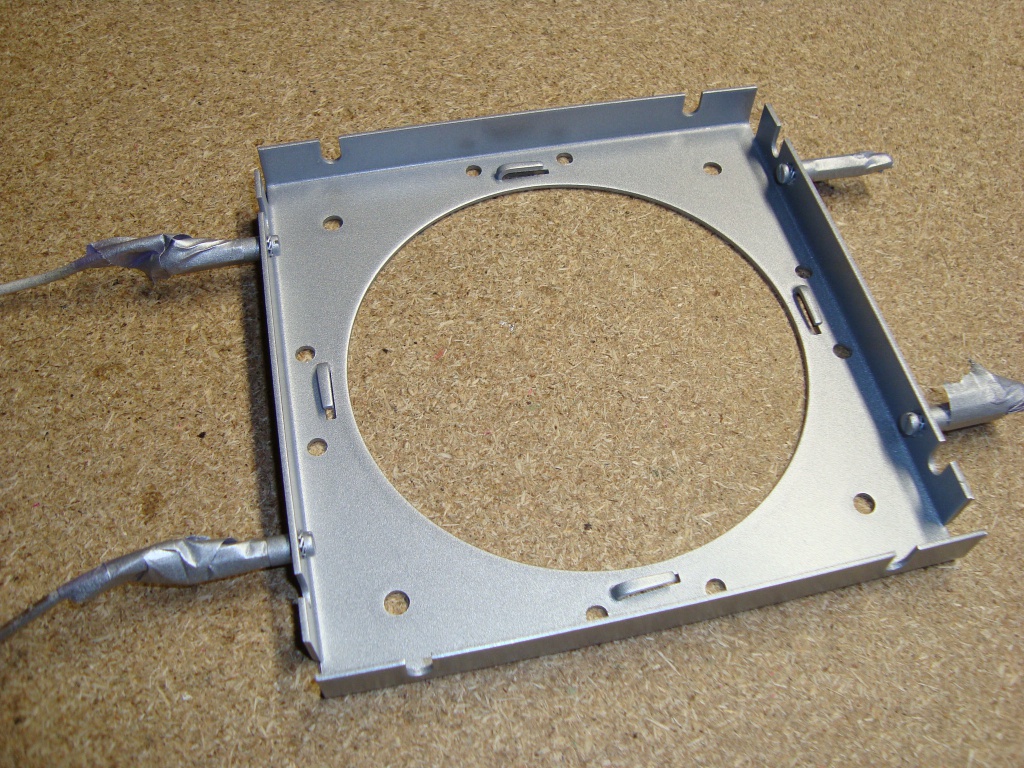

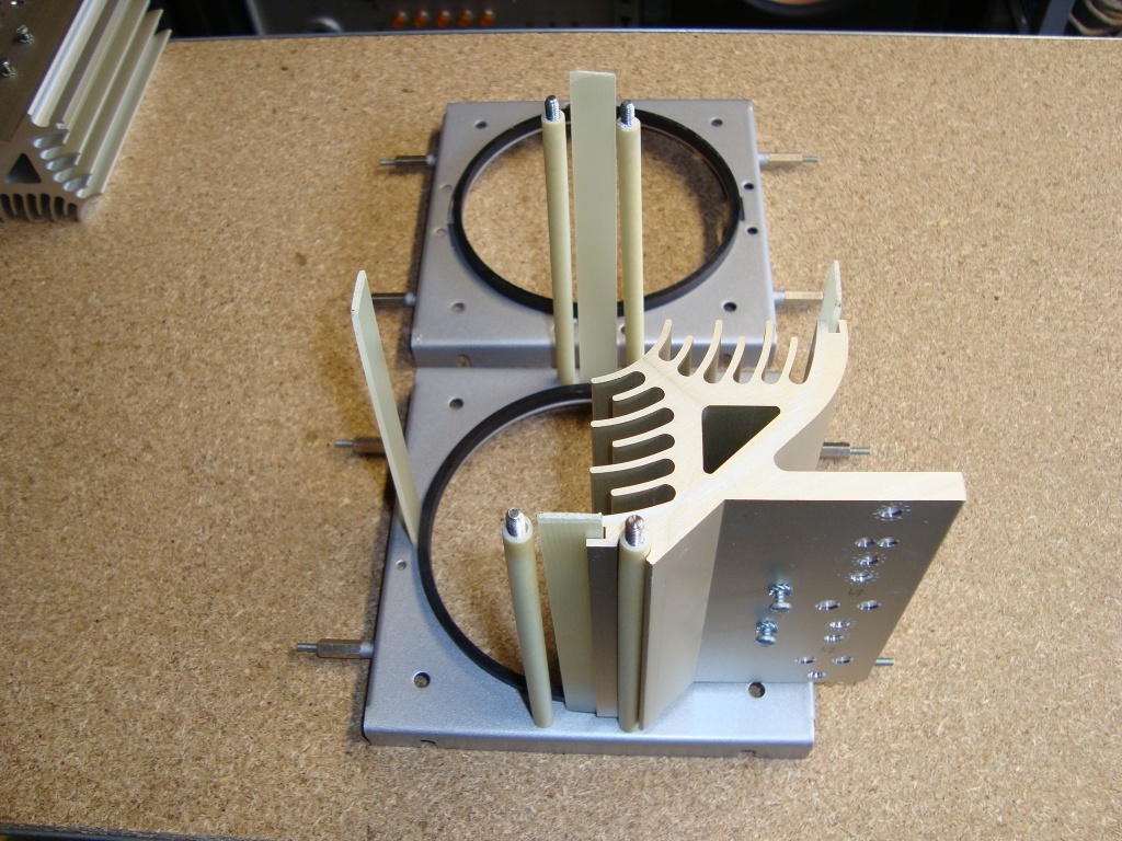

Des pièces repeintes ! ! !
Dans l'ordre :

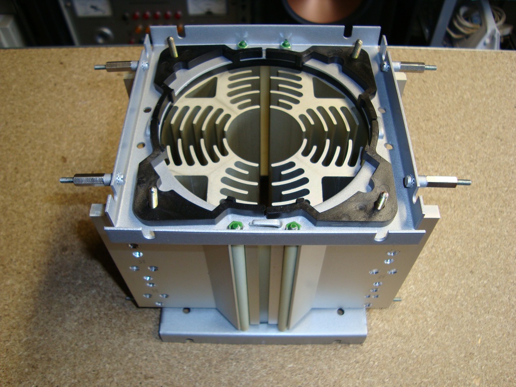

Les coupelles des transfos toriques.

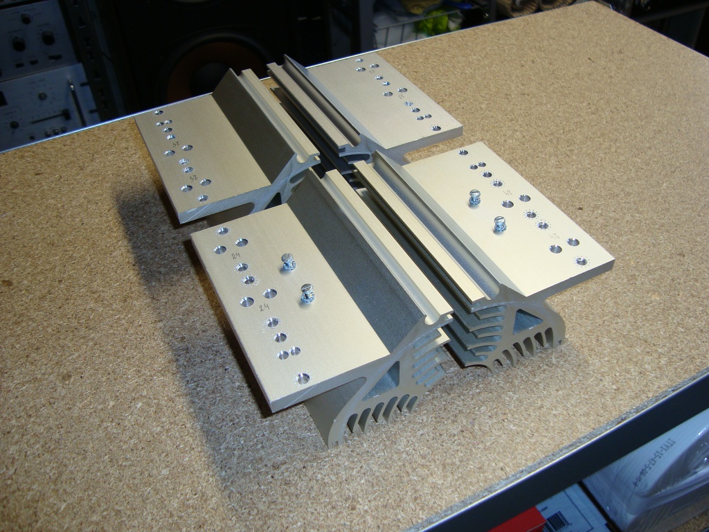

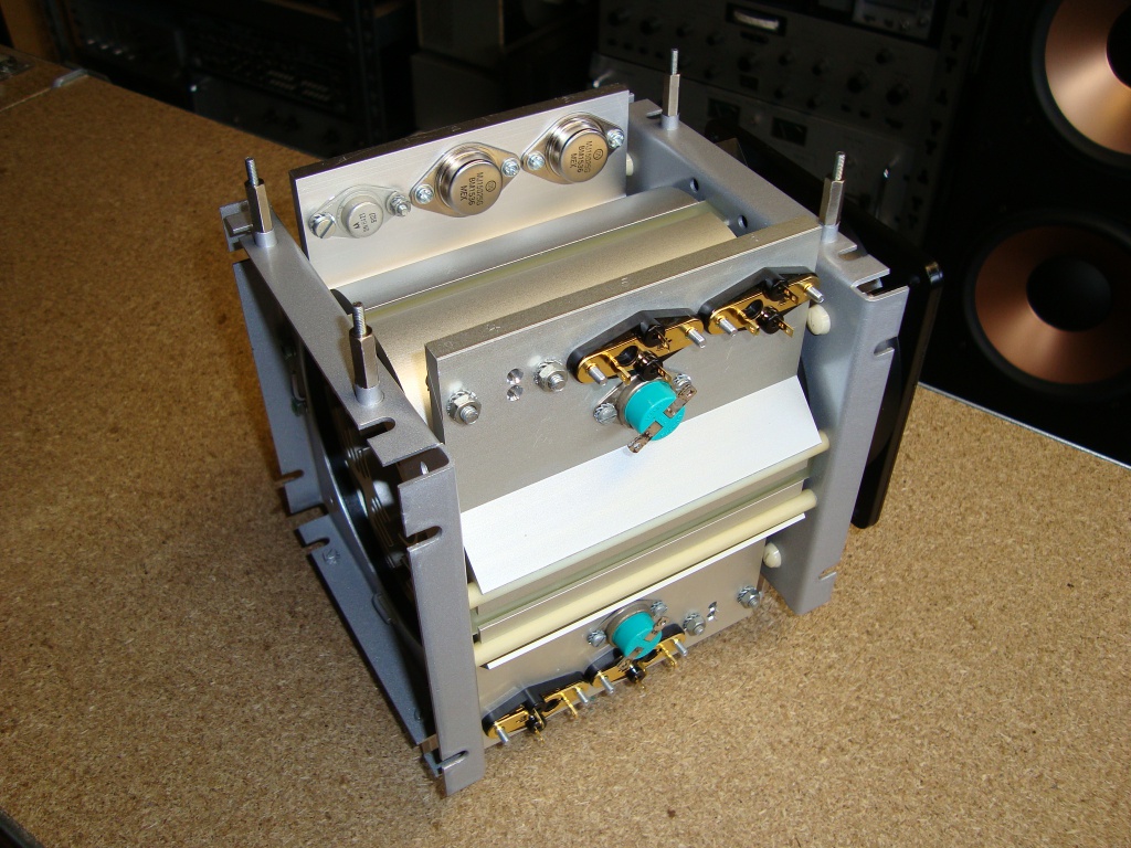

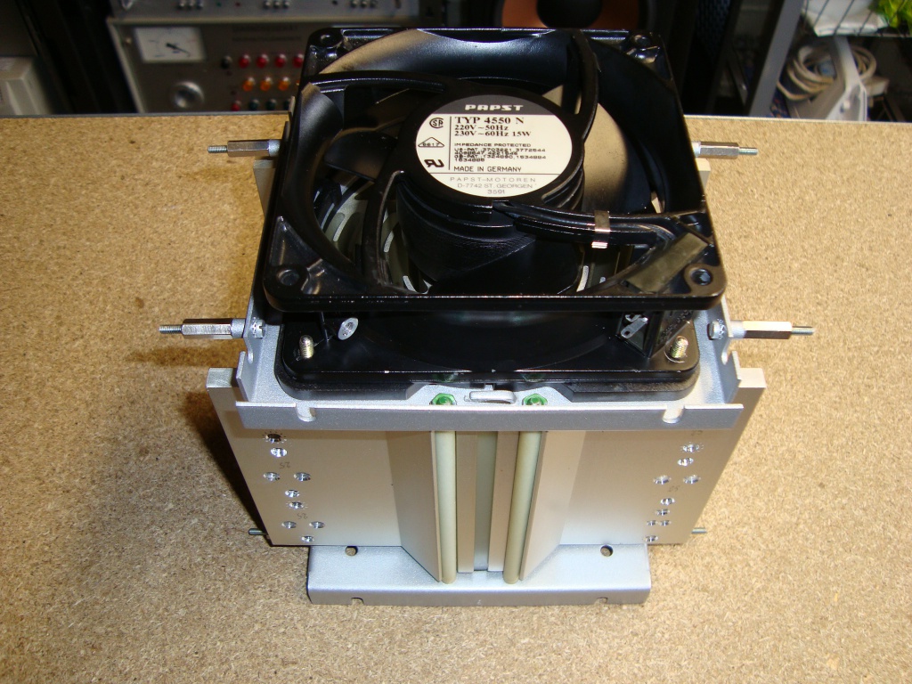

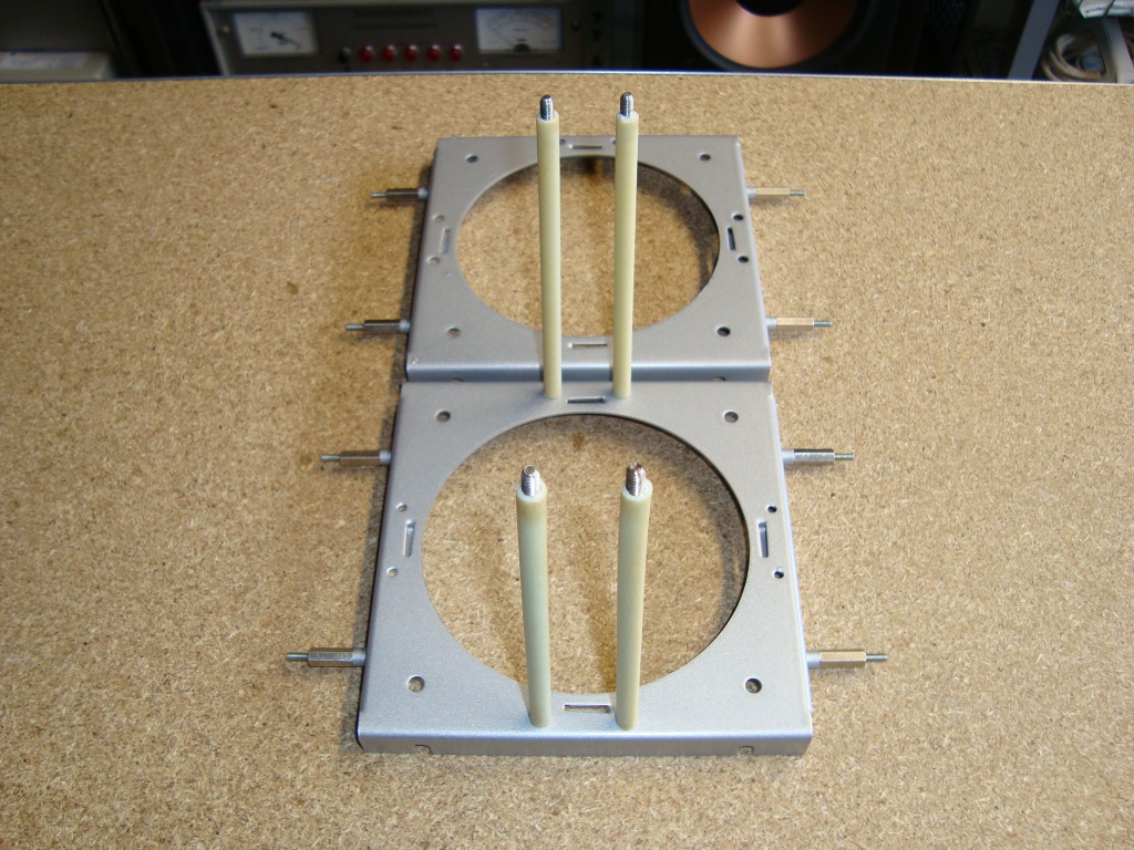

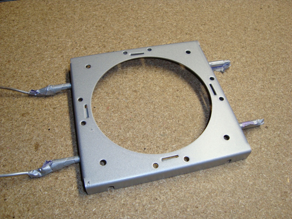

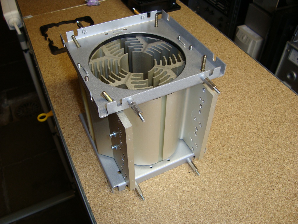

Les flasques du bloc de refroidissement.

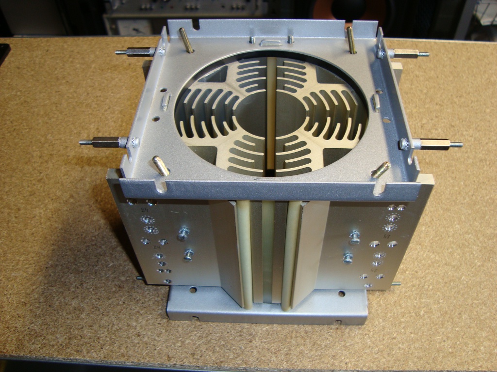

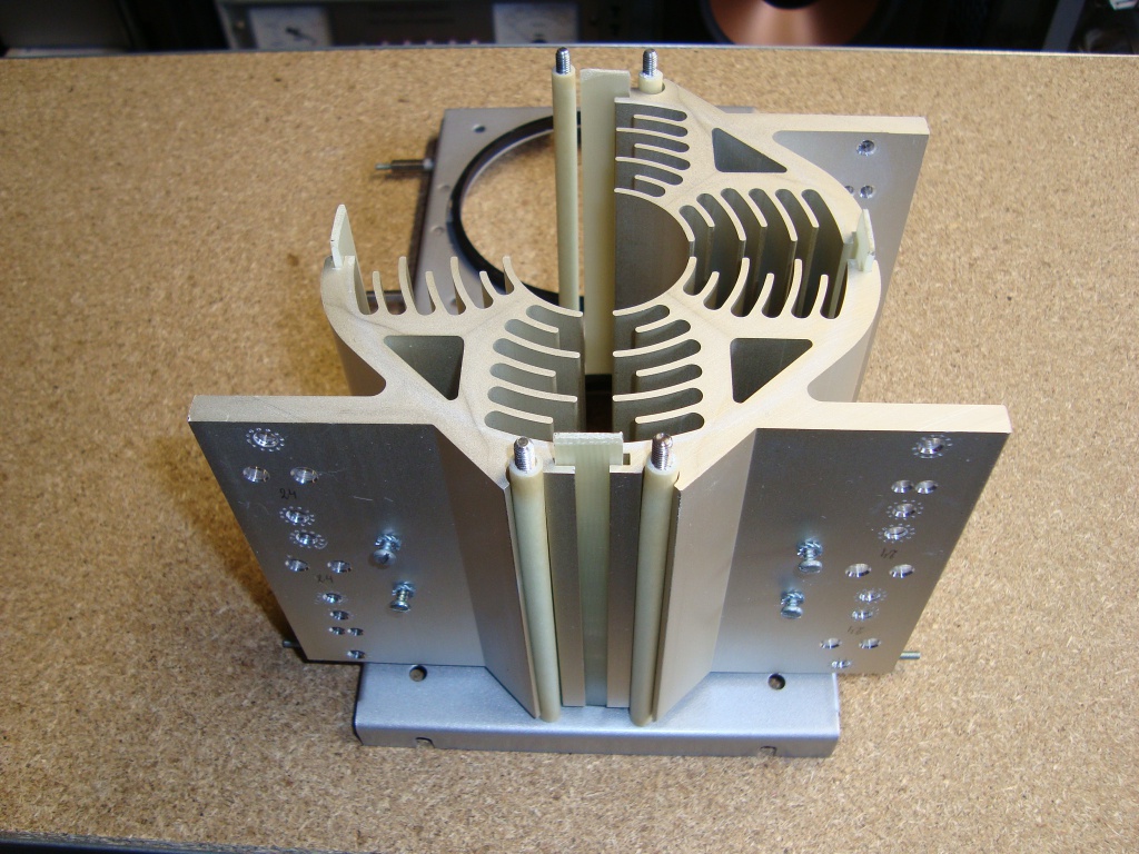

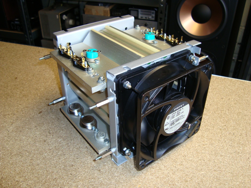

Le bloc de refroidissement au remontage (surtout ne pas oublier de vis) ! ! !
Le bloc terminé ! ! !

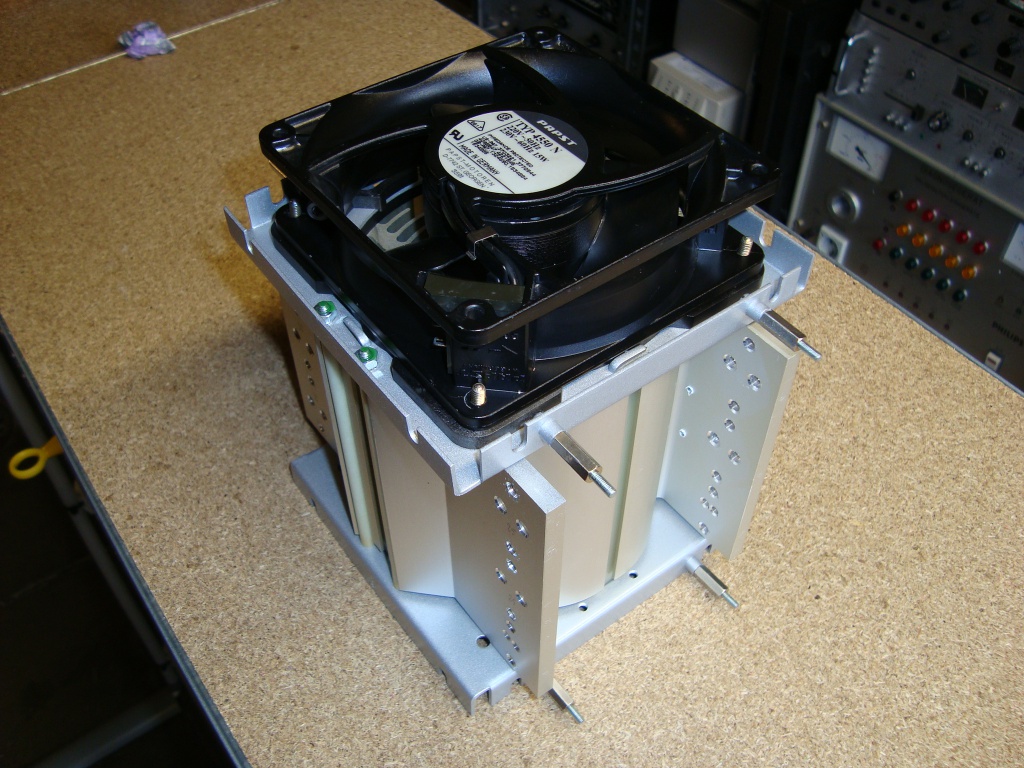

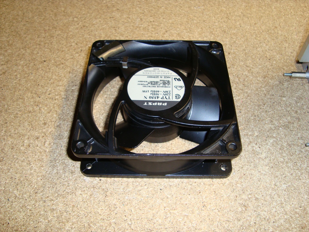

Remontage du PAPST ! ! !

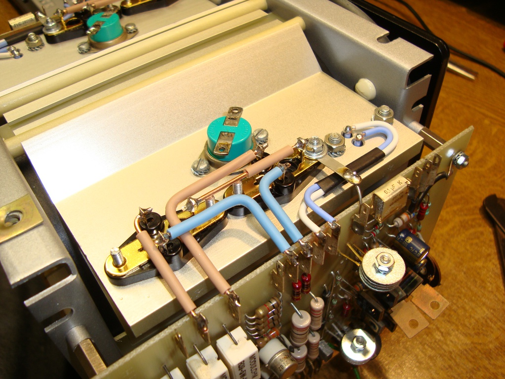

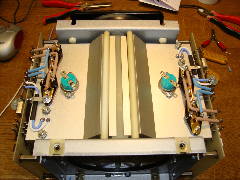

Remontage des transistors et vérification des isolements ! ! !

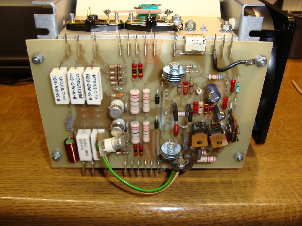

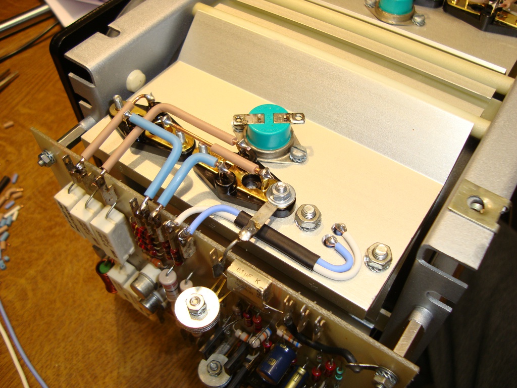

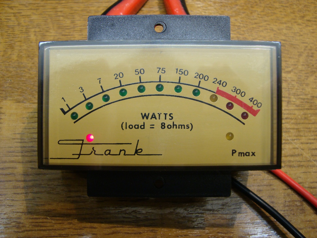

Nous continuons avec la mise en place des nouveaux condos dans les wattmètres ! ! !

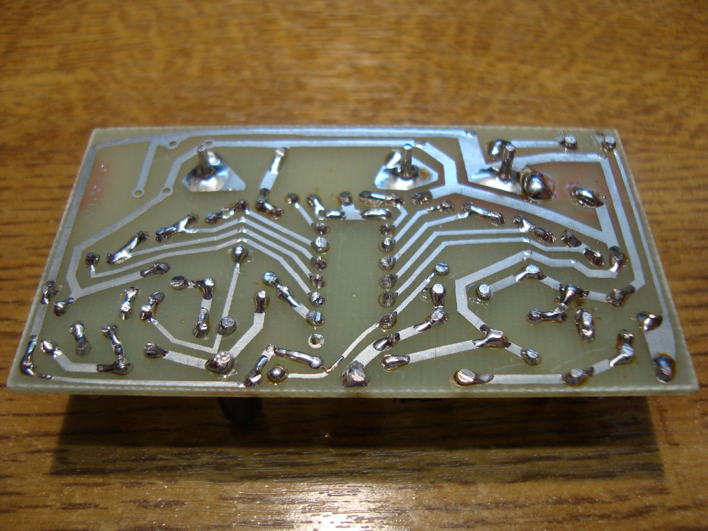

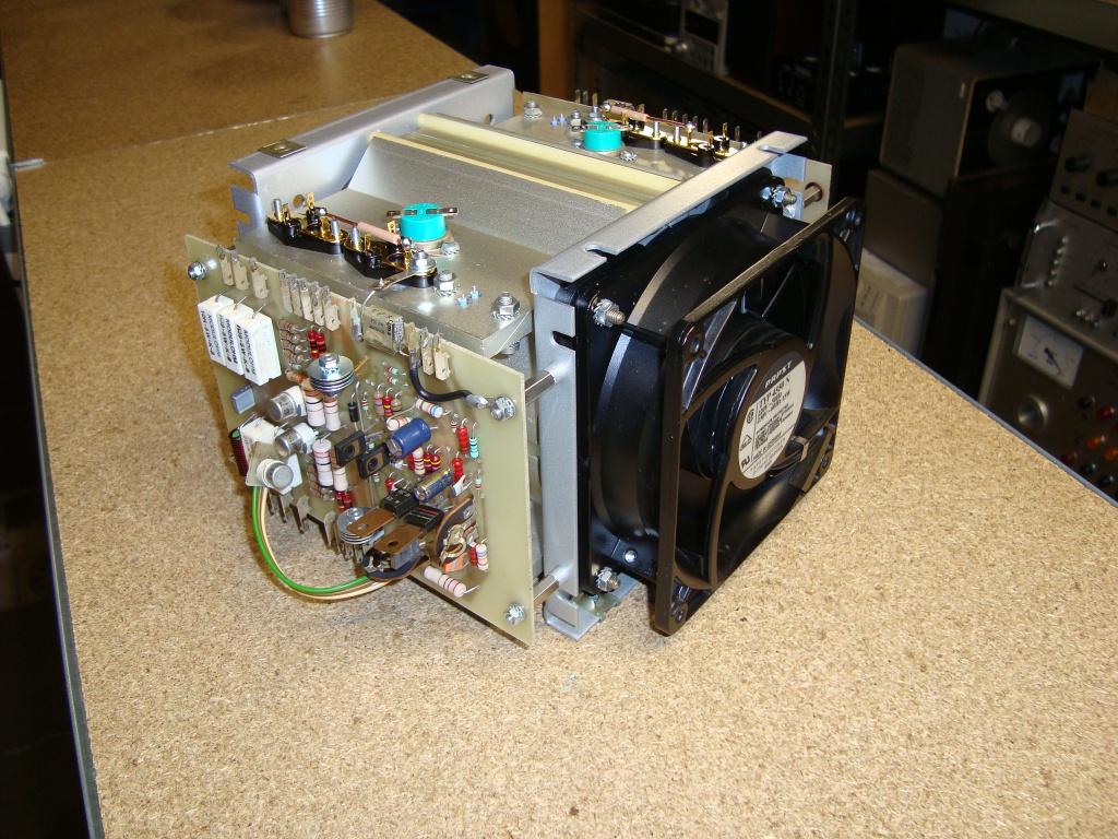

Ensuite le remontage de l'électronique sur la "turbine" ! ! !
Le câblage des unités est terminé (et ceci recto-verso) ! ! !

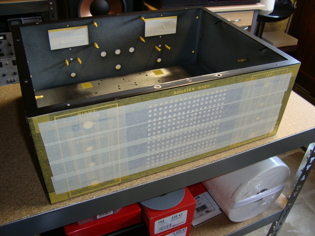

11eme PARTIE

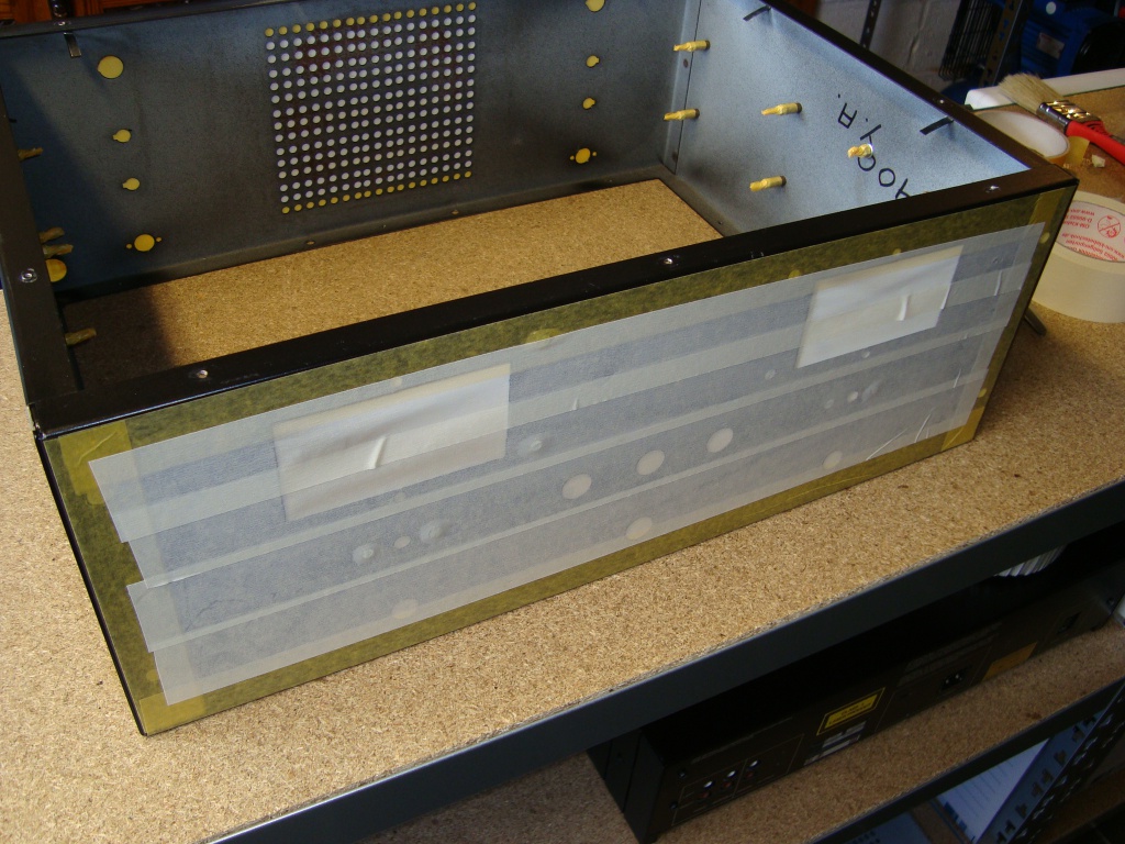

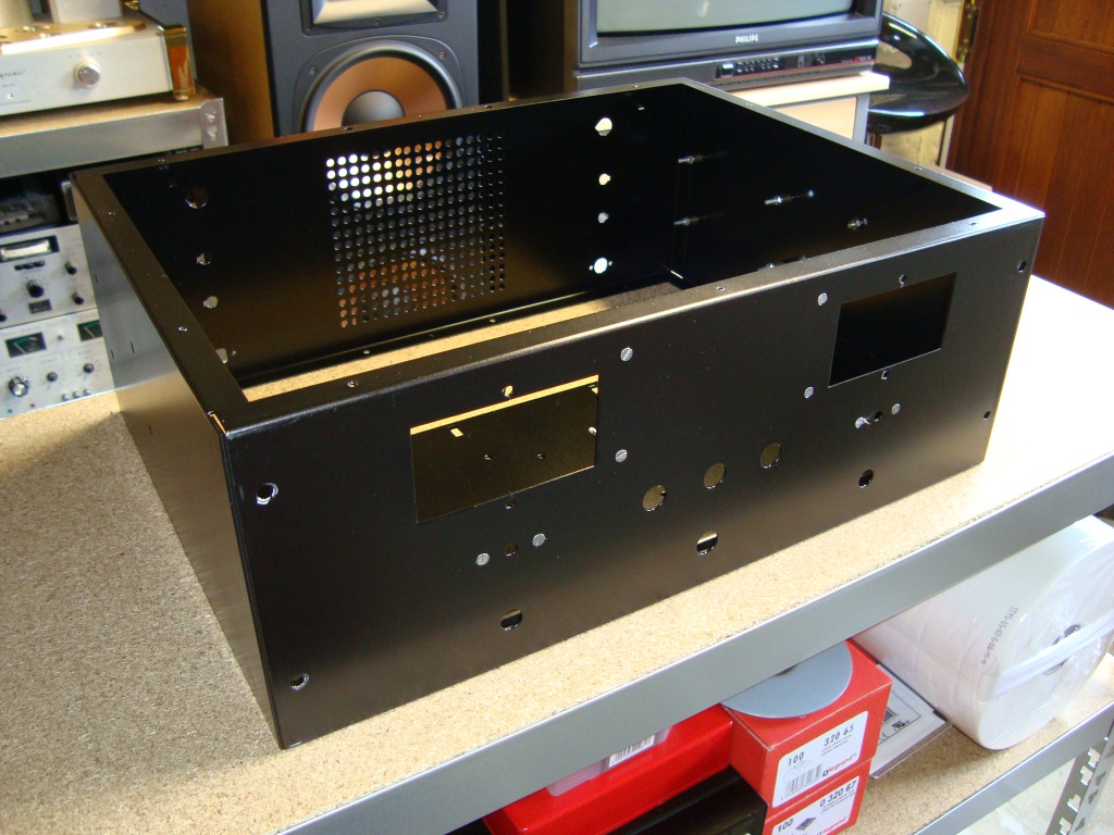

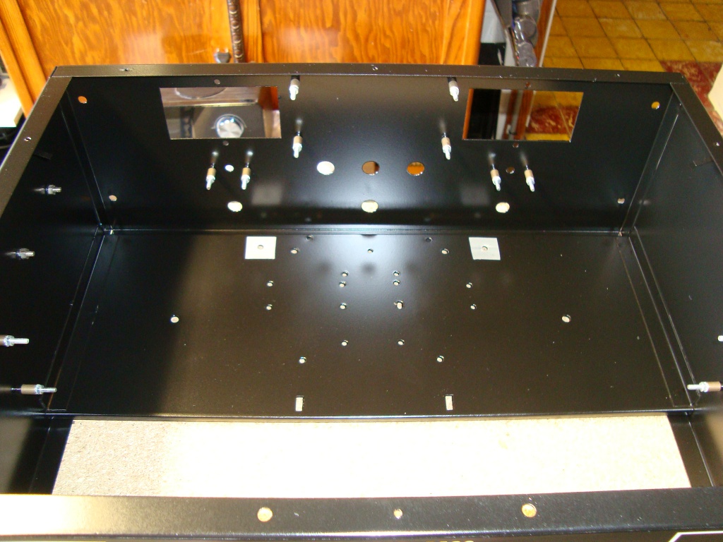

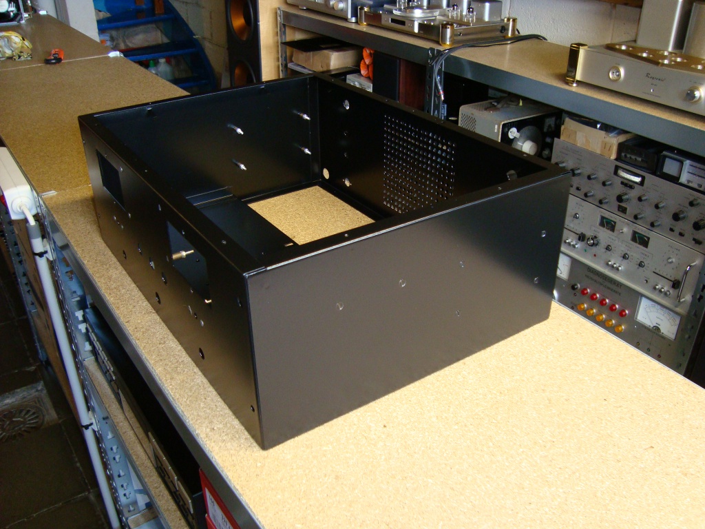

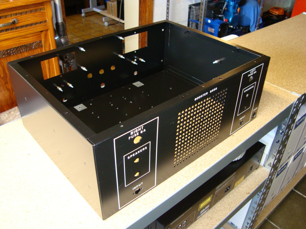

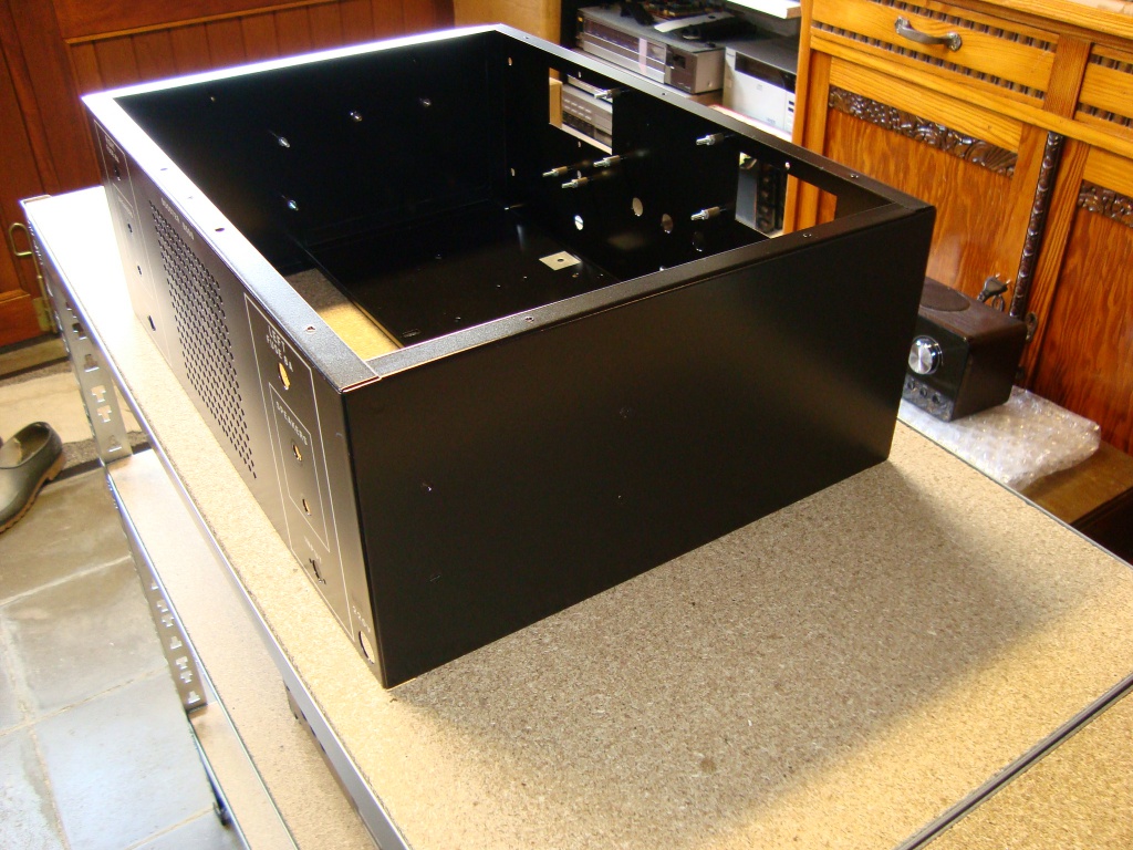

Le châssis est prêt pour la peinture ! ! !
Le châssis est terminé ! ! !

Je suis surpris que tu n'as pas mis de la visserie neuve partout et de surcroît dans le même sens ?!! Est-ce du provisoire ?
On dirait que tu restaures une turbine d'un réacteur !!! :prosterne:

La visserie est pratiquement neuve dans 80% de l'appareil . . . . Mais il me faut garder des pièces d'origine pour certains assemblages spéciaux (comme pour les supports des transistors pour la compensation thermique) . . . . D'où un écrou dans le sens des vis . . . . Pas pu faire autrement, mais cela ne gène en aucune manière ! ! ! (franchement tu t'arrêtes à des détails . . . . Tu scrutes et dissèque mon sujet dans tous les sens) :whistle: ! ! !
Effectivement et avec les circuits installés sur les côtés c'est encore pire ! ! ! :D

Je pense que celui-ci qui a vraiment le sens du détail, c'est véritablement bien toi :) , j'aurais fi d'une vis à contre sens et de la dilatation thermique....

il m'a fallu un moment avant de comprendre qu'il y avait un cercle en plastique pour caler les 4 radiateurs à l'opposé du ventilo
cette "turbine" devrait être efficace pour garder les transistors au frais
pourquoi 5 transistors NPN et 5 PNP
l'ampli en contient 4 de chaque
un besoin pour autre choses ?
Yves
Messages : 4409
Re: Frank B500
Message par Yves »
Salut Michel.
Effectivement l'ensemble est bien isolé du châssis par un anneau . . . . En fait quatre modules séparés, un module positif et l'autre négatif et la même chose pour l'autre canal ! ! !
En ce qui concerne les transistors, j'ai opté pour avoir en avoir un de rechange, d'où cinq commandés ! ! ! :jap:
Yves
