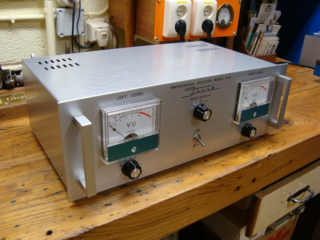

Une petite question aux spécialistes. Mes deux condos 2 sections sont mesurés à +/- 2X7000 µF (pour 2X10000 µF construsteur) avec un ESR nul, puis-je les garder ou dois-je les jeter, car retrouver ce type de condo en neuf est mission impossible ?

Pour mon humble avis, après il vaut ce qu'il vaut, ils sont en fin de vie.

Tu es à 30% en dessous pour 20 % en général, c'est mort et surtout ça va pas aller en s'arrangeant
