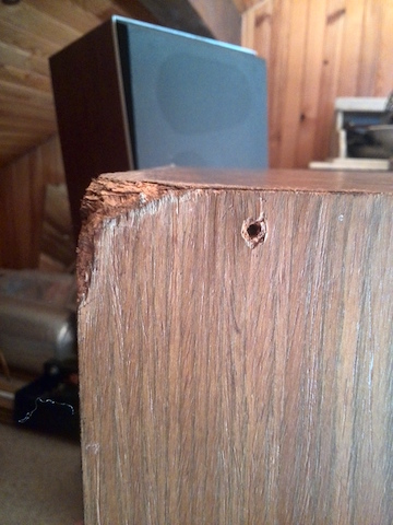

Aujourd'hui j'ai fais l'achat d'une paire de Ditton 44, en PARFAIT état euh non non pas vraiment... M'enfin tout est relatif j'ai déjà vue bien pire !
Les caisses sont en état moyen, les coincoins ont pris des coups (photos du coin le moins joli). L'ancien propriétaire, qui je l'espère était plus respectueux avec sa femme qu'avec son matériel, a eu la merveilleuse idée de les percer (les deux côtés de chaque enceinte, en haut et en bas). Si quelqu'un a une idée, ou méthode pour refaire proprement ces coins et pour remplir ces trous ce serai super cool je n'ai jamais remis en état de caisses il n'est jamais trop tard pour commencer
Sinon le placage est usé mais bon ce n'est pas le plus grave.

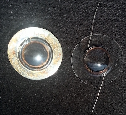

Les HP sont en très bon état, les filtres aussi. Les tweeters sont grillés, mais après avoir lu quelques sujets sur les tweeters qui équipent ces 44 je ne suis pas surpris. J'ai commandé 2 diaphragmes sur la baie on verra bien ce que ça donne...

je mettrai de la pâte à bois pour les trous et les angles.
Je l'ai fait, et recoloré la pâte avec un feutre après ponçage, c'est pas mal du tout.

J'ai changé les diaphragmes sur des celestion HD 1000 ,c’était la misère pour le centrage de la bobine!Paul Pagerey a écrit :Je dois recevoir les deux kits prochainement je vous redis !OldschoolSpirit a écrit :Merci pour vos retours. Pour l'instant les Ditton 44 sont remisées en attendant un éventuel changement du diaphragme d'un des deux HF2000.
Quelqu'un a-t-il déjà essayer avec les kits de remplacement vendues sur la baie ?
Les petits plots sur les HF2000 doivent rendre l’opération plus simple; sinon petite cales et patience.
Pour la qualité , pas de soucis de mon coté : c'est bien un dôme soie .En revanche impossible de savoir si la bobine a les mêmes propriétés que l'origine.
J'avais acheté directement en chine sur aliexpress ce qui m'a permis de prendre du rab, les vendeurs sur la baie se font une très belle marge...
edit: je viens de voir le lien de ninomusic sur ebay,ça me fait chier de dire ca mais le mec se gave vraiment. Presque 40 euro alors qu'il y a 6 mois c’était 20 euro...

Je ne pense pas possible un changement du diaphragme avec un placement parfait de la bobine malheureusement, m'enfin je verrai... J'ai reçu les deux diaphragmes aujourd'hui ça a l'air sérieux le bobinage est bien fait et de qualité. Il me manque les deux cercles en papier sur lesquels on fixe les diaphragmes ils devraient arriver prochainement. Ils sont identiques, la petite coloration sur l'ancien diaphragme ce n'est pas la bobine puisqu'elle était carrément désolidarisée. C'est simplement que la bobine a cramé.
