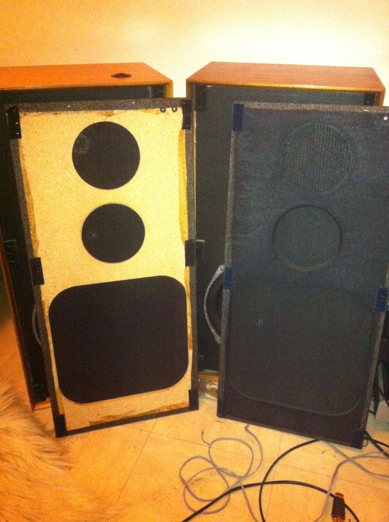

A la maison donc, j'essaie de les ouvrir. Ca force terriblement, ça finit par venir, mais j'ai la certitude absolue que les Velcros n'ont jamais été dé-scratchés.
Et là...drame. Une grosse (mais vraiment très grosse) quantité de poudre / poussière/ résidus de mousse tombe à terre. Il y en a plein les caches, et plein les HP. Je me dis, "M..! Toutes les suspensions sont foutues !!"
...en fait, pas du tout. Les suspensions, caoutchouc, sont dans un état parfait. Mais il y a du résidu de mousse partout. Regardez ici par terre et le HP médium...En fait, il devait y avoir à coup sûr entre la première toile "pied-de-poule" et les HP un voile supplémentaire de tissu/mousse ! Complètement désagrégé après ses 40 ans réglementaires !

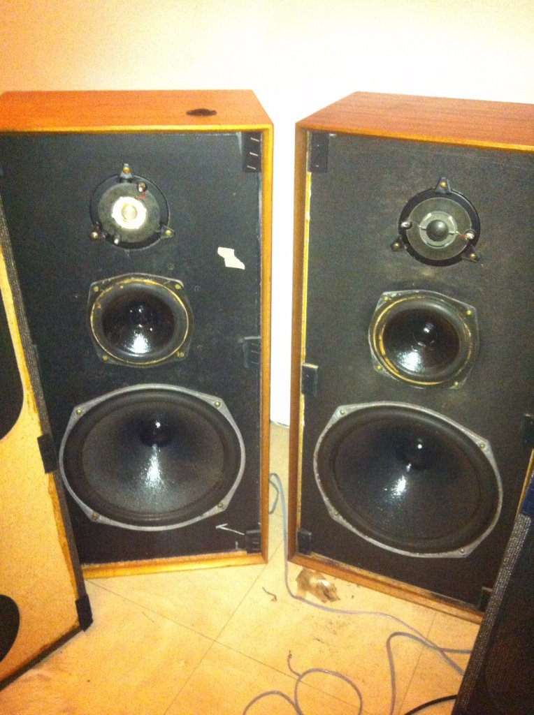

Un bon nettoyage complet et tout revient dans l'ordre. les HP sont parfaits. Quelques traces de décoloration sur les pourtours des médiums, mais rien à voir avec la qualité du caoutchouc, qui est souple.
Et là, nouveau truc bizarre.
Celle de gauche a la grille diffuseuse / protectrice du tweeter qui s'est décollée. Normal, classique, attendu.
Celle de droite est parfaitement en place.
Mais...
L'un des revers de plaque de grille est peint, l'autre non !!
Etonnant non? Limite artisanal. Je suis vraiment de plus en plus persuadé que cette paire est très, très ancienne dans la série.

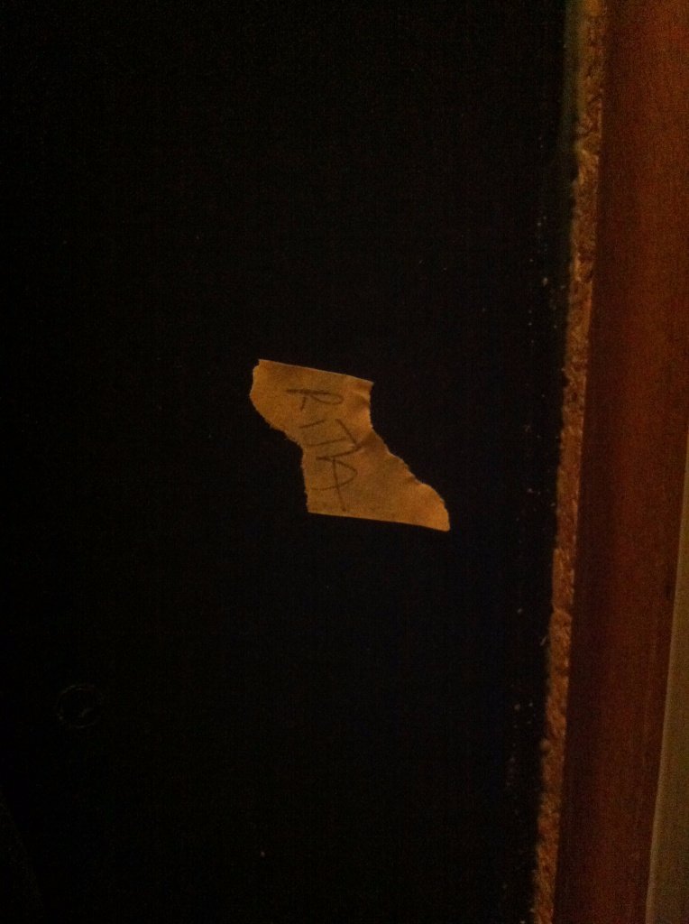

Et pour finir, un petit sticker dans l'une d'elle :
"Rita". La personne qui l'a montée? Cablée? Who knows. J'ai pas mal d'équipements où traînent ici ou là les signatures des monteurs. Ici il est là depuis l'origine j'en suis certain.
