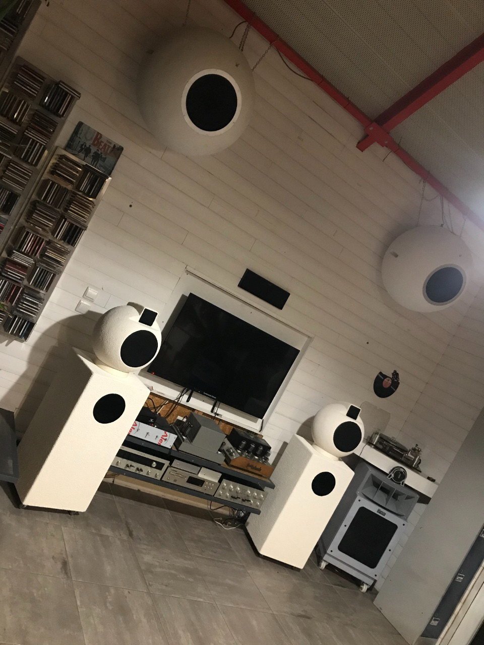

Pour ma part j'utilise 2 paires de 4240 avec caisson pour mon home cinéma. J'attends de trouver un haut-parleur Princeps Ominex 21 manquant pour y ajouter une troisième pair de boule que je suspendrai.
A mon goût (ou à mes oreilles) il manque un peu d'aigues.
Les caissons P80 hébergent des 31TE Siare.
Mon ampli est un ampli home cinema Yamaha

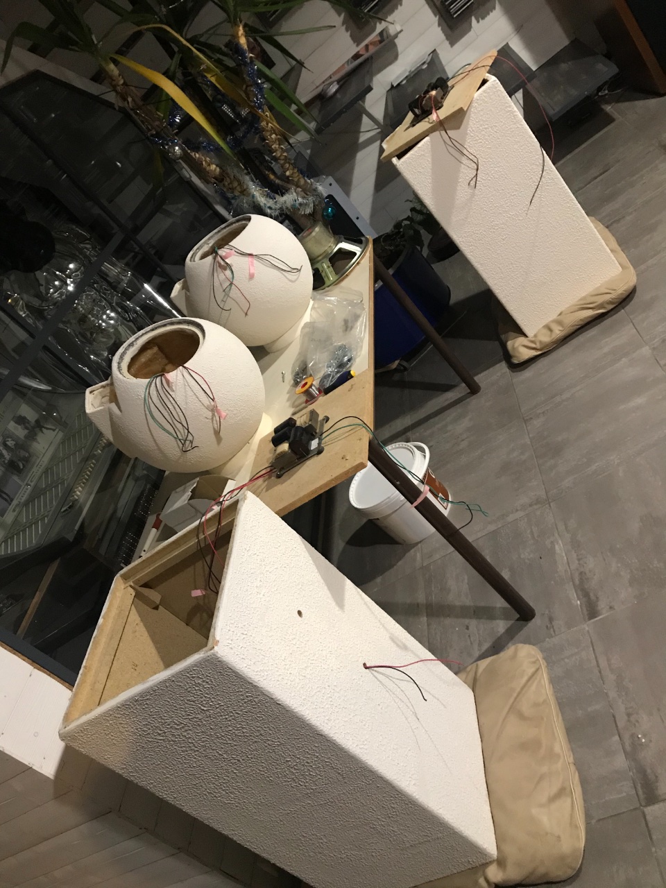

Je vous présente une autre version des 4240 ; vraisemblablement une des premières.
Celles-ci, entièrement d'origine sont composées d'une Elipson 402 et d'un caisson P80 avec le filtrage adapté.
Je les ai en stock depuis un certain moment car il y avait beaucoup de travail et ayant déja fait la restauration d'une paire en tout point identique, je connais bien la difficulté du chantier (restauration des HPs, décapage intégral des boules et des caissons, peinture, crépi, redressage des caches en tissus chapelier....etc).
Le gros avantage, c'est qu'étant 100% dans leur jus, elles sont entières et n'ont pas été "saccagées" comme c'est souvent le cas.

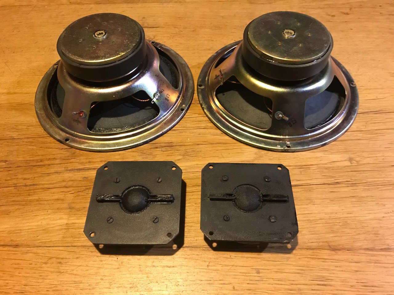

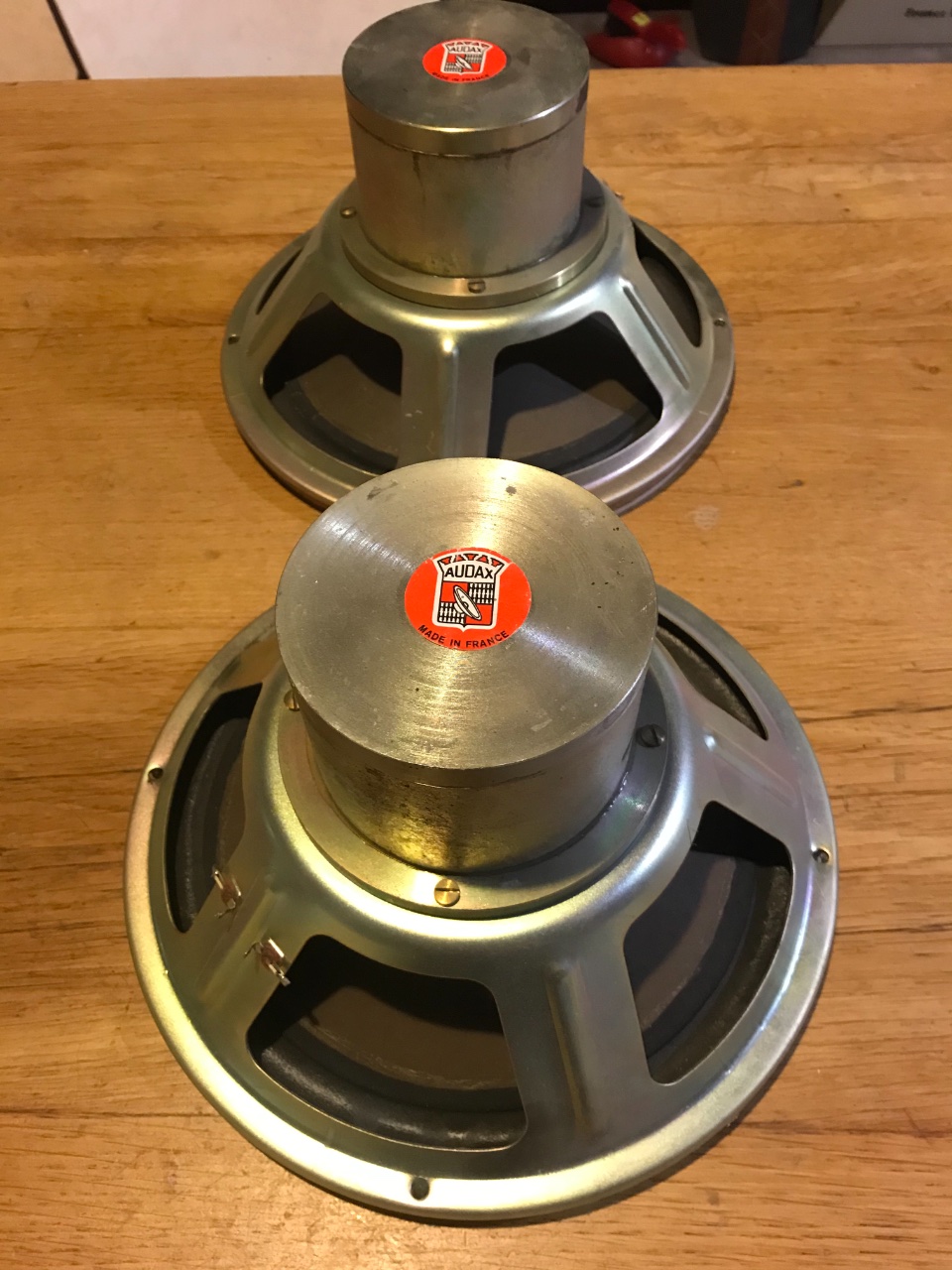

C'est toujours compliqué de situer un modèle chez Elipson mais ces enceintes datent probablement de la fin des années 70.
Elles sont composées du fameux tweeter siare TWM, du Large bande Siare 21CPG3 (mais une version spéciale "gros aimant" avec cache noyau en alu modifié par Elipson et pas celui couramment utilisé dans les production siare à cette époque) et du très rare Audax alnico HIF 28 HA

J'avais jamais fais attention que la partie grave était en bois. Du coup c'est simplement un "crépis" en staff dessus ?
Ça me donne encore plus envi de faire des 4240 avec 402 (Tweeter Vifa et boomer SEAS).
Edouard
- Petitloup54
- Messages : 1569
- Localisation : nancy
Re: Elipson 4240
Oui, c’est du bois avec un crépis « plâtre ».

pas de date-code sur les 21CPG Siare ?
du genre mm/AA soit 10/77 pour octobre 1977

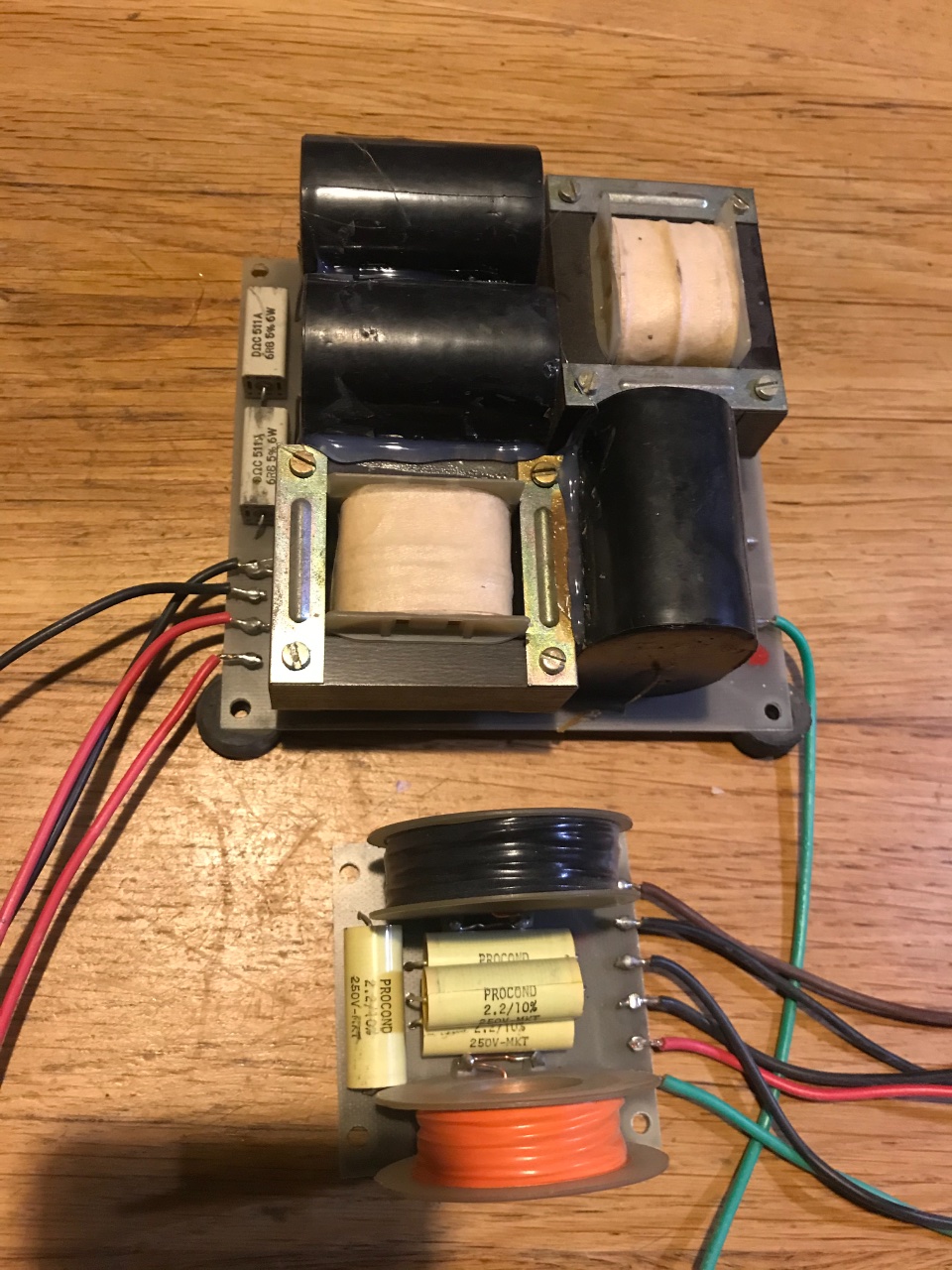

pour les filtres des P80
remplace les SCR PZA par du des condso neufs
ces PZA vieillissent mal
croisé quelques uns , tous refusés suite à mesure au pont RLC , dérive importante et résistance série pourrie
