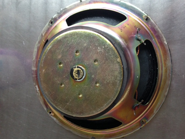

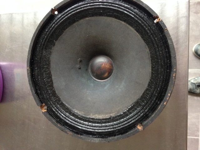

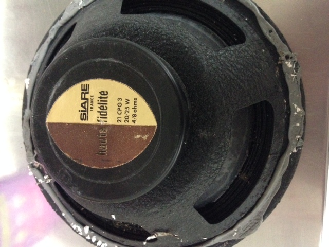

Déjà, je pense que les 21Cpr3 ne sont pas adaptés, pas plus que les 21CPG3 d'origine Siare.
J'ai fait l'essai sur les miennes, c'était l'horreur niveau son.
Les 21cpg3 d'origine siare:
Les 21cpg3 siare d'origine elipson (notez la difference de taille de l'aimant:

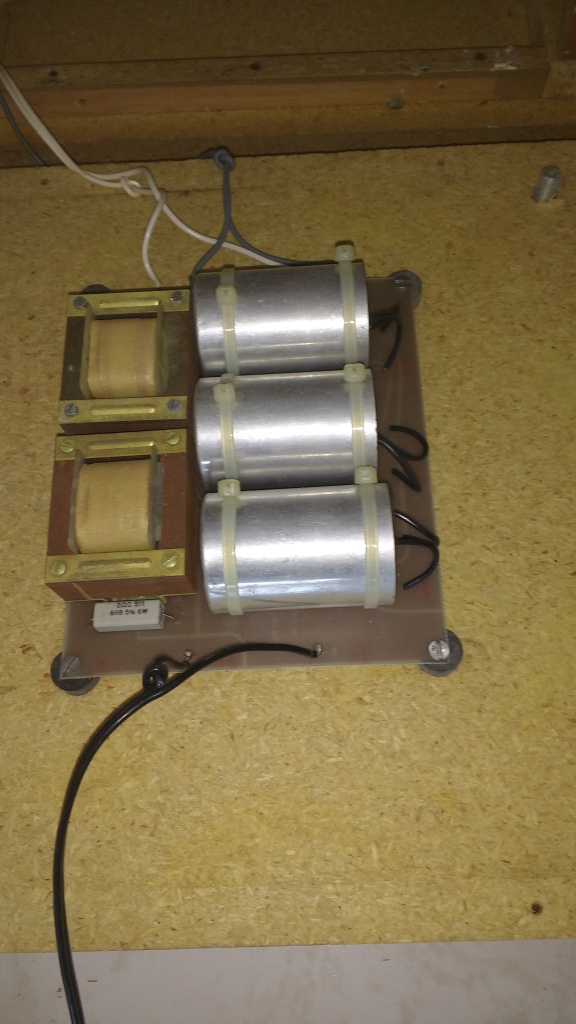

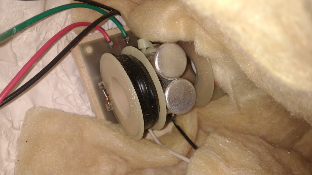

Elmister
Messages : 162
Enregistré le : lun. 24 sept. 2012 19:15
Localisation : Colombes, Hauts de Seine
Re: Elipson 4240
Message par Elmister »
Pourriez-vous prendre des photos de vos filtres (P80 et boule) svp?
J'aimerais comparer nos versions

silver
Messages : 19
Enregistré le : mar. 6 sept. 2016 09:17
Re: Elipson 4240
Message par silver »
filtres des boules
Marantz PM-75 - Elipson 4240
Project debut3 - Luxman DZ-120
silver
Messages : 19
Re: Elipson 4240
filtre p80
En espérant que ça puisse aider
