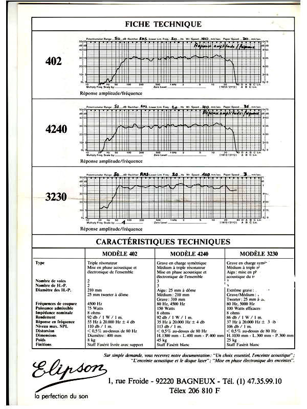

Pour en revenir aux fréquences de coupures, voici un document officiel Elipson datant de 1986 et qui précise que ce modèle de 4240 est filtré à 80hz en bas et 4,5 khz en haut (copyright, passion-elipson, merci à Violet...)
Certaines versions plus anciennes des 4240 ont été vraisemblablement filtrées à 120, voire 150 hz et 5 khz en haut
