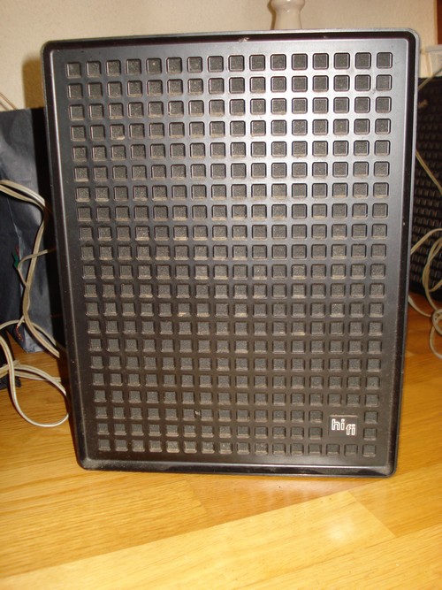

Bonjour j'ouvre ce sujet sur des petite enceintes closes estampillé HIFI.
Elles faisaient partie d'un combiné des années 80 avec lecteur cassette estampillé BRANDT(ou Continental Edison sur d'autres) / platine disque Garrard et radio FM/GO/PO/OC.
La voici sous la marque une continentale Edison,totalement identique à la mienne qui est bien sérigraphié BRANDT sur le lecteur cassette!

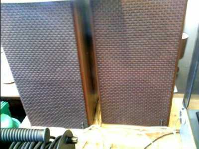

Sur le lien ci-dessous un autre combiné mais avec des enceintes identique aux miennes, mais pas le logo HIFI. Comme souvent à cette époque plusieurs marques utilisaient le même matériel.
viewtopic.php?f=90&t=17669
Sur cette photo prise sur le net, http://www.troc.com/fr/produit-20911604 ... _EfG4-LTbh
ce modèle n'a pas les mêmes enceintes et est nommé: CHAINE HIFI CONTINENTAL EDISON CT 9538

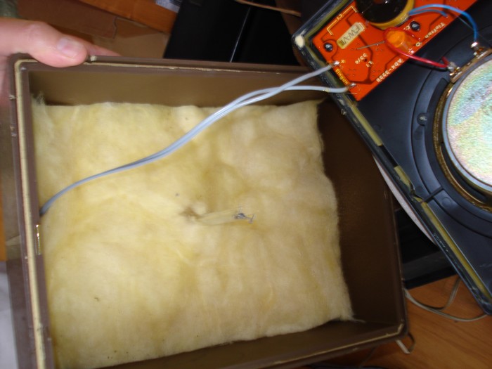

dans son jus.JPG (94.83 Kio) Vu 8885 fois

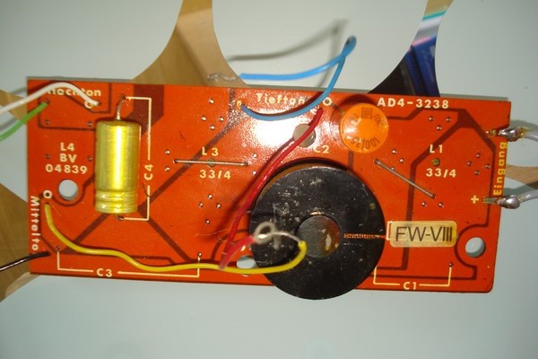

Filtre +HP.JPG (87.05 Kio) Vu 8885 fois

Sur le filtre un condensateur de 4.7 uf et une résistance (je suppose) de 100/25 ohms ou 4 ohms,(quelqu'un peut confirmer? :gne: ).Après une recherche ce serait plutôt un condensateur radial de 100 µF/ 25 Volts. Question EKU est-ce une indication technique ou une marque? C'est une marque, à l'époque plutôt de bonne facture. Je vais laisser en place ce composant EKU car je ne comprend pas pour l'instant par quoi le remplacer pour un prix raisonnable.
Pour la self Ø 35 mm le fil est assez épais le poids est là. Elle semble plutôt de bonne facture.
Le filtre.JPG (79.56 Kio) Vu 8885 fois
Filtre Ar.JPG (77 Kio) Vu 8885 fois

La laine de verre sera remplacé par du feutre de laine de mouton. j'ai du stock et c'est vraiment bien. La quantité pourra être importante puisque + de volume sur les nouvelles caisses environ 20 litres et normalement moins de résonances.

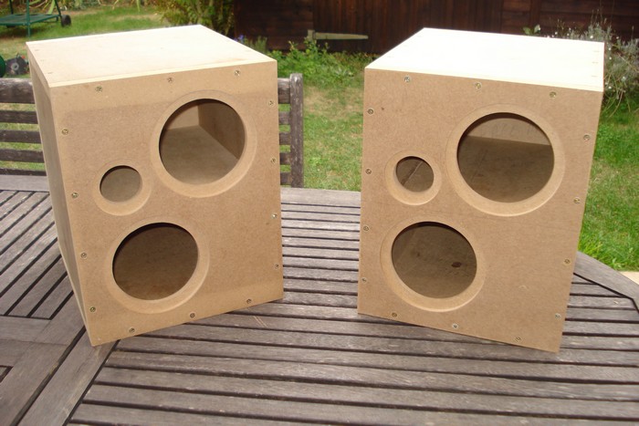

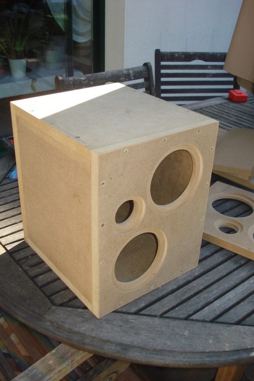

Les caisses qui ont bien avancées.
L'option pour la fabrication des caisses a été qu'elles soient rapide à faire et donc un "look" industriel.

Les caisses sont prêtes pour la finition il manque juste quelques moulures mais avant il faut rénover le filtre.
En remplacement des condensateurs FRAKO de 4.7 UF- 2 Condensateurs SCR PA 4,7 µF
En remplacement des condensateurs EKU de 100/25 - 2 condensateurs Monacor LSC-1000NP, 100µF 100VDC A CONFIRMER, car même TLHP sèche sur la nature du composant existant
Une séparation 2x10 Litres.JPG (142.03 Kio) Vu 8823 fois
HIFI fois2.JPG (101.31 Kio) Vu 8823 fois

L'idée est bonne , une ébénisterie de qualité ne peut être qu'un plus mais perso je n'aurais fais qu'un volume tu y aurais surement gagné un peu dans le bas ...
Et avec ce volume plus important , tu aurais aussi pu tenter un bass reflex (réponse étendue et gain en rendement au fréquence basse)

Frako: à virer et remplacer immédiatement par autre chose car ce n'est pas fiable.
ROE = Roederstein, ce sont des chimiques de bonne qualité et si les valeurs sont encore dans les clous tu peux les laisser en place. Attention si tu les remplace, EKU signifie que c'est du bipolaire (non polarisé)....

Le souci reste ce composant EKU très certainement un condensateur mais donné pour du 100 µF/ 25 Volts cela me parait énorme. Tu connais ou tu as une petite idée?
Je pense que le condo 100uf est dédié au grave (coupure 12db) pour limiter au maximum les son médium sur ce HP , quand au médium , il n'en est pas un , il n'est pas filtré du tout .....
