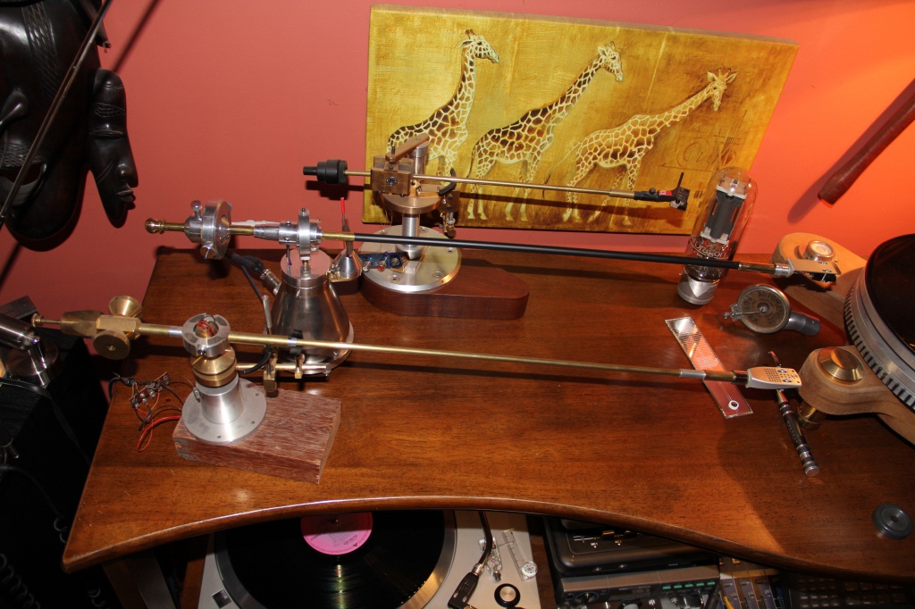

Sympathique tout ça!
Je vois que tu as utilisé des pièces d'une Technics (SL-1400?) sur le plateau (et entrainement?) et sur le pivot d'un des bras.
Comment sonnent les bras très longs? 16"? Tu as utilisé une flèche en graphite sur le noir?
J'aime bien ces réalisations à base de récup, d'ingéniosité et de dextérité.

Pour le bras du milieu, il est composé d'un tube en aluminium de diamètre 6/8 revêtu d'une peinture noir mat, pour les 2 autres le tube est en laiton de diamètre 4/6.
Les grands de 21" sont faciles à positionner mais difficile à équilibrée.
Pour le son, ça sonne vraiment propre en tout cas avec des cellules audio technica et shure .
La motorisation de la platine est un moteur dual avec une électronique séparé
Il m'arrivait au début de récupérer des pièces détachées de divers platine, maintenant je fabrique tout moi même
J'ai beaucoup de projets cours avec différentes matières ( bois, cristal, ou pvc )
Je ferai suivre les photos

Tes réalisations sont impressionnantes !!! Bravo !!

Ce sont vraiment de très belle pièces !
Tu disposes de beaucoup d'outillage j'imagine pour réaliser ce genre de miracle ?

Jolies réalisations!
Quand on bricole un peu, on se rend compte du temps que tu y as passé ... Respect

Très intéressant.
Avec une telle longueur, on se rapproche de "l'idéal théorique" du tangentiel.
Il serait sympa de faire des comparaisons avec un 12" du commerce par exemple.
