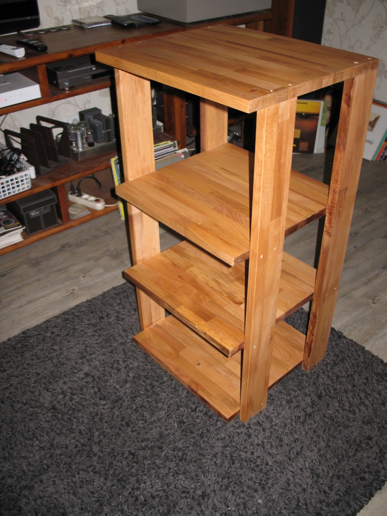

Bon comme je suis lancé ..... après les meubles vinyles à bacs coulissants..... Voici une petite variation, très basique, autour de l'idée du meuble Lavardin : http://www.forum-audiophile.fr/realisat ... 34079.html

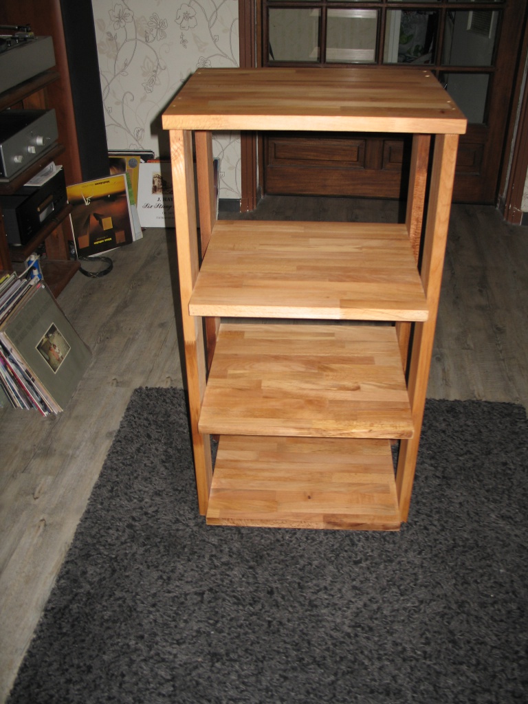

Que je trouvais pas très esthétique. Donc voici les photos, de mes cogitations :
Pour résumer : au lieu de mettre les pieds sur les cotés extérieurs, ils sont intégrés dans le meuble. Il s'agit d'un plan de travail en hêtre en 26 mm d'épaisseur, finition huilée et cirée ensuite.
Dimensions pas trop large car c'est pour la chambre et une petite chaine.
Plateau du haut 45 cm x 55 cm
Les trois autres plateau 45 cm x 49.8 cm
Pieds 99 cm x 9 cm
Toujours assemblé en vis rocket. Durée de montage : 1 heure.
Coût : 75 euros (bois + découpe ) . Plus quelques euros de vis et finition.
Très satisfait du résultat, très joli.

Merci ... merci ...... Bon il est installé ........ il sent bien encore l'huile qui est encore fraiche ...
Son gros avantage : facile à faire et plutôt mignon si on aime ce genre de finition bois...
