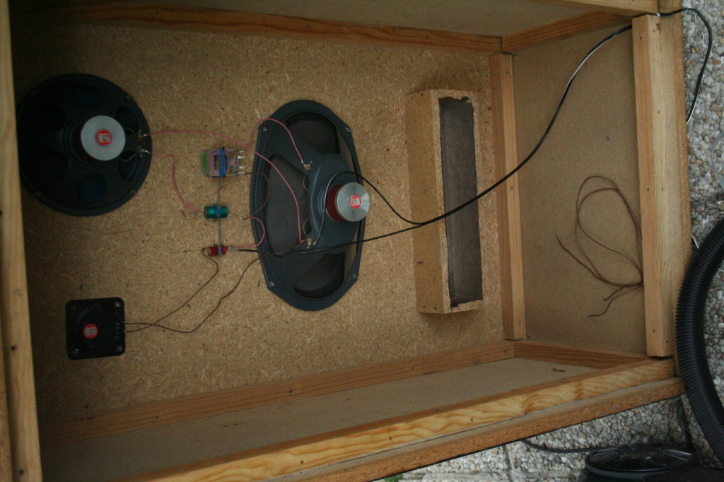

Comme demandé, j'ai fini par ouvrir les fameuses enceintes décrites dans ma présentation (vive le beau temps !).
Pour reprendre, ce sont des enceintes qui ont été fabriquées par mon parrain, avec l'aide quelqu'un qui s'y connaissait, de ce dont je me souviens... Les grilles devant, ce sont des grilles de confessionnaux. Elle doivent datées du courant des années 70.
Elles font 1m de hauteur, 42cm de profondeur et 63cm de largeur. Alors, en toute sincérité, aujourd'hui je n'y connais rien. Aussi, je vais juste vous livrer les photos et les informations que j'ai pu récupérer en les ouvrant.
L'ensemble du système est du Audax. Voici les références de chaque élément : en haut, T12PA12, en bas, j'ai cru lire 32PA12 mais l'inscription étaient effacées (j'ai pu lire un 5Ohms sur l'une des deux). Le tweeter, c'est un TW8B. Le self air (je crois qu'on appelle ça comme ça), est un SA-2, 2mH.
Dans l'une des enceintes, il y a un cable qui traine à l'intérieur, et je n'arrive pas à savoir où est-ce qu'il était soudé à la base... Si quelqu'un a une idée !
A l'écoute, je décrirais un son, évidemment, très profond (vu la taille, dans ma petite maison... ), et assez grave.
Voila donc, au vu des informations que j'ai pu avoir en les ouvrant... Si vous avez des conseils d'entretiens, et surtout des conseils sur ce que je peux acheter comme ampli et comme platine vinyle avec ces enceintes, vu que je veux changer l'ensemble, avec tout de même un budget assez limité...
Merci encore pour ceux qui voudront bien me conseiller... A bientôt !
enceinte n°1 (avec le câble qui traine)
enceinte n°2 :

Moi, je placerais les HP devant la face avant.
Quand on sait que masquer un trou de vis modifie le rendu du tweeter !!

Attention, la puissance admissible de ces Hp est assez faible il ne faut pas leur envoyer trop de jus, en plus le medium n'a pas de charge propre, il partage le coffret avec le boomer et comme le filtrage créé un déphasage ce pauvre medium doit être sérieusement contrarié ; attention donc à ne pas envoyer trop de basses non plus.
Par ailleurs, si la self Audax est quasiment indestructible, les condensateurs utilisés pour filtrer en premier ordre le medium et le tweeter doivent être complètement en dehors de leurs caractéristiques d'origine. Cela explique sans doute un manque de medium/aigu.
Pour la "datation" je verrai plutôt fin des années 60/début des 70...

d'après la doc Audax
8 w pour le boomer elliptique ( T21-32PA12)
4w pour le large-bande, le Hp à bi-cône et membrane bleue ( T21pA12)
à mon avis un bon petit ampli de 2x15w peut suffire , ces vieux Audax ont du rendement
du tube ?
ou transistor ?
un petit Scott 235?
un Philips 22rh 590 ou 520?
un Dual ?
mais 3 choses à faire
1 tu changes les condos du filtre par la même valeur en µf ou micro-farad et en condensateurs de type MKP
2 je conseillerai d'enfermer l’arrière du T21PA12 dans une boîte close de 4 ou 5 litres remplie de laine de verre , fibre pour oreillers , ou autre matériau absorbant
3 si tu est patient et minutieux , déposes les TW8b
et remplaces la mousse qui fait le tour de la membrane
viewtopic.php?f=13&t=39838&p=420784&hil ... se#p420784
des condos MKP pour le filtre
http://www.toutlehautparleur.com/compos ... mkp-b.html
http://www.selectronic.fr/c/composants- ... -scra.html
autre chose qui serait faisable :
mesurer les paramètres de Thièdre &Small du boomer , éventuellement du T21PA12 et recalculer l'évent , calculer un filtre mieux adapté
mais c'est du temps et surtout il faut comprendre ce qu'on fait
du tube ?
ou transistor ?
un petit Scott 235?
un Dual ?

michel29 a écrit :d'après la doc Audax
C'est Thiele & Small...
Sinon oui, bonne idée la cavité, mais éviter la laine de verre, il y a des matériaux modernes beaucoup moins agressifs (ouate de cellulose par exemple)
