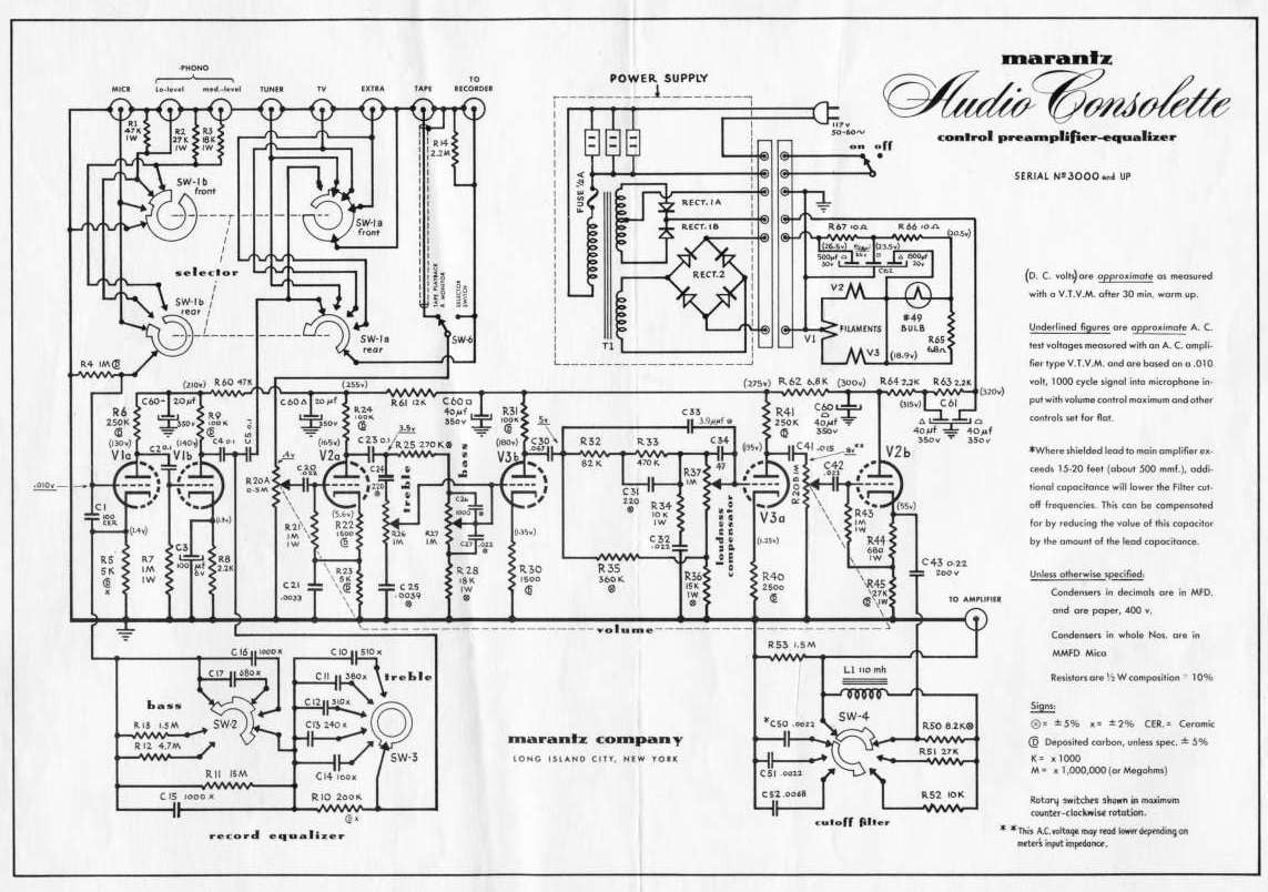

Bonjour Pascal6336A a écrit :Ou que je vous fasse parvenir un autre schéma...
Il y a de grands "classiques" qui effectuent parfaitement cette fonction, comme le McIntosh C8 ou le Marantz model 1
Ils regroupent à eux deux l' essentiel des corrections de gravure pour 78 tours et également pour les premiers microsillons.
Il est possible, en plus, de 'panacher' à volonté les corrections basses et hautes de chacun des 2 appareils.

Tu m'avais montré le schéma du Consolette déjà, mais je n'arrivais pas à le retrouver sur le forum, je te remercie de l'avoir publier de nouveau.
J'imagine que l'on doit pouvoir augmenter le nombre de corrections, car malgré le nombre je me rappel que lors de l'écoute chez toi pour certains disques c'était approximatif, sur le mien aussi d'ailleurs ça arrive.
Il ne reste plus qu'à trouver quelqu'un qui peut faire quelque chose de ces schémas.
Pascal.

Voilà la première partie du schéma du préampli de Pascal.
J' ai eu l' occasion de l' écouter et bien la qualité de ces 78 tours est surprenante sur son ensemble. (à Pascal)
Il y a des défauts, mais l' écoute se fait dans une sorte vérité sonore surprenante faite de vivacité, d' énergie, de naturel, de définition, malgré des extrèmes relativement estompés. Je comprends que dans ces conditions on puisse rechercher ces perles passées, des interprétations
" historiques" de musiques symphoniques et aussi toutes les autres. Car dans de bons enregistrements les "masses" orchestales sont très bien rendues, sans confusion et ça la pêche !
Ce préampli contribue à ce rendu par entre autre ces possibilités de trouver la "bonne courbe".
Le schéma de l' alimentation viendra, son amélioration, par rapport à l' original est semble t il très importante.
La suite se fera dans DIY
Christophe
Edit il y a des erreurs dans le schéma je l' enlève donc avant de le redonner après vérification
