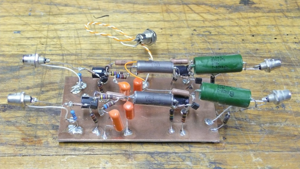

Hello,
Nouvelle platine arrivée chez moi, mais pas d'entrée phono sur mon Sonic Frontiers. Qu'a cela ne tienne, j'ai décidé de me faire mon pré
Critères :
-un schéma éprouvé
-petit budget
-simple et peu de composants
Au début je me suis orienté vers le Kit de Boozhound Lab (http://boozhoundlabs.com/), mais ça dépassait mon budget.
Donc c'est partit pour un schéma simple venant d'un montage de la Maison de l'Audiophile
Tout est très bien décrit ici : http://diyaudioprojects.com/Solid/JFET- ... reamp.html
L'alimentation se fera par piles AAA ou 9V au début, puis batterie plomb si le montage est un succès.
Je commence par ce schéma, et si je suis content, je l'orienterai vers la version améliorée d'Osborof qui semble apporter un plus (cf. les forums DIY)
Les 2SK170 sont autour de 6 euros/pièce à Paris. Je m'oriente donc vers eBay où ils sont moins cher et je croise les doigts pour ne pas être tombé sur un lot de contrefaçon :sweat:
J'en ai pris 25, car il faut les appairer pour que le montage soit performant.
Mon envie est de câbler cette chose de la manière suivante :
Voici la table d'opération, où je cherche les combinaisons de capa/résistance s'approchant le plus des valeurs du schéma :
Il me faut donc encore :
vérifier mon lot de 2SK170
les appairer
souder le tout
puis trouver un boitier convenable.
A suivre...

Tiens juste une question :
Une grosse plaque de CI comme sur la photo ne risque pas de chopper les fréquences qui traines et engendrer du "bruit" ?

En fait il s'agira du plan de masse,
et pour être plus sûr je pense faire l'intégration dans ce genre de boitier :-)
N'hesite pas à poster tes réalisations, c'est toujours sympa de voir les projets des autres !

Intéressant comme montage, je l'ai aussi dans les cartons, avec quelques modifs :
En préalable, il est curieux de noter que la correction RIAA est - sauf interversion des valeurs - la même que dans le SRPP du n°2 de l'audiophile .
Ensuite, pourquoi rechercher des transistors appairés ? L'autre voie serait de les monter par 4 ou plus en parallèle... pour remplacer le 2SK qui doit être un caillou juste un peu plus gros que d'autres ... je vais le faire justement avec des E300 Siliconix (doubles Fets en boitiers céramique). Quant à la ronflette , il n'y en aura pas étant donné la compacité du montage ...tiens nous au ...courant :yes!:

Pourquoi mettre les fet en // ? Si il ne sont pas appairés il y aura aussi une difference de gain ?
Pour la ronflette je pensais surtout aux pates des composant en l'air.

ak37 a écrit :Tiens juste une question :
Je me suis aussi posé cette question. :gne:
Le boitier tout métal sera probablement un bon écran mais quand même, n'est ce pas prendre beaucoup de risques avec toutes les ondes qui nous entourent, entre le wifi, la 4G et la TNT ?... :spamafote:
Sans être un spécialiste je pense que j'aurai " allégé " la partie cuivre de cette plaque pour éviter de récupérer France Inter sur mon vinyle préféré. :ange:
