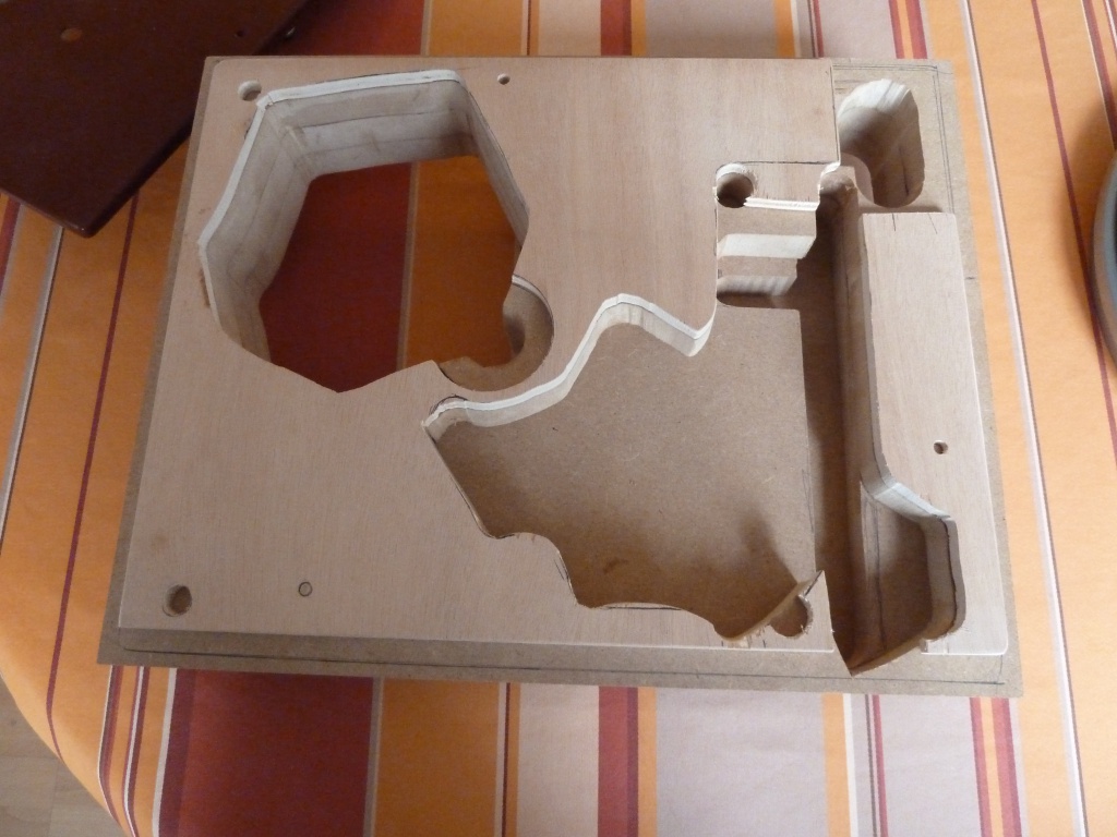

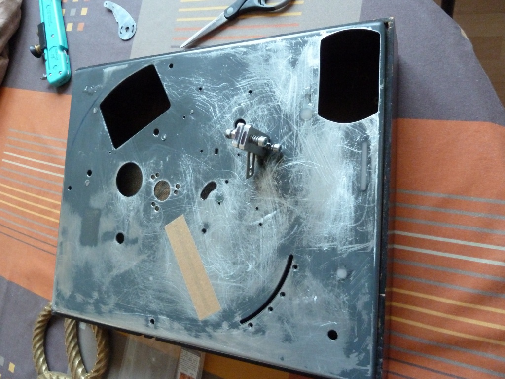

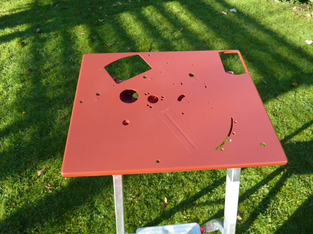

Je refais des Lenco 75 à l'occasion, pour moi ou des amis, et la professeur de violon de ma fille étant désireuse de se mettre au vinyles, je lui ai proposé de lui, en remonter une avec différentes parties que l'on m'a donné, car cette jeune professeur qui donne aussi des concerts et qui essaye de vivre de son art n'a pas de gros moyens, à sa charge les dépenses nécessaires (peinture, bois, tapis de platine, pieds, diamant de cellule), moi je lui fourni une Lenco B55, un plateau de 75 avec son palier et un bras SME 3009 serie III. Je n'ai pas eu trop de remords de lui céder cela car s'occupant de ma fille depuis plusieurs années elle a du mérite.
J'ai donc choisi de lui faire un socle en médium par souci d'économie, sinon je l'aurai utilisé de l'Ipé qui est un bois inerte et très dense (1,5t m3), le socle aurait été meilleurs mais cela aurait couté environ 120€, 6€ pour le medium plus 10€ un entourage en Chêne.
C'est la qu'intervient la première nécessité d'explication. La Lenco et une super platine mais avec son potentiel est diminué par ses médiocres socles, c'est un peu comme un châssis de 2CV sur lequel serait monté un moteur ainsi qu'une une transmission jusqu'aux roues d'une Ferrari , donc, le bût, faire un châssis à la mesure de la mécanique.
La plaque plus petite au dessus du socle sert à compenser l’évidement sous la platine qui est de 8mm, il viendra à l'intérieur et permettra de fixer solidement toute la surface de la plaque sur le châssis.
Ensuite vient l'évidement de la platine pour le passage du socle du bras SME, les perçages pour les vis du palier de Lenco 75 ainsi que l'agrandissement du trou de ce palier qui est plus grand que celui de la B55.
La suite à plus tard.

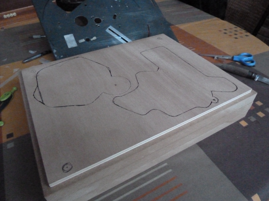

Sur la quatrième photo on peut voir que les anciens trous de la commande de lève bras de la platine devenus inutiles sont bouchés à la résine avant ponçage, on peut voir aussi une pièce bizarre posée dessus, c'est ma première mouture de glissière sur lequel vient se fixée la tige de galet.
La Lenco a un système d'entrainement extraordinaire, avec un puissant moteur qui tourne à près de 2000 tours minute qui entraine, par l'intermédiaire d'un axe conique, un galet positionné verticalement et qui entraine le plateau par en dessous. Ce plateau d'environ 4kg et plus grand que les disques et a une grosse concentration de son poids située sur sa périphérie, ce qui augmente sa force d'inertie en rotation. Le galet , pour les différentes vitesses se déplace le long du cône, ce qui permet suivant les réglages d'avoir la possibilité de toutes les vitesses entre 30 et 90 tours.
Le défaut de ce système et que le galet doit être réglé perpendiculairement à l'axe du plateau, ce qu'il faut bien sûr essayer de faire avec un outil (que je montrerai plus tard), mais ce réglage, tout théorique, est impossible dans la réalité. En effet, si le galet mesurait 1m de diamètre, 0,01mm de défaut en périphérie par rapport à cette perpendicularité suffit à ce que le plateau en tournant le face dériver. Cela crée une oscillation due au déplacement du galet par le plateau, et au retour de celui ci quand les forces accumulées par les différents organes lui font perdre son adhérence, c'est une lutte incessante. Pour la Lenco c'est grave car cette oscillation ce fait d'une part sur un cône, et d'autre part sous le plateau et sa position change de diamètre à chaque foie ce qui fait que l'ensemble de tout cela nuit à la stabilité de la vitesse de rotation.
Cela veut dire que cette platine , qui est déjà des plus stable qui soit, est perfectible, notamment dans le système de commande de transmission des vitesses, et c'est la que l'on peut s'amuser.
