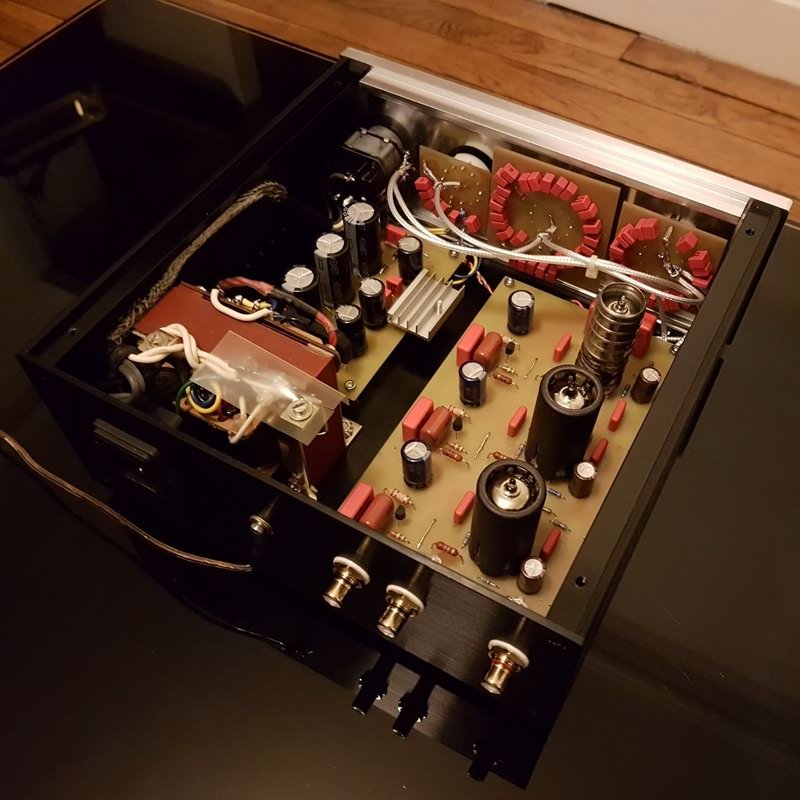

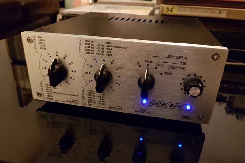

Voici ce qui a été réalisé grâce au relevé de Christophe et au savoir faire de Patrick. Merci à eux.
Merci aussi à Julien de m'avoir percé mes facades, et imprimé le sticker avant.

Je ne sais pas si ça fonctionne bien, mais la réalisation est très belle, bravo !
