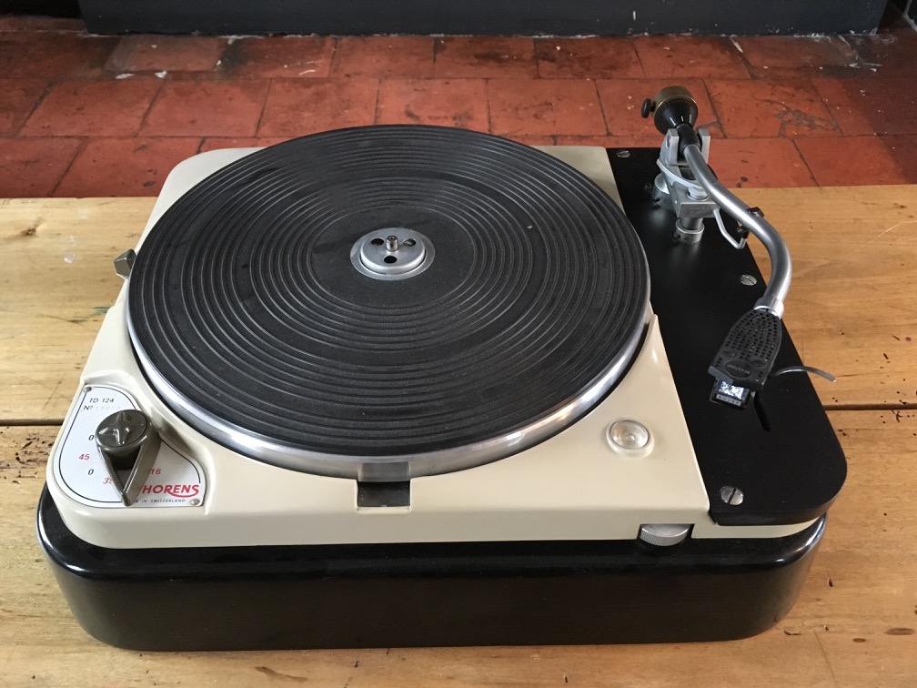

Ortofon AS-212
Ce bras a fait l'objet de beaucoup de discussions ces derniers jours, mais il n'est pourtant toujours pas référencé dans une rubrique adéquate.
Voici donc le mien, que j'ai récupéré cette année, directement monté sur une planchette adaptée aux Thorens TD-124.
Je dispose également d'un contrepoids additionnel destiné aux cellules SPU.
Je l'utilise assez peu pour le moment il faut bien l'avouer : la présence de trois enfants à la maison m'oblige à tout placer en hauteur, ou dans une armoire, à l'abris des doigts indiscrets. Pas très pratique quand on veut sortir nos bonnes vieilles galettes.
Mais bon, j'y ai adapté pour commencer ma bonne vieille Shure V15-III et l'ensemble me procure satisfaction jusqu'à présent.

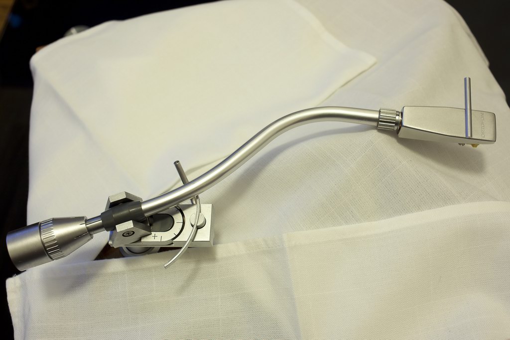

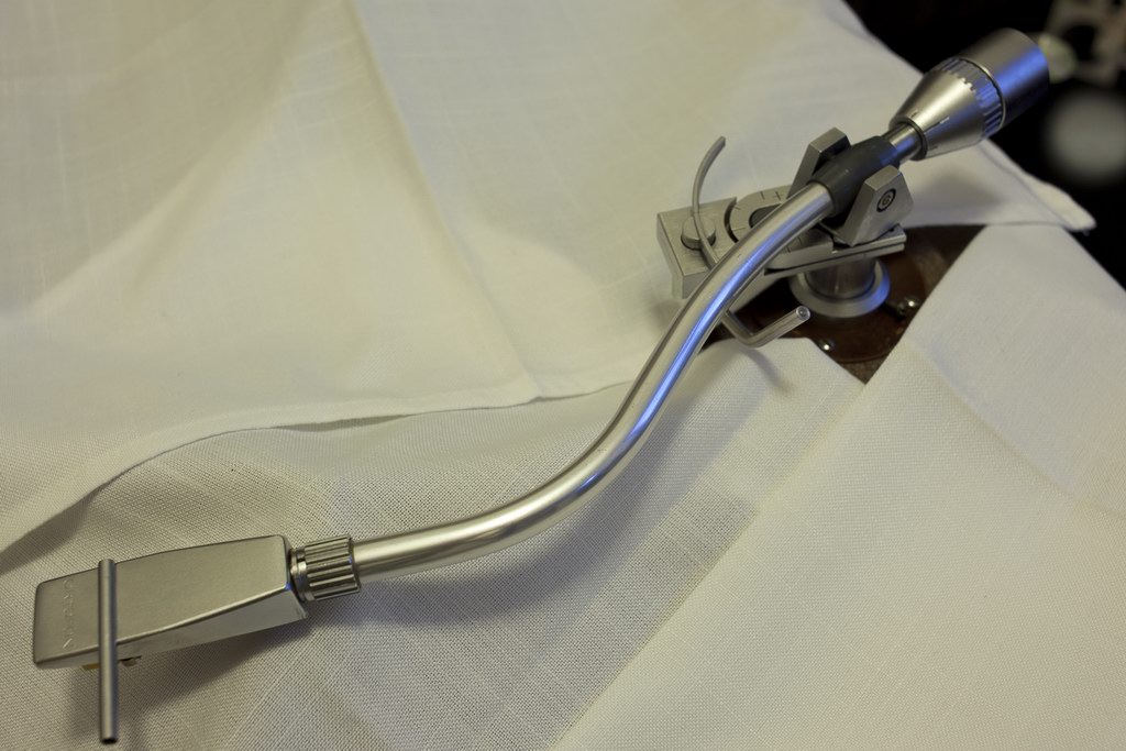

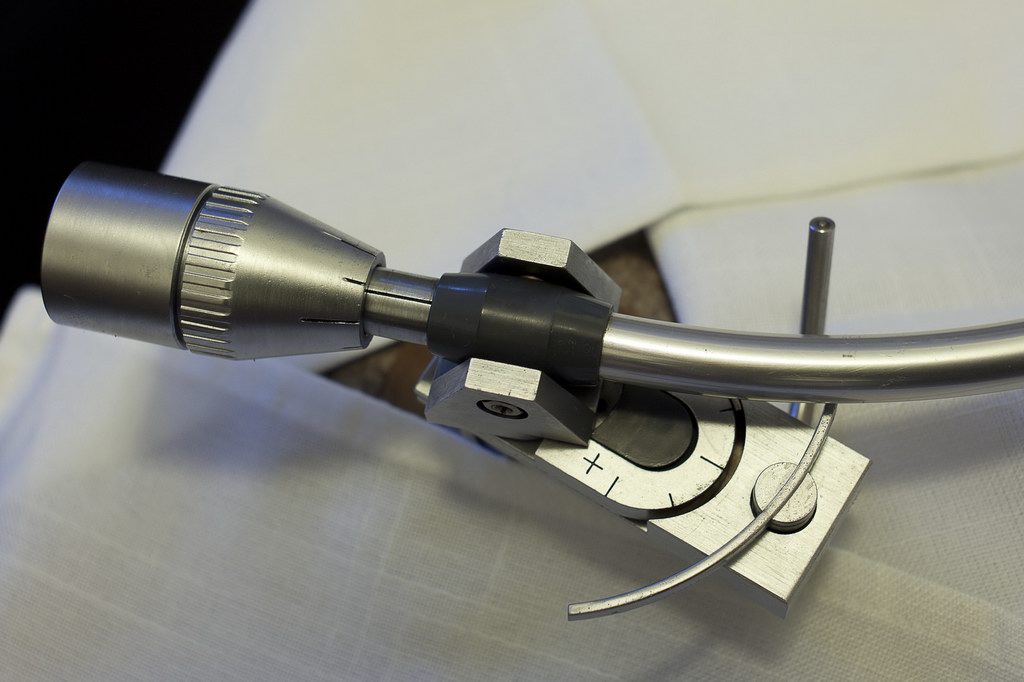

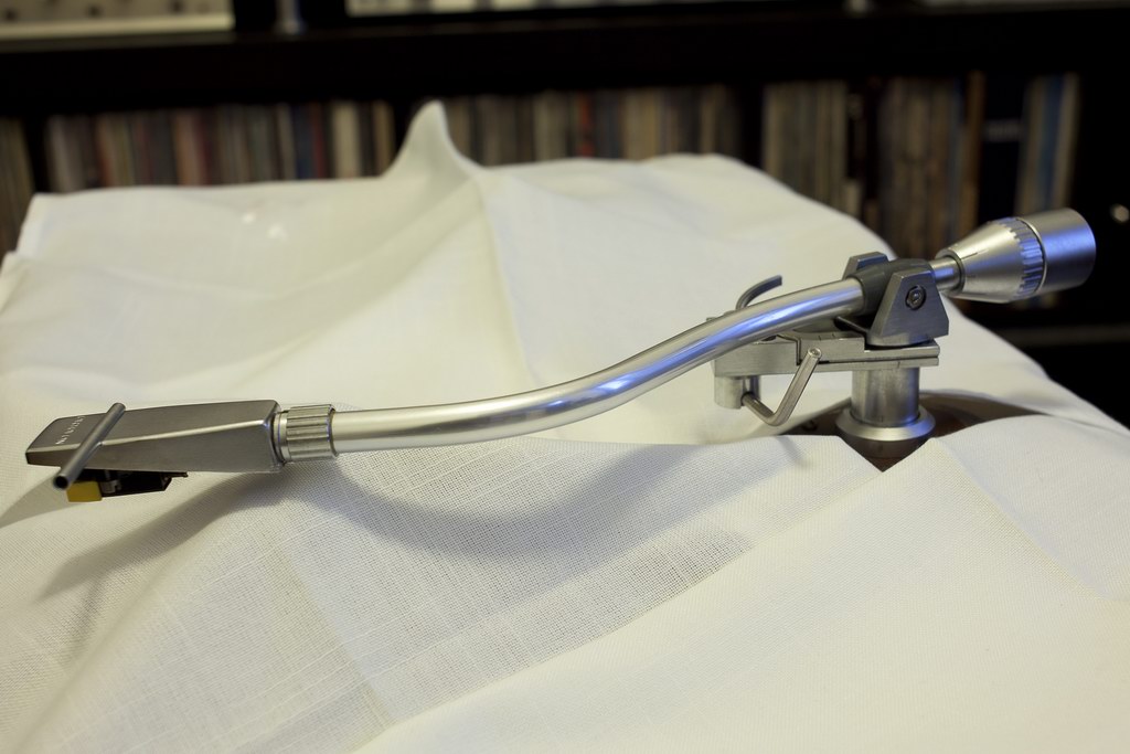

Je vous colle les photos de mon exemplaire "grey" que j'avais pris pour mon quizz en 2014.

Je me souviens de ce qu'il y a sous ce linge blanc Pedro.

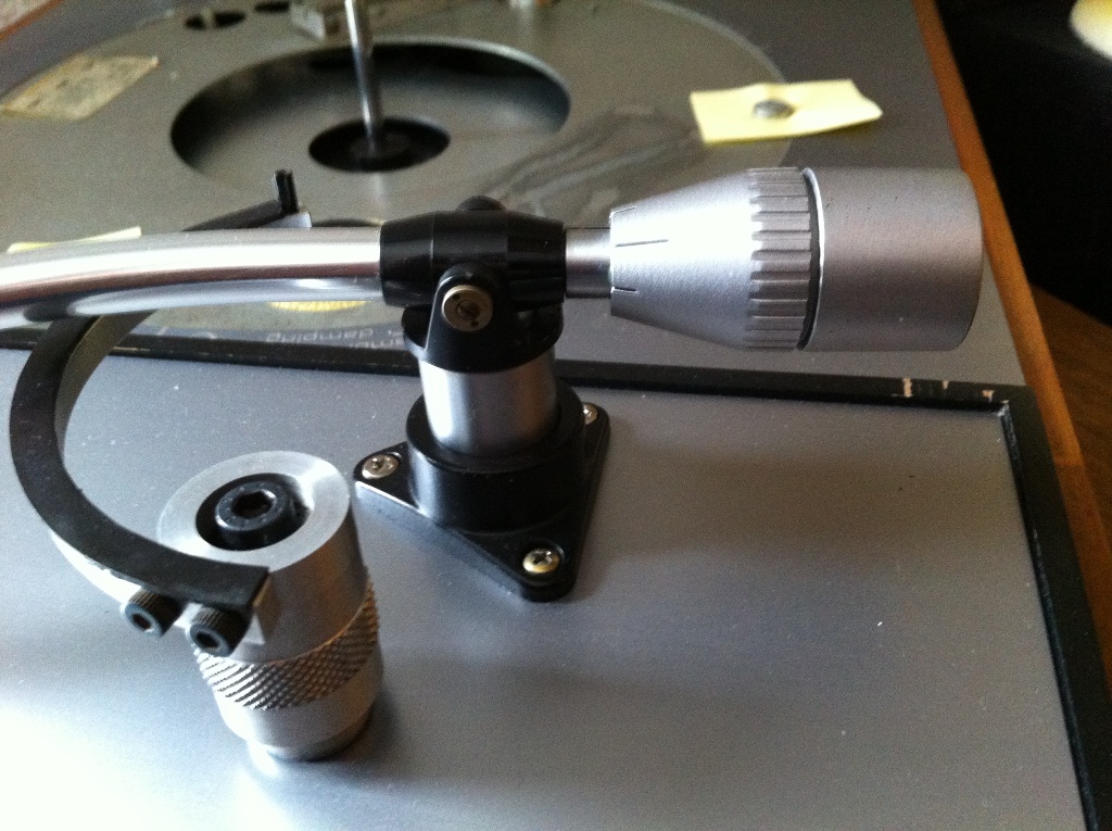

Voici celui de ma Filson Link TL-200 qui n'a pas d'anti skating et possède un lève bras spécifique:

Claude,
Le tiens semble être un ersatz: la fourche aux pointeaux et la tige de bras chromée ressemble furieusement à ceux d'un smg-212. Ce dernier ne possède pas non plus d'antiskating et a un contrepoids plus imposant.

Oui,à y regarder de plus prêt il ressemble à un mix des deux.C'est en attendant un excellent bras.
