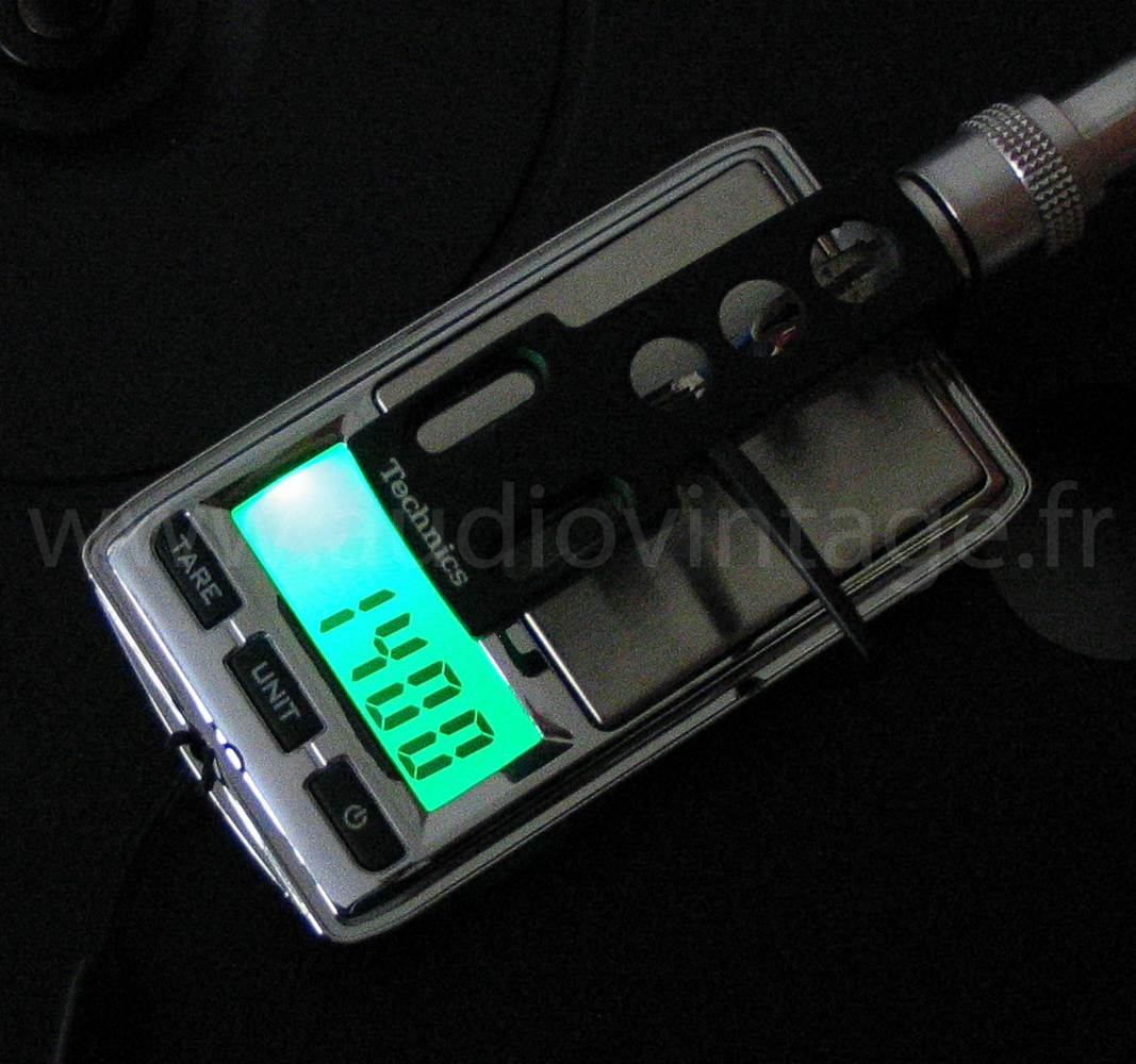

Je me posais cette question dans ma jeunesse vinylique : comment détermine-t-on la masse effective d'un bras quand le constructeur ne la donne pas ? Des forumeurs d'ici me l'ont gentiment expliqué :
  1. retirer tous les contres-poids de votre bras
  2. si une cellule est installée, la démonter du porte cellule
  3. avec une petite balance, peser le bout du bras et le porte cellule
Seulement voila, de formation scientifique, j'ai constaté un truc sur une platine pour
laquelle le constructeur annonce une masse effective de 12g :
  • bras SEUL (sans porte cellule) pesé à 7.9g
  • porte cellule d'origine pesé 7.4g
ce qui donne un total de 15.3g ?? :gne:

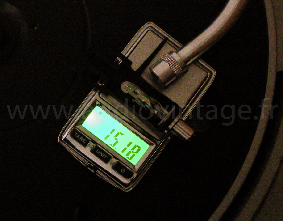

Voulant déterminer le mieux possible la masse effective d'une platine pour laquelle je n'ai pas les données constructeur, j'ai réalisé les mesures suivantes sur celle dont j'ai les données :
Bras et porte-cellule posés sur la balance
porte-cellule fixé sur le bras, appui sur la balance au niveau des 4 petites fils conducteurs
porte-cellule fixé sur le bras, appui sur la balance au niveau de l'extrémité du PC
Je rassure l'aimable assemblée, pour la dernière photo, la balance est légèrement surélevée, afin qu'aucune partie du bras ne touche le plateau et ne fausse la pesée.
EDIT : De plus, comme je le vérifie ici, la position des objets sur la balance n'influe (presque) pas sur la pesée.
Comme vous le constatez, pour les calculs de compliance, cela change notablement les résultats...
La dernière valeur se rapproche fortement de la donnée du constructeur, ce qui me fait supposer que la dernière méthode de pesée est la bonne.
Mes deux centimes sur le sujet... N'hésitez pas à commenter ou contredire si votre expérience diffère ! :stop:

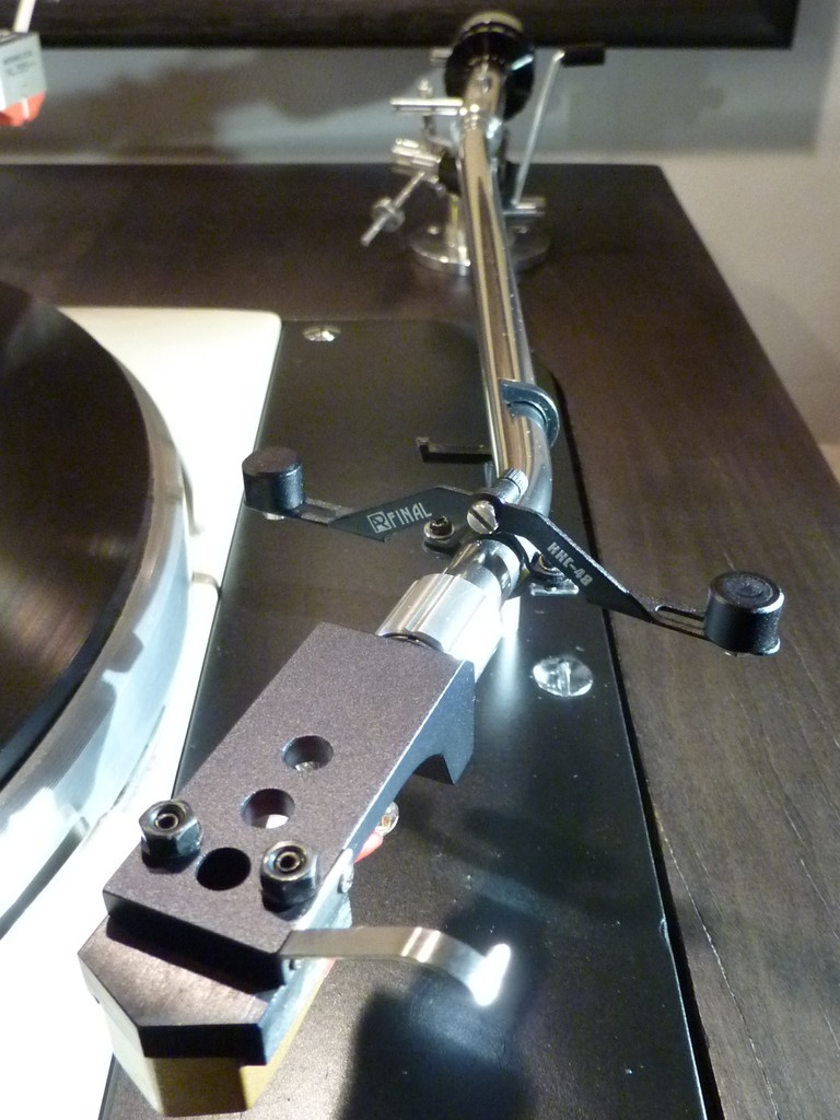

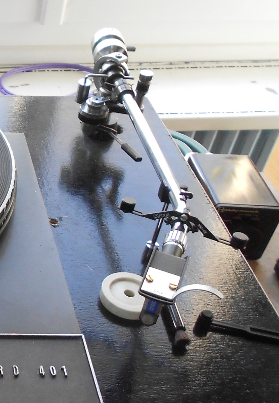

Depuis des années, avec des cellules particulièrement raides, j' utilise ces accessoires :
P1070742 (Copier).JPG (175.09 Kio) Vu 17807 fois
P1070037 (Copier).JPG (724.27 Kio) Vu 17817 fois
afin d' augmenter le moment d' inertie de l' ensemble de lecture ... Mais au regard de la disparité des caractéristiques et paramètres des cellules et des bras, le réglage avec ces accessoires se fait essentiellement à l' oreille car ce qui importe dans ces réglages, c' est le résultat sur l' écoute ... Rien d' autre .
Re: Pesée de bras de lecture / Masse effective...
accorder les mouvements d' un cantilever à la modulation d' un disque afin que ceux-ci ne passent pas la "barrière" du cantilever et ne se répercutent pas dans le corps de la cellule et du bras ...
C'est exactement ça. Après pour faire le calcul soi-même en fonction de son bras, je suis une grosse quiche...

Oui, c' est une Decca Super Gold équipé d' un Decapod pour sa fixation au porte-cellule afin justement d' améliorer le lien intime entre le corps de la cellule et le porte-cellule.

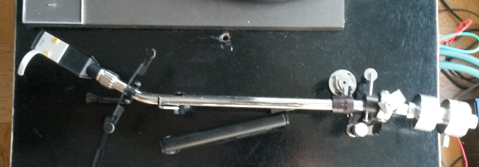

sur un bras sony pua 286 :hello:
KKC48 03.jpg (124.89 Kio) Vu 17776 fois
KKC48 04.jpg (340.63 Kio) Vu 17776 fois
