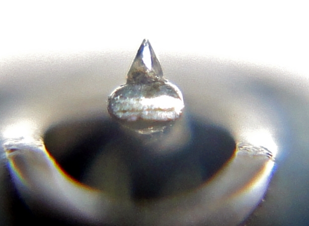

J'ai acquis cette cellule au sein d'un lot. Je ne connaissais pas son histoire ni son état. J'ai donc pris la décision de la faire retiper après avoir pu constater chez Jean que le diamant étant usé jusqu'à la moelle. Décision difficile car coûteuse et non sans surprise. Oui car après inspection par le professionnel chargé du retipage, il s'est avéré nécessaire de refaire un bobinage complet de la cellule. Vous verrez sur les images que la corde a piano (qui maintient le support de bobines contre la suspension) ne tenait plus qu’à un fil.

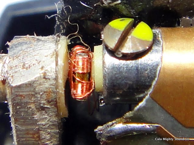

C’est à cette occasion qu’il m’a fourni ces photos : lors du démontage de la cellule pour le devis. Après mon accord, un nettoyage complet a été effectué. Nécessaire comme le montre cet amas de débris magnétique qui s’était fixé sur la bobine.

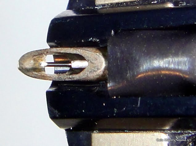

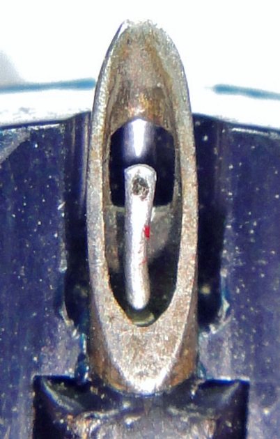

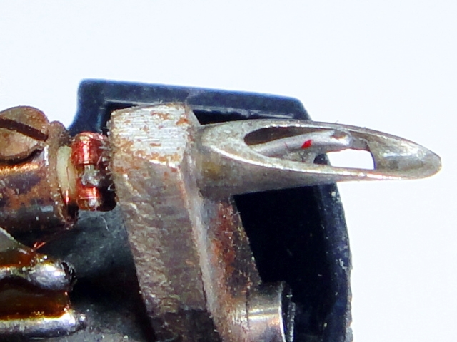

La cellule et sa coque extérieure Le diamant et le cantilever dans son fourreau

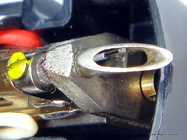

Désassemblage La structure interne Le phonocapteur La bobine La crasse

Démontage du phonocapteur
c'est bien le petit de débris magnétique que l'on voit.
Le cantilever, et les dégâts Voilà!

J'ajoute (pour comparer) une photo de ma SL15 malade, l’oxydation a mangé l’extrémité.
