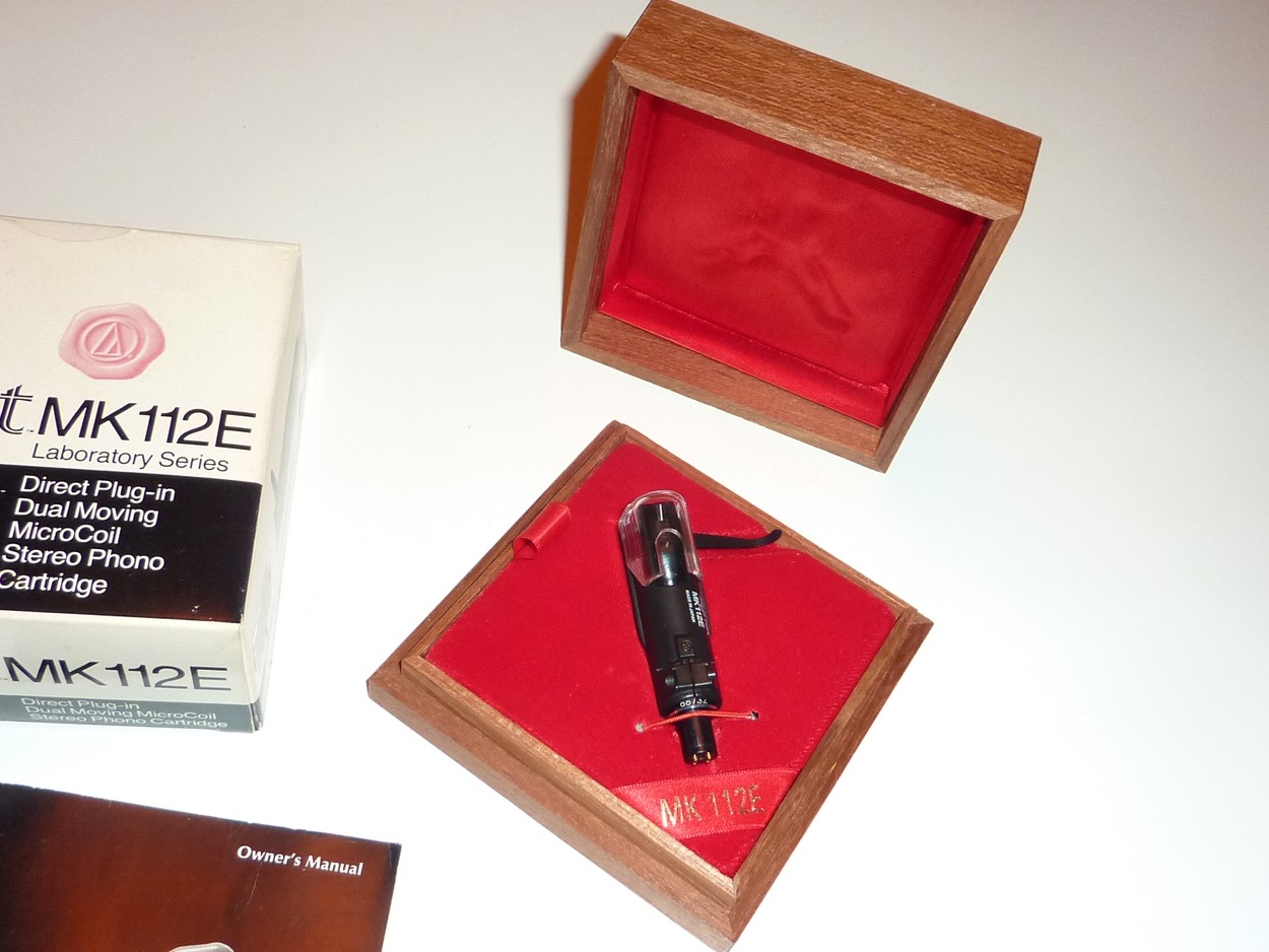

C'est une cellule qui passe souvent inaperçue et qui se vend pas très cher. N'hésitez pas à l’occasion.
Signet MK111E MK112E

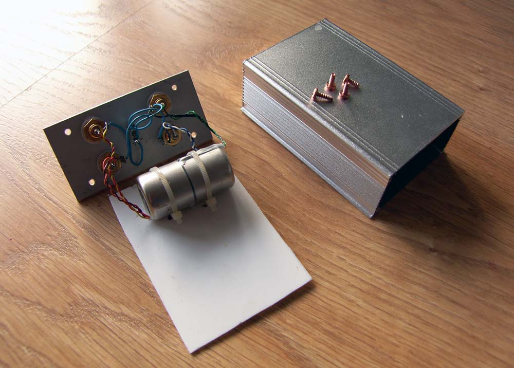

Après 1an et demi, le transfo est enfin resoudé et capoté... Je vous en reparle dans quelques temps, en le comparant avec mon Dynavector.

Le transfo est l'équivalent d'un AT630, non, c'est ça?
Si c'est la même qualité que l'at650 que j'ai pu écouter chez moi et l'at670 que j'ai possédé quelques semaines, alors ce devrait être bien

Salut Bertrand,
Oui il s'agit du transfo d'un Signet MK10T qui est similaire à l'Audio Technica AT630.
La charge diffère quelque peu : 18 ohms pour le Signet et 20 ohms pour l'AT.

Bonjour Damien
Attention au cable de liaison entre transfo et préampli ... les résultats peuvent être très très différents fonction des qualités de ce dernier

Bonjour Jean,
Oui tu as raison.. Mais le monde des câbles est encore abscond pour moi... avec l'arrivée des Altec, je pense m'y pencher tout doucement.

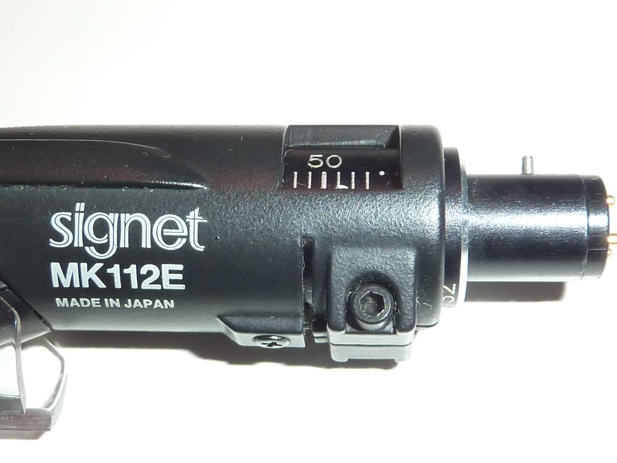

Elle n' en diffère essentiellement que par sa présentation et son installation dans un porte-cellule intégré réglable en overhang, c' est à dire en distance ""pointe de lecture/embout de fixation"".
Pour rappel, sur ce type de porte-cellule Ortofon ou SME, la distance normalisée pointe/embout est de 2" ou 50,8 mm.
