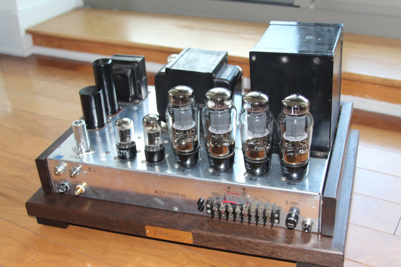

Voici un ampli que je viens de finir et qui mérite une petite presentation.
Le voici dans son état brut:

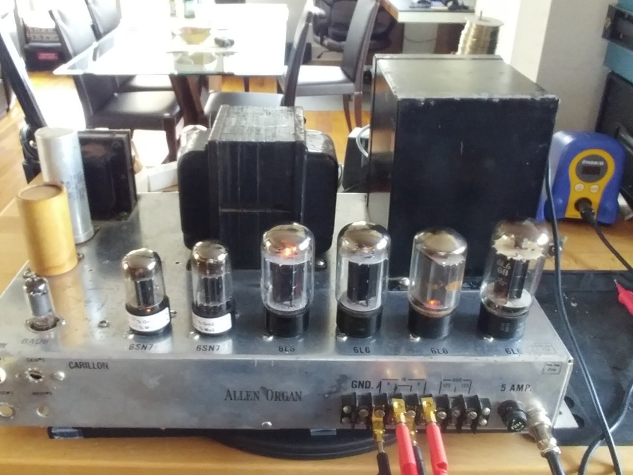

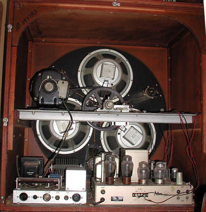

Ce gros ampli est un Allen Organ C-3, probablement du tout debut des années 50.
Il était installe a l’intérieur d'une enceinte "gyroscopique" tout a fait bizarre. En fait c’était une enceinte avec une roue ou étaient montes les haut-parleurs, et qui tourne grace a un moteur, pour faire un effet tremolo je pense.
Voice la seule photo que j'ai peu trouve de cet appareil.

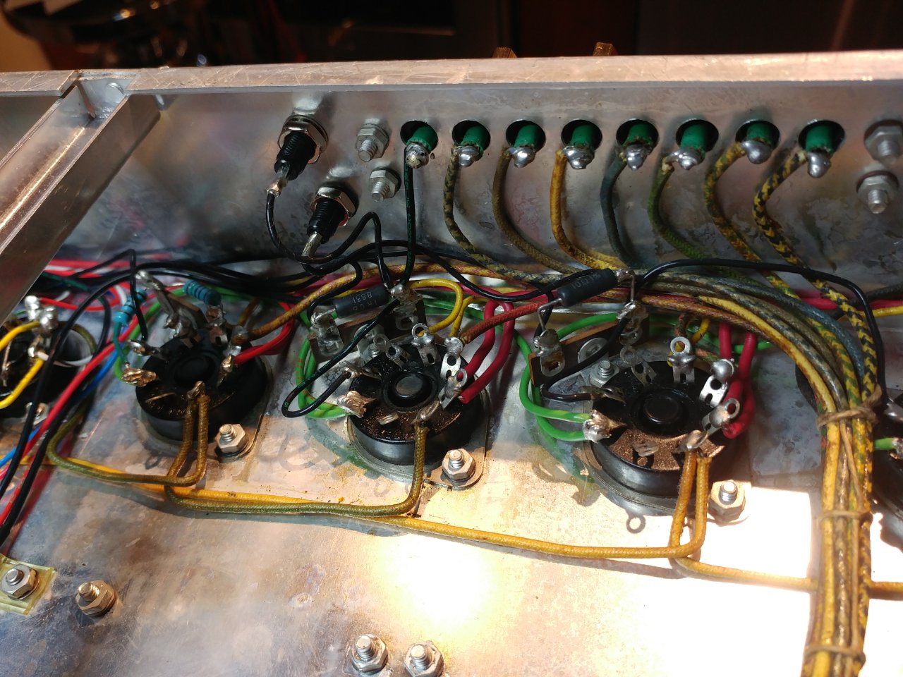

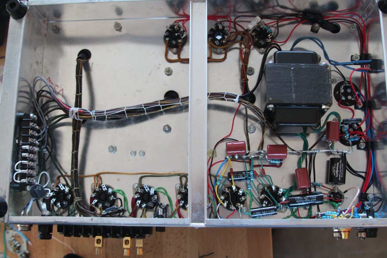

Voici une photo de l'intérieur:

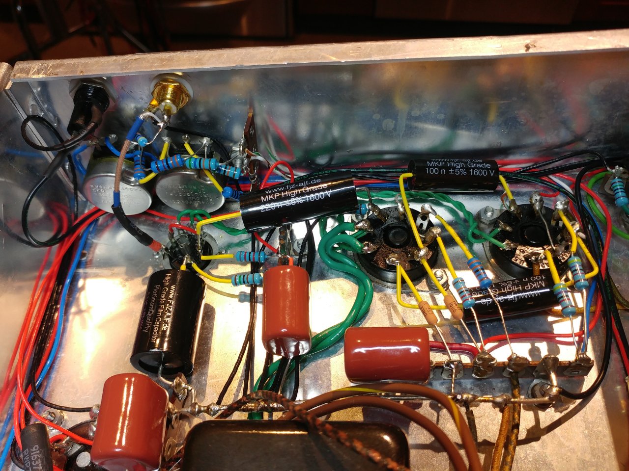

Tous les condos de couplage étaient morts, et fuyaient.
Les resistances étaient plus ou moins autour des 15% de leur valeur. Donc j'ai décidé de tout refaire a neuf.
Premièrement, un examen rapide on peut voir que le courant traversant la 6SN7 driver des 6L6 est très bas, moins de 1 mA. Trop peu.
De plus je voulais ajouter un réglage de bias et une autre d'équilibrage des tubes de puissance.
Donc j'ai ajouté un transformateur fait sur mesure a l'intérieur, afin de me donner plus de voltage négatif afin de refaire le circuit de bias.

Pendant que j'y étais, j'ai ajouter 2 autres bobinages de 6.3VAC CT sur ce nouveau transfo. Un pour soulager le transfo original d'alimentation,
et de séparer les filaments 6L6 du reste. Et le second 6.3VAC utilise en "bucking", afin de rétablir la tension du secteur proche du 117VAC original.
J'ai refait l'alimentation aussi, modelisée ici:
Et tout plein d'autres choses.
Tout a marché comme sur des roulettes. Les voltages sont parfaits, les modifications sont comme sur les simulations (en DC c'est pas difficile).

Cet ampli génère 68 Watt RMS sur 4 ohm < 1% THD+N. La réponse est excellente.
J'ai mis des nouvelles TungSol 6L6G qui sont excellentes.
Au niveau du son, cet ampli est remarquable.
Les sons bas sont très très puissants. Le reste est parfait. Details, séparation, tout y est.
Les voix sont absolument époustouflante.
Moi qui n’était pas un fan des 6L6, je suis maintenant un converti
Voici le résultat final.

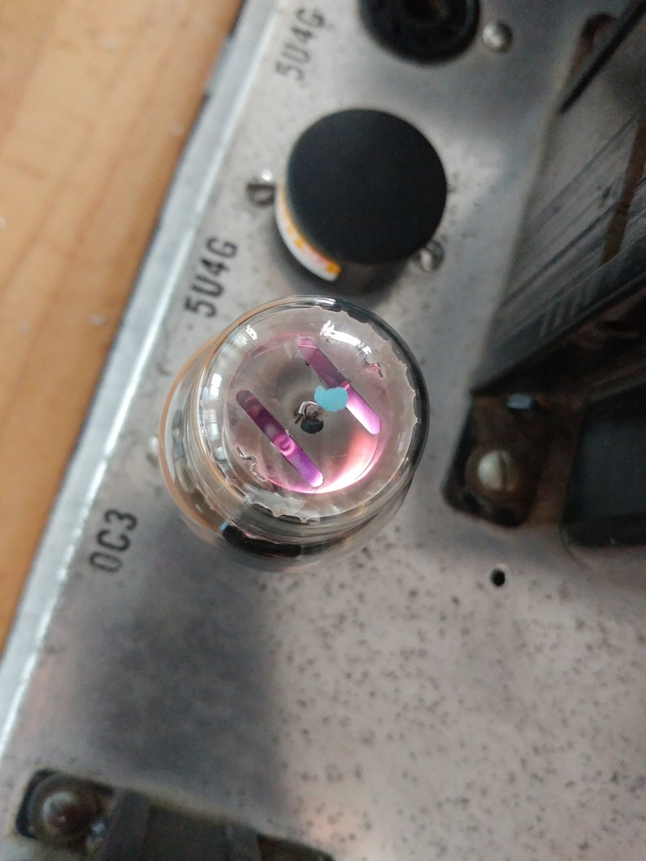

Un truc marrant est que lorsque l'on le met assez fort, the regulator de voltage OC3 pulse en fonction de la music, d'une jolie couleur mauve.
Bien sur cela est lie au courant d’écran mais c'est marrant de le voir visuellement.

En lien, un Hammond C3 (ou B3) relié à une enceinte tournante, type Leslie 122. Ton ampli vient d'une enceinte de ce genre, à n'en pas douter. La tenue dans les graves n'est pas étonnante...
La 6L6 est fréquente dans l'amplification d'instruments comme la basse, l'orgue, la guitare (le thème de James Bond ou Ennio Morriconne!).
les amplis sont parfois équipés d'un inter pour passer en mode pseudo triode. Dans ce cas, la 6L6GC est recommandée.
PS: Oh je vois que tu es à New York, veinard!

Une variante intéressante de la Leslie, qui possède 2 rotors à axe verticaux et qui tournent à contresens, un ampli de 33 watts, un HP pour le grave, un crossover et une compression, le tout produisant un effet doppler.
Ici, axe horizontal, 3HP et 3Compressions, un plateau que je suppose perforé qui tourne. Effet vibrato effectivement.
Pourquoi pas?

Jean-François,6336A a écrit : ↑mar. 24 mars 2020 12:43 Bonjour
Intéressant ! C'est une belle petite bête... je vois également que tu as mis de bons composants passifs, c'est bien.
A noter que la 6AU6 en entrée est montée en triode (écran réuni à la plaque)
Plusieurs points originaux sont à noter :
Le trnsfo de sortie possède un enroulement pour la contre réaction, laquelle est le reliée à la cathode de la première 1/2 6SN7.
Liaison directe avec l'autre 1/2 6SN7 montée en déphaseur cathodyne.
La deuxième 6SN7 est montée en suiveur cathodyne, pour attaquer à basse impédance le double push de 6L6, qui plus est en liaison directe, ce qui polarise lesdites 6L6.
Le transfo de sortie possède un enroulement par 6L6, c'est assez rarement employé et mérite d'être souligné. J'aurais bien aimé être à coté de celui qui l'a bobiné, afin de voir la manière (il en existe plusieurs) dont il a procédé...
Bref schéma original, assez pointu. Si le transfo de sortie est bien réalisé, ça doit très bien fonctionner.
Moi aussi j'aimerai avoir plus d'info sur ces monstres de transfo de sortie.
Je peux juste te dire que ce transfo a un primaire anode anode de 2582Ω, et que l'enroulement de contre reaction (merci j'avais oublie ce terme), est de 1.65 ohms en relation de 2.5K primaire.
Si j'avais un probleme sur un des miens, je pense que je le ferai analyser et copier a l'identique si possible.
Je ne sais meme pas quel type de core il a. Mais ca marche bien tu peux me croire.
