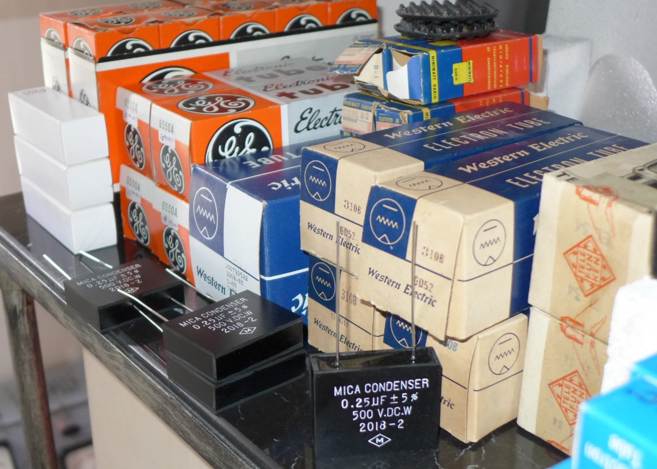

Pour en revenir à ce préampli …. je devrais récupérer sur mes amplis triodes de haut-médium et d' aigu des condensateurs de liaison Vcap TFTF de 0,1 µF ….. que je remplace par ceux-ci :
Une fois que j' aurais essayé et approuvé … ou non .. ces modifs, je reviendrai vers le SP-3.

Klemp a écrit : ven. 8 mars 2019 17:49 Pour en revenir à ce préampli …. je devrais récupérer sur mes amplis triodes de haut-médium et d' aigu des condensateurs de liaison Vcap TFTF de 0,1 µF ….. que je remplace par ceux-ci :
Oh là tu m'intéresses ! Et Yazaki a eu la même idée : https://www.spec-corp.co.jp/e/audio/MC-DA/. Il n'y a juste pas de valeur très haute en mica.

Je ferai un "retour" d' écoutes …. ne t' en fait pas …. d' autant plus rapidement que ces condensateurs mica ne nécessitent aucun "rodage".
Bertrand en a également récupéré à l' ETF.

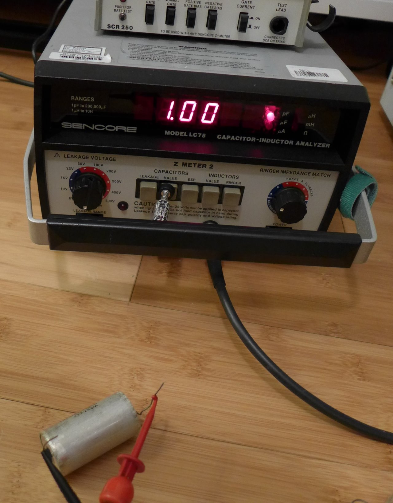

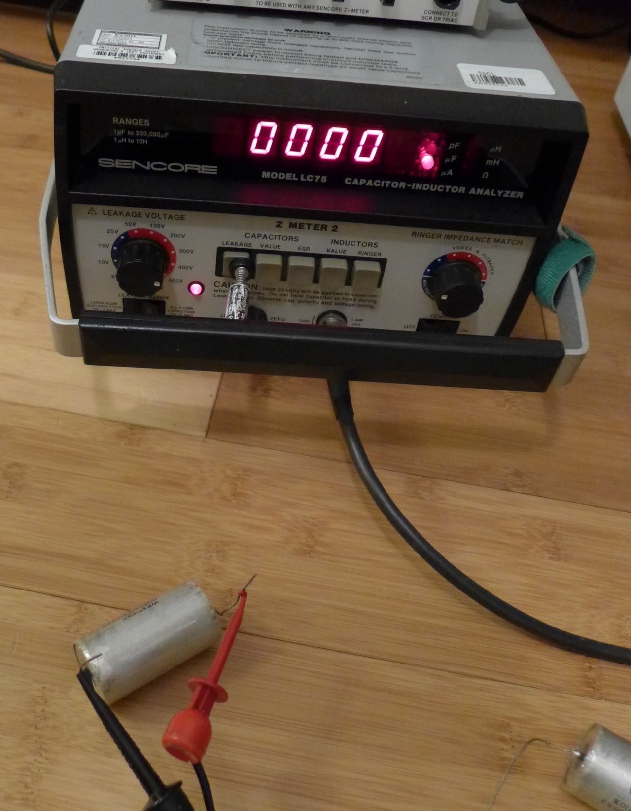

Reçus ce jour une paire de condensateurs respectivement de 1981 et 1983 de fabrication WestCap.
Aux mesures, tout va bien :
Mesure du courant de fuite en µA pour une tension de 400 volts
Et mesure capacitive
Il me manque encore quelques valeurs
Et merci de nouveau à Jean-François qui va me permettre d' aller plus loin dans l' amélioration de ce préamplificateur.
