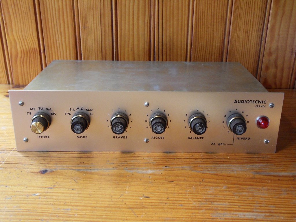

Aussi rare que du Fairchild ? ou encore plus ?
Aussi bon, je ne sais, mais on peut légitiment espérer quelque chose de bien !
Un rare préampli donc de la marque Audiotecnic, il succède au Pr306, avec des performances améliorées
semble t il, rapport signal sur bruit -70db PU, -80db pour les autres entrées, 10 à 100 000 Hz à plus ou moins 1db, distorsion inférieure à 0,1%.
Il a été produit de 1964 à 1968.
Son alimentation est fournie par les amplis de puissance, chaque ampli alimente son préampli,
ce qui explique sa modeste taille.
Il n' est pas encore fonctionnel ou plutôt il attend un changement des condensateurs chimiques.
Il attend aussi la réalisation d' une des deux alims (ou deux) , car je ne possède qu' un ampli, actuellement... on peut toujours rêver !

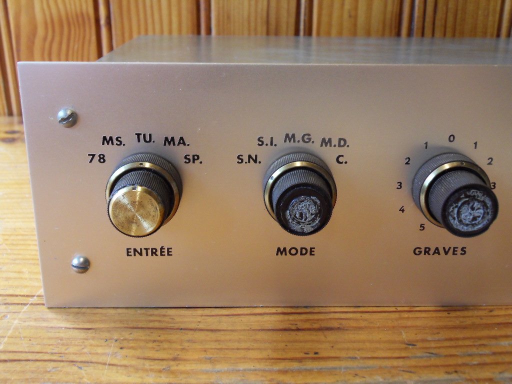

Il manque, comme pour le tuner les enjoliveurs des boutons

La classe, ils savaient construire à cette époque :yes!:

Oui, c'est très beau, le câblage est bien peigné, ou doit pouvoir facilement s'y retrouver!

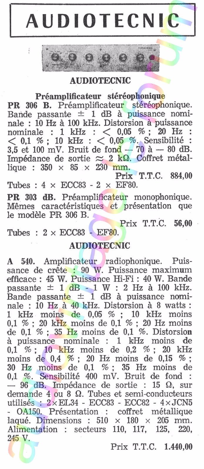

Un complément,
Merci Alain
audiotecnic_1965 publicité.jpg (222.74 Kio) Vu 3670 fois

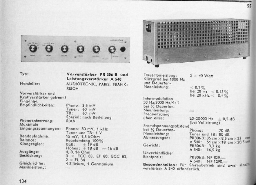

Merci le net, en allemand donc !
Audiotec exportait mais je sais l' importance des ventes à l' "étranger"
